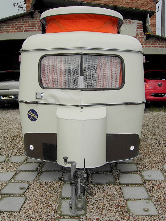

La plaque : Image
Bon c'est une Puck qui semble dater de 1985.
Le vendeur hésitait entre 81 et 82.
Sur le timon :
1985
Donc ?

Bjr et bienvenue, très belle et en bon état :flow:
Oui elle serait de 1985
Bonne route, BINBIN.

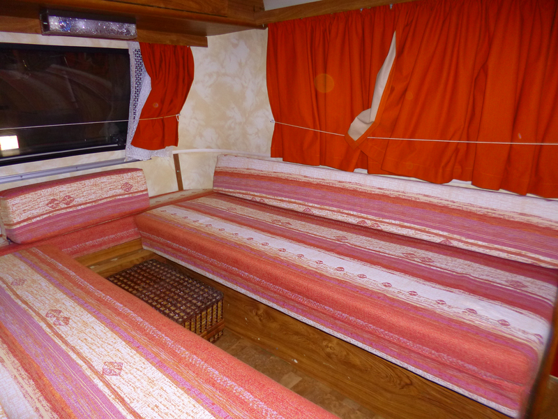

Voilà les nouveaux tissus des coussins.
Tissus coussins
Tissus coussins
Petit Denis
Re: Modèle
Faut pas quelle grandisse !! Chouette le tissu :super: Cdlt

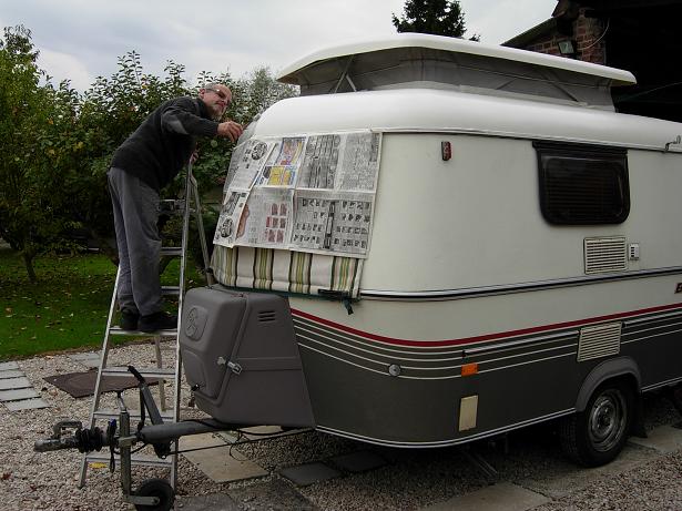

La peinture extérieure couleur "blanc cassé" ou "crème" a tendance à partir en frottant.
Pas de risque de corrosion : aluminium.
Question pour ceux qui ont déjà repeint leur caravane.
On ponce avec quoi,et jusque où ? L'alu n'est pas lisse il va rester un peu de peinture dans les "creux" ?
Ensuite peinture ? une sous-couche ? puis deux couches ?

Les francomtois devraient pouvoir te répondre, leur Troll ils l'ont repeinte en "coquille d’œuf". :super:
Re: Modèle
Bonjour . Passage de l'éponge qui gratte avec son dos , bon rinçage , séchage , peinturage :mdr3: , courage . Cdlt
Ps :toutes mes ériba y sont passées

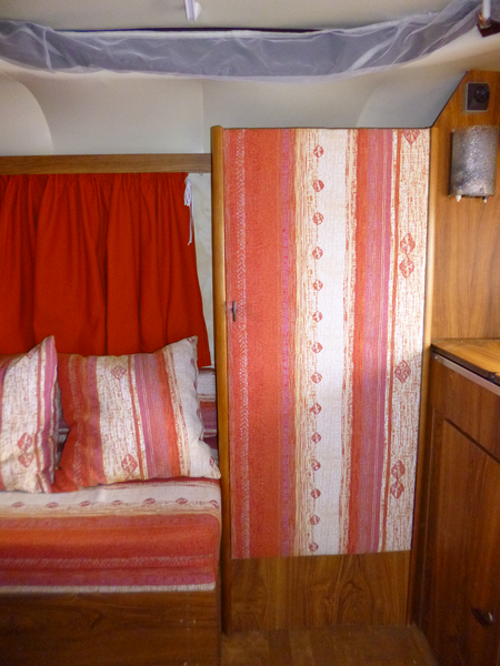

Solution pour remplacer la porte du placard qui était percée de pleins de trous (passage d'un câble et fixation d'un mini radiateur).
Pas facile de retrouver un contreplaqué avec un décor qui ressemble à l'original...
J'ai fait recouvrir la porte par le même tissu que les coussins et zou.

Messages : 1500
Re: Modèle
très sympa l'idee !!!
par contre pense à etanchéifier avec une bombe genre pour les chaussures c'est proche de l'evier
Re: Modèle
au moins çà jure pas !! :super: Cdlt
