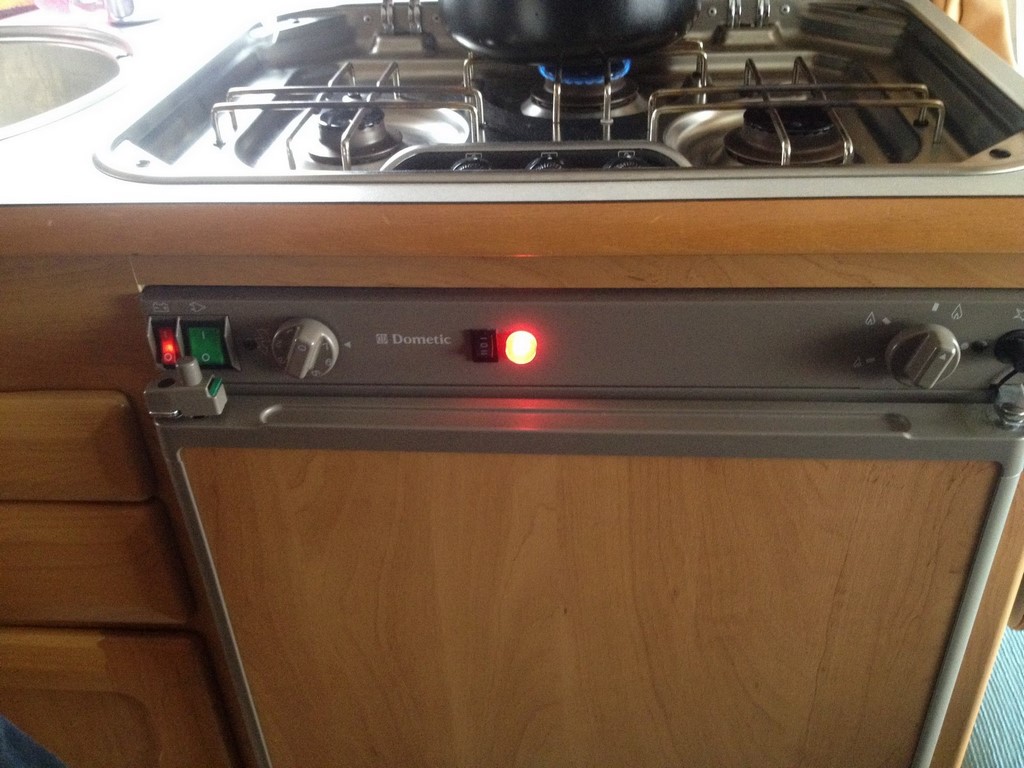

Savez-vous à quoi sert le bouton 3 positions et le voyant rouge ?

ce doit être un montage maison :ange:
Le mieux serait de demander à l'ancien propriétaire.......
Une idée comme ça: ce ne serait pas la commande de ventilation du frigo ???

Je le pense aussi "petite vitesse, arrêt, grande vitesse", à moins que ce soit "marche manuelle", arrêt, et "marche auto", à écouter oreille devant la grille...

LANDERIBA a écrit : à moins que ce soit "marche manuelle", arrêt, et "marche auto"...
Le mien fonctionnait de cette maniére ;-)

Je suis du même avis.
Par contre, au moment où la photo a été prise, il semblerait que ton frigo soit en fonction à la fois sur le gaz (au maxi) et sur le 12 volts... 8| 8| 8|
T'as pas eu de souci avec ta batterie ???

Exact, je n'avais pas vu le coté droit de la photo, elle est plus grande que l'écran !!!!
Éviter de fonctionner avec deux énergies, (220 + 12 volts, Gaz + électricité) risque pour le frigo .... :(

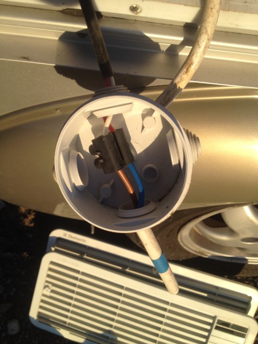

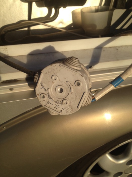

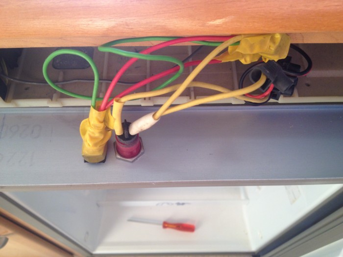

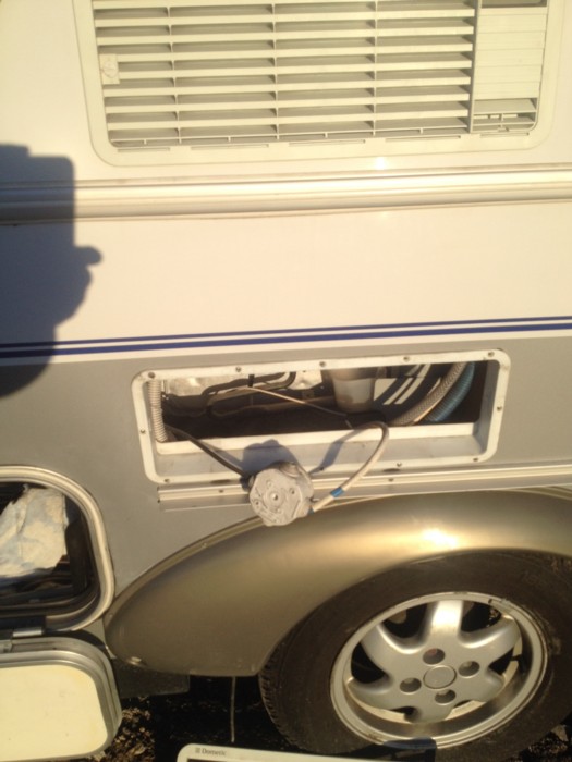

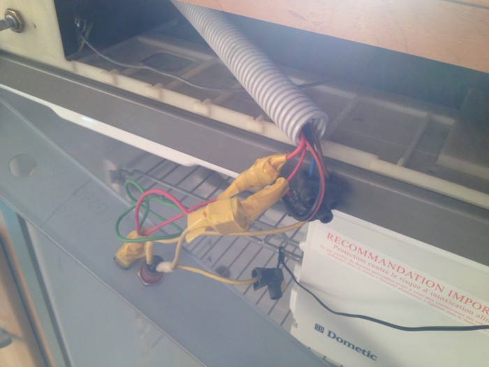

J'ai voulu en savoir plus sur ce voyant. J'ai donc démonté la face avant du frigo.
Je ne comprends pas le montage "maison" et à quoi il sert. Si quelqu'un peut m'éclairer....
Je vous joins les photos.
Démontage face avant:
Au niveau de la grille d'aération basse
inscription +12v avec moteur automne !!!
Fourreau au niveau de la grille d'aération haute
: eriba : : eriba :

je pense aussi a une installation de ventilateurS a deux vitesse , ou asservie a un klickson
mais ??soit avortée en cour de route, soit dont les ventilos ont été démontés
dépiaute l'interupteur de son scotch d'une part et essais de relever les circuits avec un multimètre

Merci pour vos retours, donc ça doit être pour un ventilateur qui n'existe plus !?!
l'alfred a écrit :dépiaute l'interupteur de son scotch d'une part et essais de relever les circuits avec un multimètre
je vais aller tester!
