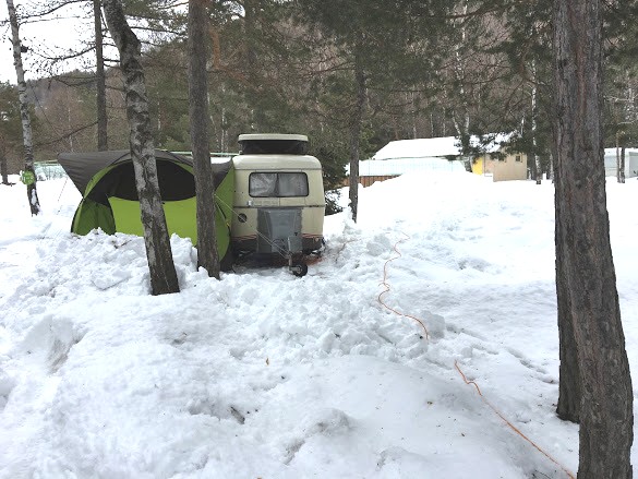

Avec ma petite Puck de 86-88 que j'ai depuis bientôt un an, je compte repartir à la montagne cet hiver.
C'était mon voyage inaugural avec cette caravane à l'hiver dernier (caravaneige le grand bornand) et c'était bien sympa. Depuis, il y a eu pas mal de virées, hiver et été, mer et montagne.
La plupart des solutions adoptées en 1 an me plaisent bien pour le moment.
Pour le chauffage j'ai un mini chauffage de pieds pour le bureau en 250w qui a suffit l'année dernière. Pour être sûr j'ai acheté un mini connecteur en 500w (ça devait être dans les 15 ou 20 euros chez leroy merlin).
Quand il n'y a pas d'électricité, j'avais un mini chauffage à gaz portable, remplacé par un rechaud-chauffage à alcool (pas donné, introuvable en France, vu sur un site de camping norvégien, acheté sur ebay en allemagne). Pas essayé par contre, faudra voir cet hiver.
Mon auvent c'est un base second decathlon. C'est parfait pour moi. A essayer aussi cet hiver par contre.
Mon dernier problème, je pense : le gaz. Je suis avec deux bouteilles camping gaz sur le support adapté du timon dans le coffre à gaz d'origine . L'adaptation au propane me paraît compliquée (supports à changer, détendeur d'origine qui risque d'être à changer aussi j'imagine). L'année dernière ça la bien fait comme ça mais j'ai bien peur, si l'hiver est rigoureux, que le gaz gèle.
Vous en pensez quoi? Vous feriez comment? Sachant que, vous l'avez compris, je souhaite garder la Puck au max d'origine, en faisant le minimum de bricolage "lourd"..
A bientôt, peut-être dans la neige si vous voyez une petite Puck au milieu des igloos!

Oui c'est ça. Il y a un support de la taille de la bouteille camping gaz classique (de mémoire 907 ou quelque chose comme ca) pour deux bouteilles côté à côté. En gros deux demi lunes en ferraille. Les bouteilles sont tenues par des petites sangles qui les bloquent sur ces demi lunes. Il y a sûrement moyen de changer pour un support de bouteille propane, mais il faut le trouver, voir si une 13 kg classique passe dans le coffre d'origine. .. Ça me paraît un peu lourd, maintenant si quelqu'un l'a fait?
La bouteille à l'intérieur oui, mais un premier étage de détendeur est dehors, donc là aussi va semble demander pas mal d'adaptation. En plus la place est prise par le jerrycan d'eau, donc...
En dépannage mon chauffage à alcool fait réchaud, donc rien de grave, mais bon, je réfléchis aux differentes solutions.
En ce qui concerne le trip neige en Puck, pour l'avoir fait l'année dernière, c'est que du bonheur! (Tout seul avec mon chien par contre)

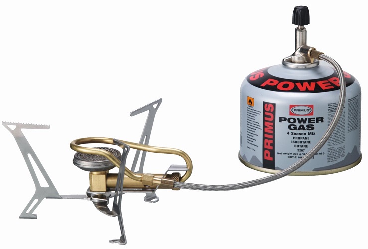

Sinon tu as ceci :
Moins d'autonomie, mais plus léger ....
Si tu as déjà un détendeur fixe, il faut te procurer un simple robinet (vendu pour chalumeau) et une lyre à la bonne dimension.
Sinon tu as ceci :

+1, c'est ce que j'ai en propane (Twiny, c'est pareil), et ça tient un petit moment.
Pour la fixation, dans notre Triton de 87 avec le même coffre il y avait une planche sur le timon avec 4 points des surépaisseur en bois pour éviter que la bouteille ne glisse, et une demi-lune en plastique avec sangle intégrée qui était vissée au dos de ce qui est ta cuisine. Tu trouves ce type de support chez tous les accessoiristes de caravane pour une somme modique (exemple ici http://www.camping-car-plus.com/gaz-et- ... -2114.html)... Ceci te laissera le choix de fixer une Twiny/Elfy ou une 13kg. Reste comme il a été dit que les détendeur et prédétendeur doivent être adaptés ( et je crois avoir vu un post où l'on citait les brûleurs) donc ça fait de la bidouille en plus et ces pièces sont plus cher.
L'avantage c'est l'autonomie totale.
Du coup, en fonction de ce que tu veux faire, cela vaut peut-être le coup de rester juste à l'électrique.
PS: bel attelage avec la Logan.

C'est parti! Depuis avant hier dans les Hautes Alpes. J'ai tout laisse d'origine. Beau temps, doux en journée, froid la nuit (-5 à mon arrivée ). Pour l'instant le gaz marche mais coupe dès que je mets les deux feux. Pour le reste impeccable!
- Toinet
- Messages : 23
- Enregistré le : mar. 22 déc. 2015 19:00
- Modèle de caravane : puck 1988
Re: Puck à la neige
De retour, donc un petit retour :
Météo : sec mais froid (jusqu'à moins 13 le matin, camping municipal de Montgenevre, dane la vallée de la clarée. Très bonne adresse au passage!)
J'ai eu un problème électrique que j'ai mis un bout de temps à trouver. Le disjoncteur du camping sautait de manière aléatoire au bout de 10 minutes à 3-4 heures... J'ai suspecté le frigo, le chauffage électrique, un fil baladeur éventuel derrière le frigo....J'ai commencé à tester, démonter, pas mal de trucs... pour au bout de 2 jours m'aperçevoir que le problème venait de ma rallonge qui, poreuse et abîmée, faisait un arc électrique par moment (je ne l'auraisais pas vu, je chercherais encore).
A une panne, la température est descendue à - 5 dans la caravane. Mon rechaud-chauffage à alcool ma bien sauvé la mise (en ouvrant légèrement une aération du champignon)
Gaz : Il n'y a pas à tortiller, ça gèle! Je n'ai pu finalement quasiment que cuisiner sur mon rechaud à alcool (heureusement que je l'avais celui-là !)
Eau : Il faut laisser les placards du bas entrouverte car sinon, la chaleur du chauffage n'y allait pas suffisamment et le tuyau de la pompe avait tendance à geler)
Chauffage électrique : mon petit convecteur leroy merlin 500w à parfois été juste. En ajoutant mon mini chauffage de pieds (vendu pour bureau) de 200w c'était parfait. La nuit je fermais le champignon et je restais facilement à plus de 20 degrés.
En tout cas super semaine!
Je ne vais rien changer, et je bichonne mon rechaud-chauffage à alcool!
A+, merci pour vos conseils, et à disposition pour compléter ce petit retour.

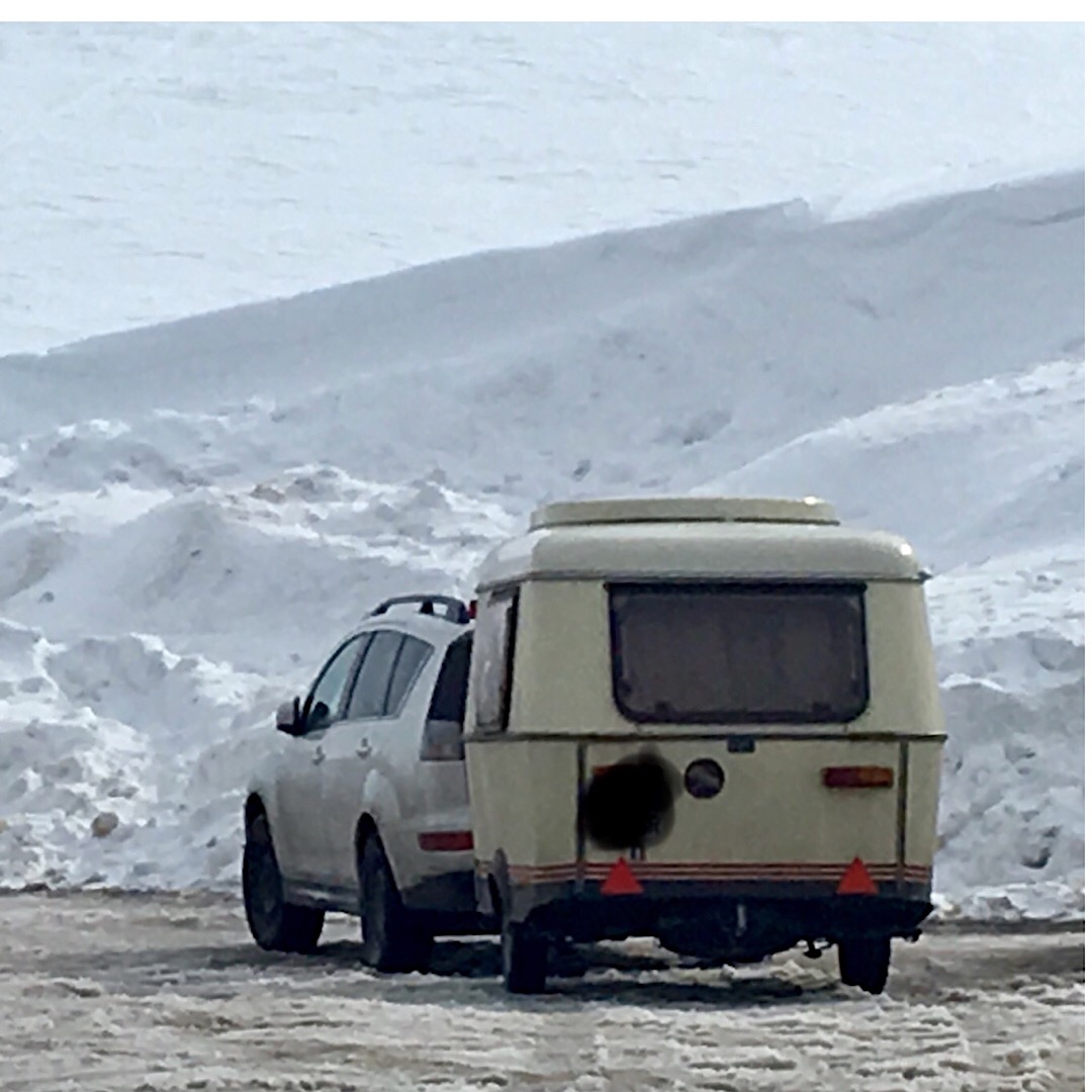

Puck a la neige, 3e épisode pour moi! Quelques photos par le lien ci dessous.
https://photos.app.goo.gl/Yl1PrZSbqNnXfU9p2
Une semaine à Briancon. Supers conditions (soit beaucoup de neige!)
Aucun problème technique, le rechaud à alcool à de nouveau été utilisé ceci dit.
Que du bonheur! On ne s'en lasse pas!

Re: Puck à la neige
Le camouflage de l'immatriculation fait tâche
sur ce fond blanc
