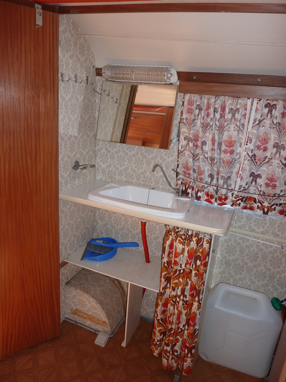

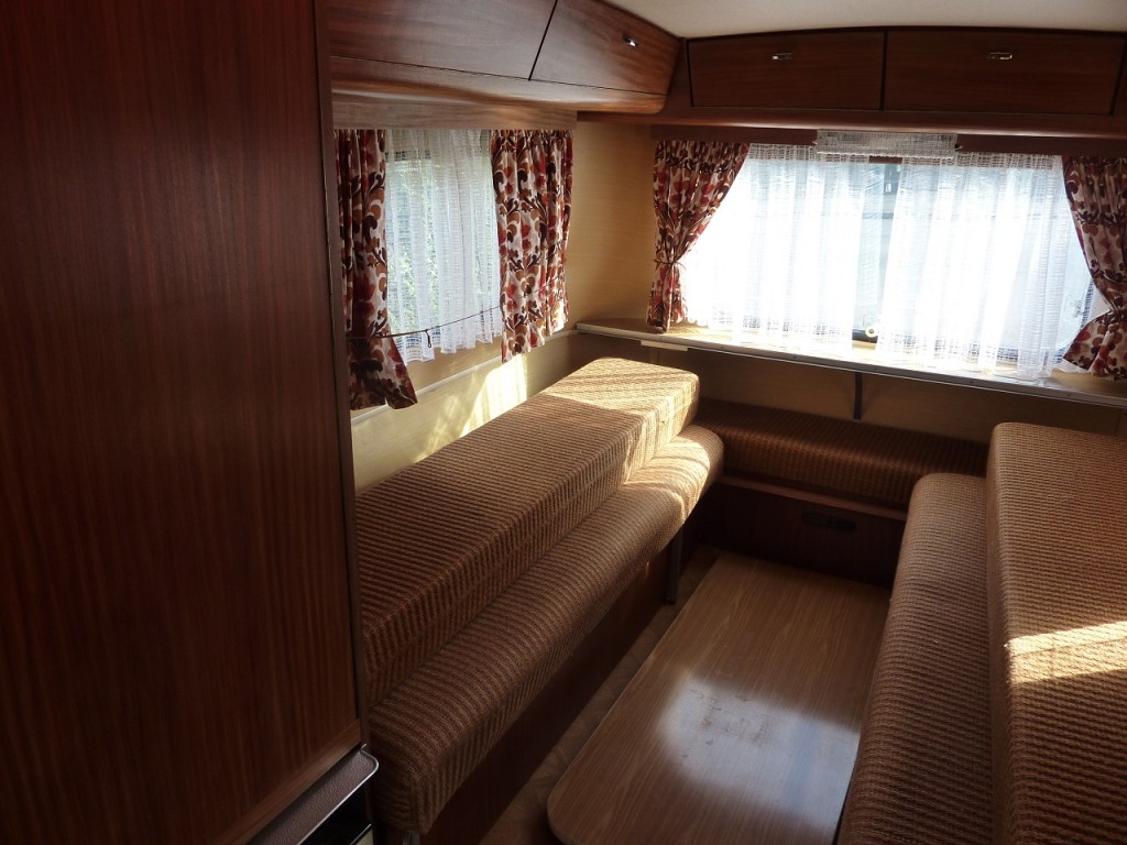

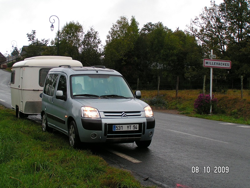

Bonjour, il s'agit en effet de notre ancienne "Toinette" je constate néanmoins que les vernis des boiseries ont souffert, elle était impeccable quand nous l'avons revendue avant d'acheter notre ancienne Pan Familia. Un peu d'huile de coude, ponçage léger et vernis viendront facilement à bout de ces petits défauts d'aspect. Nous vous souhaitons de bons moments en sa compagnie et qu'elle vous dure longtemps. En fait nous l'avions revendue car nous trouvions trop contraignant le fait de devoir installer le lit tous les soirs, et la taille du lit démesurée. La petite Pan Familia avec la dînette et le lit permanent arrière nous a mieux convenue. Le cabinet de toilette réduit à un simple lave main ne présentait à nos yeux aucun intérêt du fait que nous ne fréquentons que les campings. Ce fût notre premier achat et par manque d'information nous avions choisi ce modèle un peu de manière irréfléchie et l'avons rapidement revendue, nous avions fait la Corrèze et la Dordogne en Automne 2009 avec cette jolie "Toinette". Prenez en grand soin, ces modèles sont rares et tout ce qui est rare est cher!
Bien cordialement Régis et Viviane.
PICT1578 forum.jpg (221.68 Kio) Vu 22235 fois
PICT1582 forum.jpg (370.54 Kio) Vu 22235 fois

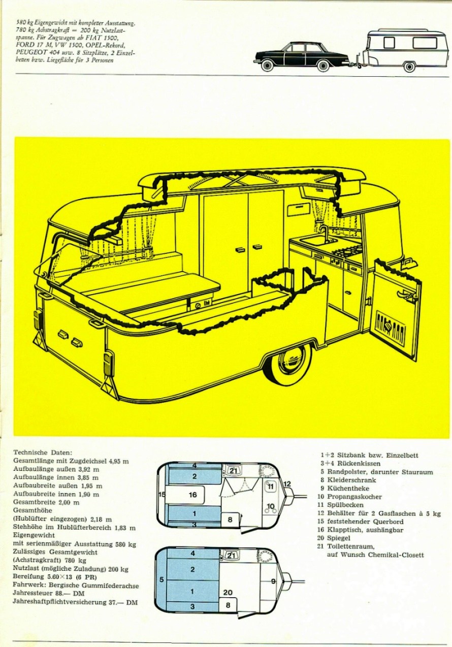

j'ai trouvé ça...
Toinette 75 + Mazda Cx 5 150Ch - 2wd - auto

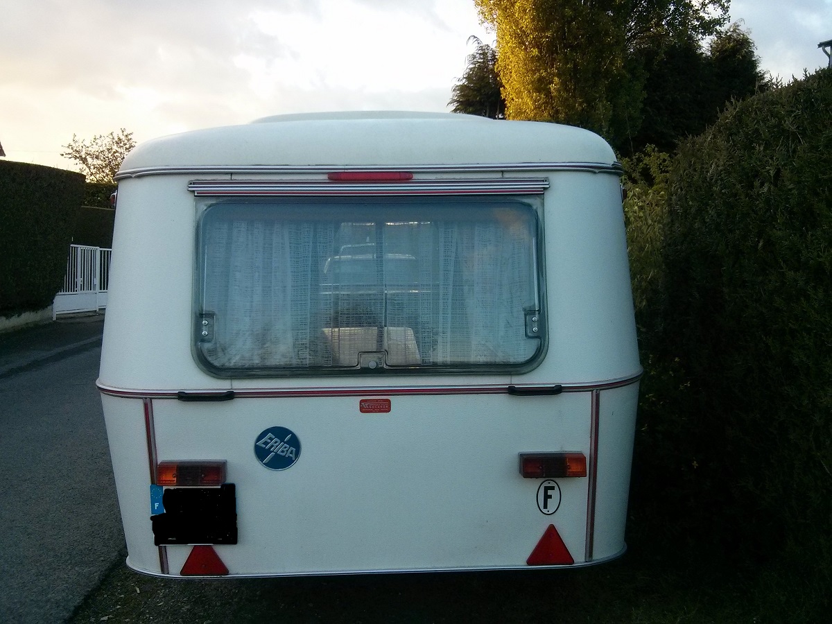

Sortie d'hibernation pour la Toinette, une petite révision, rien de spécial, en passant j'ai remis l'élec en ordre et ajouté un petit truc sur l'arrière: un troisième feustop

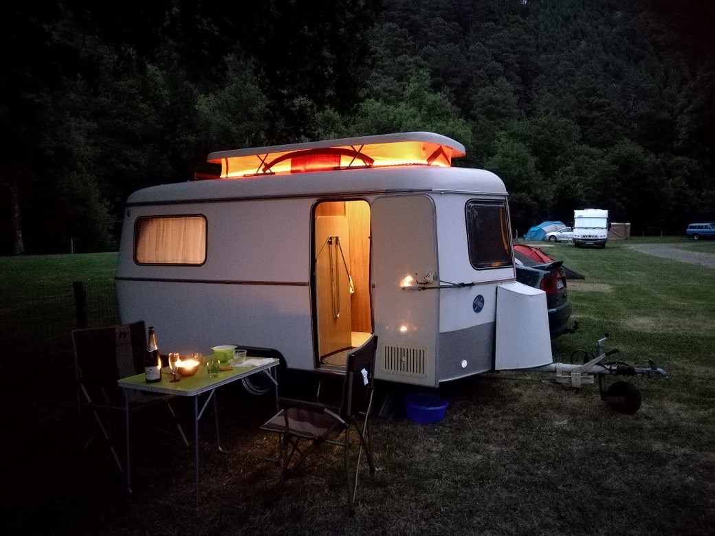

Un peu de lumière ....

Re: Bonjour d'Alhel
Alhel a écrit :Un peu de lumière ....
monsieur est seul mais c'est se soigner avec du champ :mdr3:

Re: Bonjour d'Alhel
Message non lu par breizhoo »
Alhel a écrit :Sortie d'hibernation pour la Toinette, une petite révision, rien de spécial, en passant j'ai remis l'élec en ordre et ajouté un petit truc sur l'arrière: un troisième feustop
Bonne idée le feu stop et pas trop compliqué à mettre en oeuvre.

Re: Bonjour d'Alhel
Cool les extensions :taré1: Cdlt

Joli!
La photo de nuit est super!

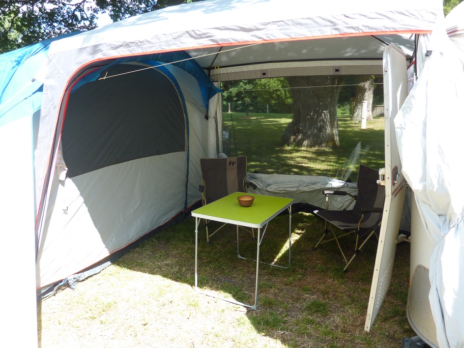

J'ai fait 2-3 améliorations :
La salle de bains est devenue une penderie/rangement, ( sans regrets )
En mode autonome:
- Panneau solaire 120w, batterie légère, petite TV led qui va bien, wifi sur la tablette par le téléphone et popo à sciure pour le mode autonome (le truma et le frigo d'origine fonctionnent au poil)
En mode camping:
- Tout le reste + un petit radiateur élec ultra léger de 750w, un mini four, une plaque à induction portable sur kitchenette externe, une bouteille au frais.... :ange: barbec à gaz bien sûr...
Et les extensions c'est suivant la compagnie; enfants et leurs moitiés, petits enfants qui adorent sauter sur le gros matelas de la tente.... :mdr3:
Il reste deux trois trucs à améliorer...
Pourtant, j'ai gardé la petite guitoune solo, car je me fait encore des week end sur des bouts de GR

Trop bien
C'est curieux, je ne vois pas de rail extérieur pour accrocher la table ?
Ce rail n'existe pas d'origine ?
8|
Mapomme
Messages : 20805
Re: Bonjour d'Alhel
Il n'y en avait pas en 1974 !!

Et voilà , c'est fou ce qu'on peut faire avec une équerre de charpente et une roue de tondeuse ! 8|
Quand au rail de table, sur la carrosserie, je connaissais cette option grâce au forum. Cela ne représente aucun intérêt pour moi.
C'est pas forcément collé à la : eriba : que je me sens le mieux...
Mon auvent/tente/abri/tonnelle est indépendant, il n'a pas non plus forcément vocation d'être collé à la : eriba : non plus.
J'aime bien avoir de l'air .....
Et puis c'est comme on veut :merci:

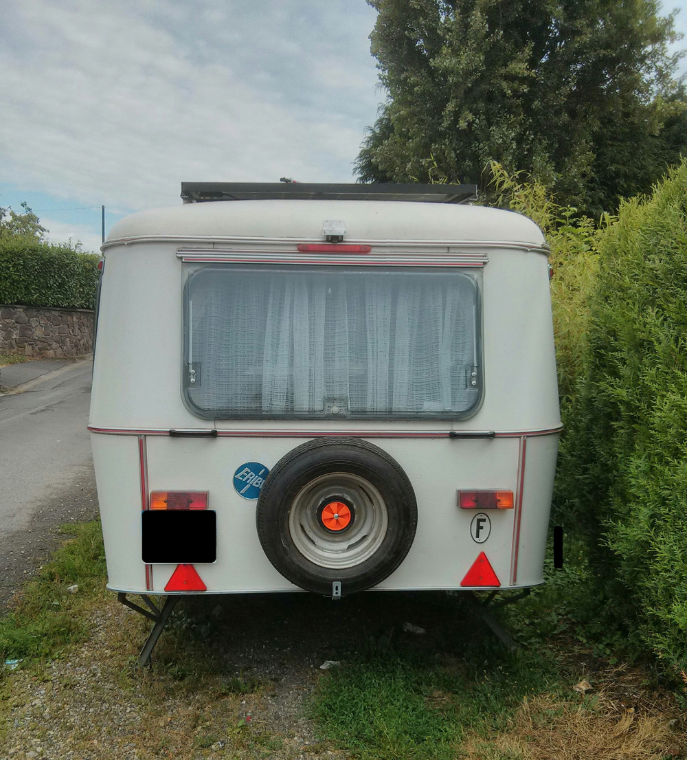

Sympa ton support de roue de secours ! Tu peux nous en dire plus !? Merci
Image Vince, Jeeper-Eribiste
Alhel
Messages : 26
Enregistré le : sam. 31 déc. 2016 18:58
Modèle de caravane : Toinette 1975
prénom : Alain
Localisation : Hautiste
Re: Bonjour d'Alhel
Message non lu par Alhel »
Hélas, j'ai refermé la toile vinyle et pas fait de photos de l'intérieur. (pas envie de l'enlever à nouveau)
Soulever soigneusement la toile vinyle de l'intérieur. Repérer le montant central de la structure
Boulonner entre elles deux équerres de charpente, dos à dos. Une à l'intérieur (les deux vis à bois qui dépassent du plancher, ne servent qu'à un positionnement), l'autre à l'extérieur (sur laquelle reposera la roue de secours). Utiliser 4 vis de 6x35 + écrous nylstop.
Pour éviter de déformer les deux équerres, j'ai placé un tasseau de bois de 28 x 35 de chaque côté du montant central de la structure pour éviter les déformations.
C'est plutot costaud et ça tient largement la charge verticale :super: j'ai mis mes 70 kg dessus pour voir.
L'équerre de faibles dimensions vissée sur la grosse équerre, ne supporte pas d'effort , elle sert à éviter que la roue ne glisse lors de sa mise en place.
Le montant central du panneau arrière a vu un percement pour une vis poelier de 8 x 120 (attention à bien prendre ses cotes, car le trou doit être centré et à la bonne hauteur)
Ecrou à ailettes à l'intérieur, roue en plastique de tondeuse (solide) à l'extérieur , serrer le tout précautionneusement pour que la roue ne glisse pas latéralement (si ça bouge, je mettrai un plot de centrage) .
Comme le tire fond n'est pas fileté entièrement, on ne peut pas déformer le montant central arrière de la structure (on peut intercaler une autre roue de tondeuse, entre la roue de secours et la carrosserie, pour en limiter la déformation, si on n'est pas sûr)
Test d'inertie latérale : prendre la roue et secouer vigoureusement ;-)
Côut : une quinzaine d'euros...
Temps : une petite heure...
Ah, j'ai mis une plaque avertisseur pour faire joli, le temps de trouver une housse que je ferai personnaliser avec le logo Eriba.

Messages : 6671
Re: Bonjour d'Alhel
Les charpentiers industriels interviennent sur nos : eriba : ! :hehe: :hehe: :hehe:
Messages : 20805
Re: Bonjour d'Alhel
Va falloir traiter le bois du plancher coté dépassement des vis, là où il est éclaté, pour éviter que l'humidité fasse des dégâts !!! :(
Puis pendant que tu y es un coup de toile émeri sur les tubes qui commencent à rouiller, Frameto et peinture anti rouille. ;-)

Bonjour Alain,
Quelques méditations ;-)

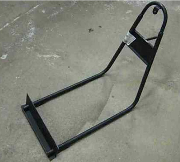

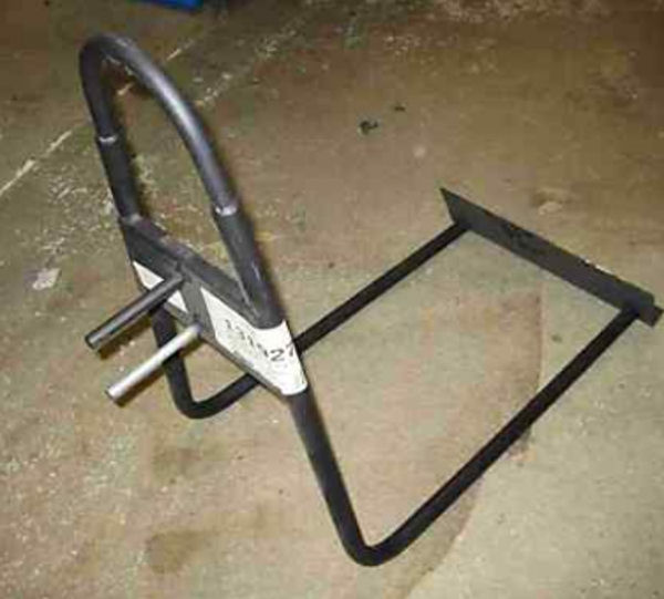

- Les constructeurs de 4x4 ont abandonné la roue de secours à l'arrière, suite aux tests EURO......., car en cas de choc cette dernière défonçait la porte arrière support . Ta roue de tondeuse me fait peur, un disque en métal serait à mon avis plus judicieux :roll:
Pour info voici le support qu' : eriba : avait développé.
- Oui pense à la housse ( chez les équipementiers 4x4 ) car les UV et surtout ceux de la lune sont nocifs pour les pneus.

Re: Bonjour d'Alhel
8000km en un an ! oui on peux dire que tu roules ! elle est déjà amortie !
modifier l'aménagement en Type O ! dis donc c'est du chantier ! pourquoi ne pas faire un lit fixe au fond et une dinette latérale en lieu et place du cabinet ?
sympa tes équipements en tout cas !

J'ai la chance de pouvoir me faire des longs WE parfois .
De Crozon à Dunkerque en passant par Cherbourg/ Le mans, j'ai bien visité le grand ouest. La France est un bien beau pays... Bref, pour un bon entretien, je note scrupuleusement mes Km (7819) depuis son achat fin octobre de l'an dernier.
La roue de tondeuse peut sembler "iconoclaste", mais elle est très solide (et j'ai mis un renfort de structure), j'ai vraiment pas envie de la perdre en route. Et puis, la Toinette n'est pas un 4x4 :P
Un porte vélo bien garni sur l'arrière serait il moins dangereux ? (là, je sens les polémiqueurs approcher à grand pas) :boum:
Mais merci pour l'idée.... :merci:

Messages : 1505
Re: Bonjour d'Alhel
salut
oui ça m'est venu comme ça lol !
en inversant le lit arrière , voir mettre un 120 au lieu d'un 140 ... tu devrais avoir la place
dans le vide de l'autre cotés tu peux créer une table de nuit ou un meuble TV ... et si tu peux garder la paroi contre le meuble cuisine ça peut aussi donner un bon placard pour la cuisine par exemple ...
enfin j'ai toujours plein d'idées , voir trop !
