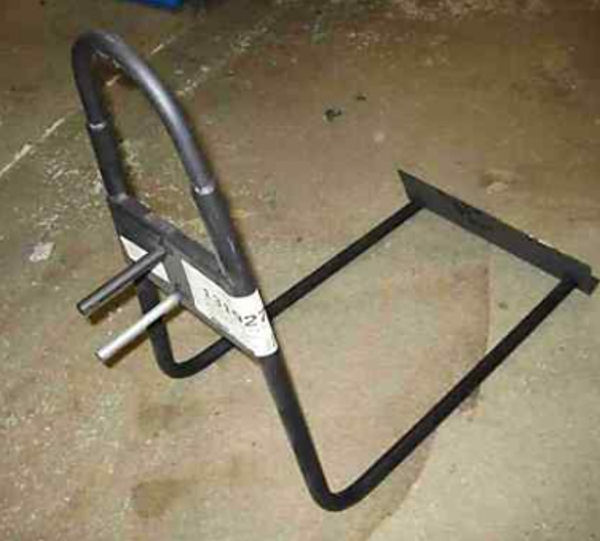

Et voilà , c'est fou ce qu'on peut faire avec une équerre de charpente et une roue de tondeuse ! 8|

Sympa ton support de roue de secours ! Tu peux nous en dire plus !? Merci
Re: Bonjour d'Alhel
Posté : sam. 22 juil. 2017 20:45
par Alhel
Hélas, j'ai refermé la toile vinyle et pas fait de photos de l'intérieur. (pas envie de l'enlever à nouveau)
Soulever soigneusement la toile vinyle de l'intérieur. Repérer le montant central de la structure
Boulonner entre elles deux équerres de charpente, dos à dos. Une à l'intérieur (les deux vis à bois qui dépassent du plancher, ne servent qu'à un positionnement), l'autre à l'extérieur (sur laquelle reposera la roue de secours). Utiliser 4 vis de 6x35 + écrous nylstop.
Pour éviter de déformer les deux équerres, j'ai placé un tasseau de bois de 28 x 35 de chaque côté du montant central de la structure pour éviter les déformations.
C'est plutot costaud et ça tient largement la charge verticale :super: j'ai mis mes 70 kg dessus pour voir.
L'équerre de faibles dimensions vissée sur la grosse équerre, ne supporte pas d'effort , elle sert à éviter que la roue ne glisse lors de sa mise en place.
Le montant central du panneau arrière a vu un percement pour une vis poelier de 8 x 120 (attention à bien prendre ses cotes, car le trou doit être centré et à la bonne hauteur)
Ecrou à ailettes à l'intérieur, roue en plastique de tondeuse (solide) à l'extérieur , serrer le tout précautionneusement pour que la roue ne glisse pas latéralement (si ça bouge, je mettrai un plot de centrage) .
Comme le tire fond n'est pas fileté entièrement, on ne peut pas déformer le montant central arrière de la structure (on peut intercaler une autre roue de tondeuse, entre la roue de secours et la carrosserie, pour en limiter la déformation, si on n'est pas sûr)
Test d'inertie latérale : prendre la roue et secouer vigoureusement ;-)
Côut : une quinzaine d'euros...
Temps : une petite heure...
Ah, j'ai mis une plaque avertisseur pour faire joli, le temps de trouver une housse que je ferai personnaliser avec le logo Eriba.

Les charpentiers industriels interviennent sur nos : eriba : ! :hehe: :hehe: :hehe:

- Les constructeurs de 4x4 ont abandonné la roue de secours à l'arrière, suite aux tests EURO......., car en cas de choc cette dernière défonçait la porte arrière support . Ta roue de tondeuse me fait peur, un disque en métal serait à mon avis plus judicieux :roll:
Pour info voici le support qu' : eriba : avait développé.
- Oui pense à la housse ( chez les équipementiers 4x4 ) car les UV et surtout ceux de la lune sont nocifs pour les pneus.

La roue de tondeuse peut sembler "iconoclaste", mais elle est très solide (et j'ai mis un renfort de structure), j'ai vraiment pas envie de la perdre en route. Et puis, la Toinette n'est pas un 4x4 :P
