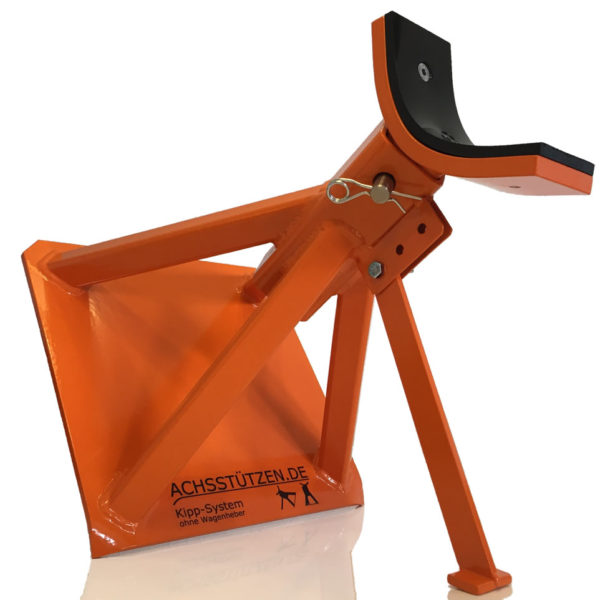

Monter sa caravane sur chandelles en 2 sec sans cric!
Message non lu par deblec06 »
https://www.youtube.com/watch?v=hx79l__ ... e=youtu.be
L'idée est originale, mais le prix... :ghee: :ghee: :ghee: au secours !!! 259€ !!!
Très pratique quand même. :super:

L'idée est bonne , je crois que je vais jouer du poste de soudure ! Cdlt
Re: Monter sa caravane sur chandelles en 2 sec sans cric!
c'est vrai bonne idée a essayer !
Sur une dalle ciment ça doit riper, faut tester... :roll:

:( bonne idée pas sur, comme le montre la vidéo au tout début on voit la roue à plat d'une caravane. Dans ce cas précis je ne pense pas que le système fonctionne, car les 2 chandelles ne seront pas sur le même angle et il faut un sol plat et qui accroche.

def28 a écrit ::( bonne idée pas sur, comme le montre la vidéo au tout début on voit la roue à plat d'une caravane. Dans ce cas précis je ne pense pas que le système fonctionne, car les 2 chandelles ne seront pas sur le même angle et il faut un sol plat et qui accroche.
Exact, c'est aussi ce que je me suis dit...
En y regardant de près, on voit que le fabricant a trouvé une solution en pliant les angles de la platine pour créer des ergots qui sont censés pénétrer dans le sol et limiter le ripage (inefficace je pense sur du béton quand même...)
Le berceau qui reçoit l'essieu est quant à lui asymétrique pour favoriser le basculement.
C'est quand même bien pensé je trouve. :ange:

Dans le cas d'une crevaison, je ne pense pas que cela soit efficace. (d'ailleurs il n'y a pas de démo avec une roue crevée... :nono: )
L'essieu étant très bas, il faudra régler la chandelle à son minimum pour qu'elle accroche et bascule.
la caravane montera sans doute sur la chandelle, on pourra démonter la roue crevée sans problème, mais je ne pense pas que l'on puisse remonter une roue de secours gonflée car on voit bien sur la video que la roue ne se soulève que de quelques cm.
Il n'y a pas assez de hauteur pour compenser l'épaisseur d'un pneu.
Par contre pour remiser la caravane et soulager les pneus, même pour des courtes périodes, c'est top !
On ne possède pas une Eriba, c'est elle qui nous possède !

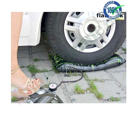

une autre méthode pour placer les chandelles . https://www.monancienne.com/fr-FR/cale- ... nt=CD10383

Astucieux mais le prix :snif: :berk1:
Ça ne doit pas être donnée une nana comme ça et en plus elle te gonfle ....
:sivousme: OK je suis loiiiiinnnnnn :hehe: :mdr3: :mdr1:

Peut-on savoir de combien de centimètres le cousin gonflable permet de lever la caravane.
Ne pas oublier qu'une fois calée et le coussin dégonflé la suspension va se détendre et la roue baisser, sans oublier que si le pneu est crevé, il faudra encore plus monter haut.

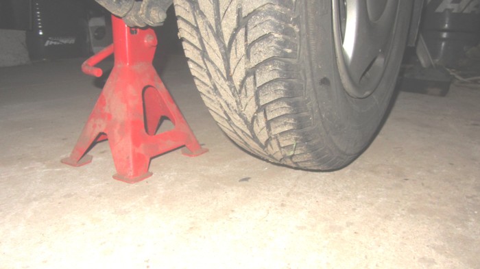

Sur Puck et Familia uniquement, (ne pas faire sur Triton, Troll et Pontos) pas besoin de cric, bien qu'il y ait le tube carré pour le positionner.
Il faut juste deux bouts de madrier d'environ 5 à 10 cm d'épaisseur.
Dételer la : eriba :
Descendre la roue jockey au maxi, mettre les vérins avant, remonter la roue jockey au maxi, ôter les vérins avant, la belle a le Q en l'air, mettre les cales sous les vérins AR et descendre les vérins jusqu'aux cales.
Remonter la roue jockey au maxi, au besoin en deux fois avec les vérins AV et les roues sont décollées du sol, c'est comme ça que j'hiverne la belle, n'ayant pas accès sur un coté pour installer un cric, même sous l'essieu....

Jean Pierre, J'ai une : eriba : 310 et je ne comprends pas trop vos explications comment démonter une roue sans cric ?
Descendre la roue jockey au maxi, mettre les vérins avant ou arrière ? Désolé de ne pas comprendre ... Es que pour les vérins AR risque pas de souffrir ?
cordialement Marc76
Le but étant de mettre l'avant le plus bas possible, pour avoir l'arrière le plus haut possible, mettre des cales sous les vérins AR, les baisser à toucher les cales, et relever l'AV pour décoller les roues. Pour une Familia de 750 Kg ça fait 250 kg par vérin lors de la levée puis 190 , voir moins si la roue jockey reste en appui. Depuis 7 ans que je le fais rien n'a souffert :ange:
Rien t’empêche de mettre deux chandelles sous l'essieu et redescendre légèrement la belle...pour soulager les vérins
