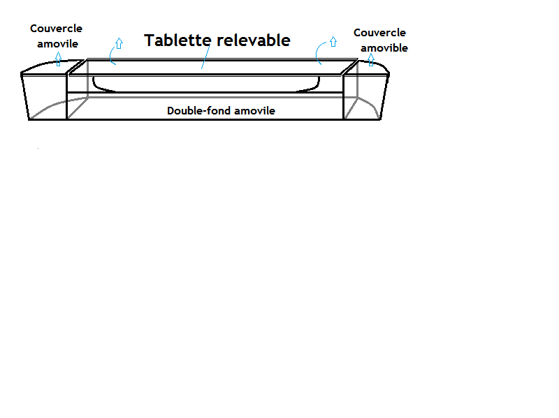

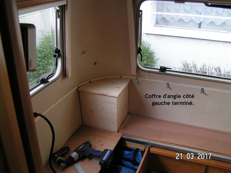

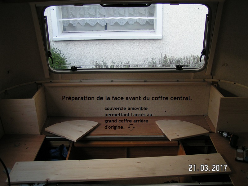

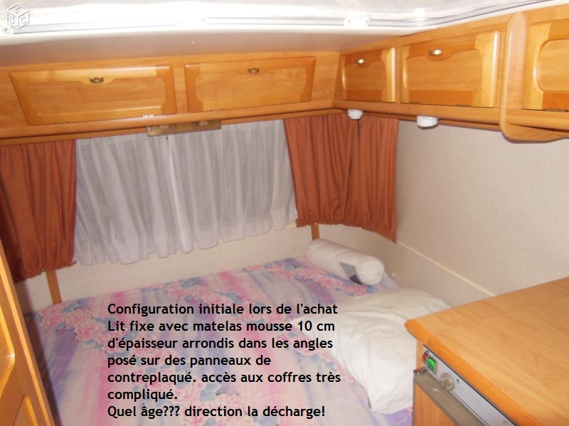

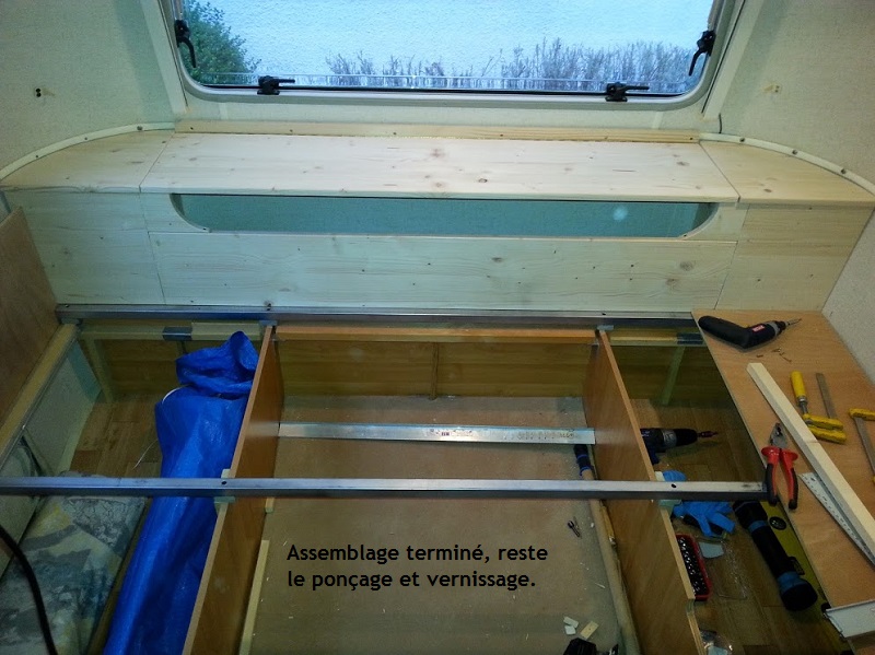

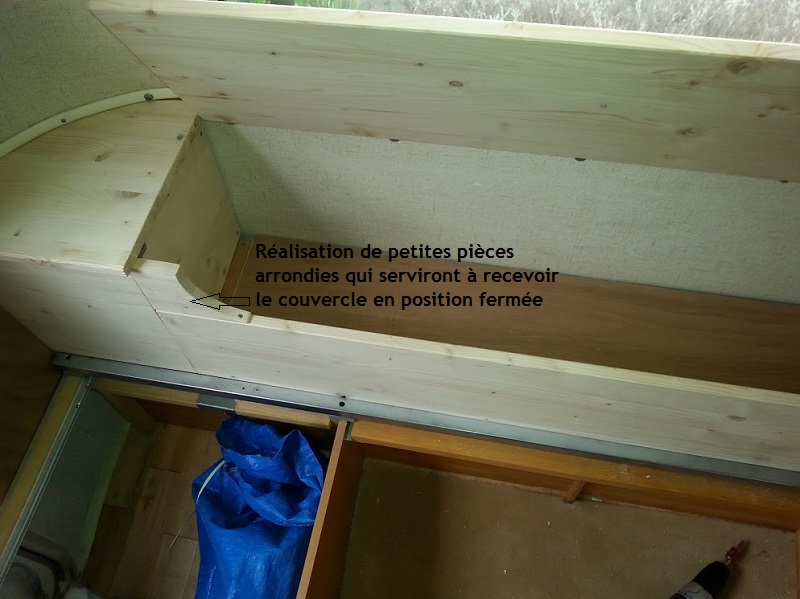

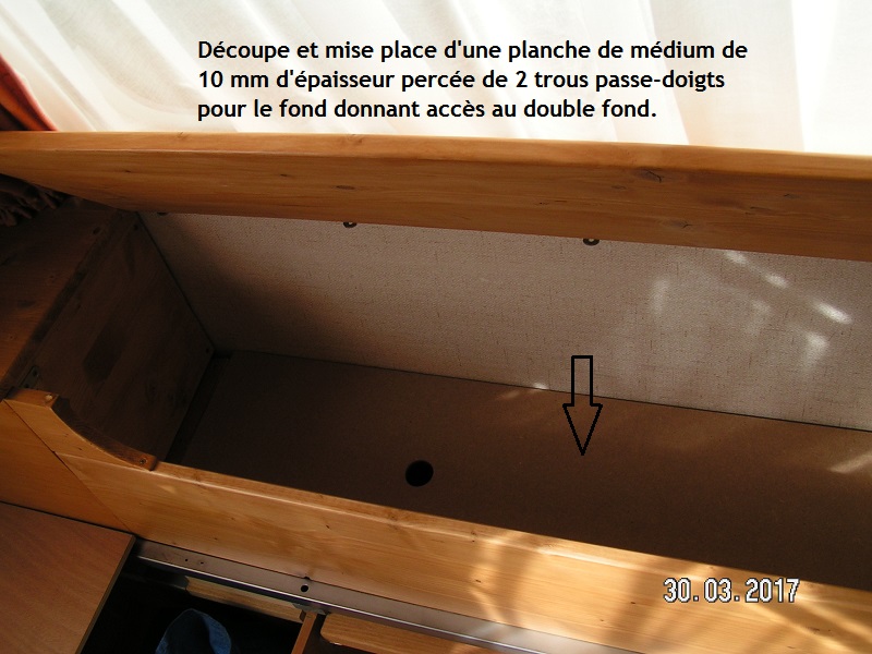

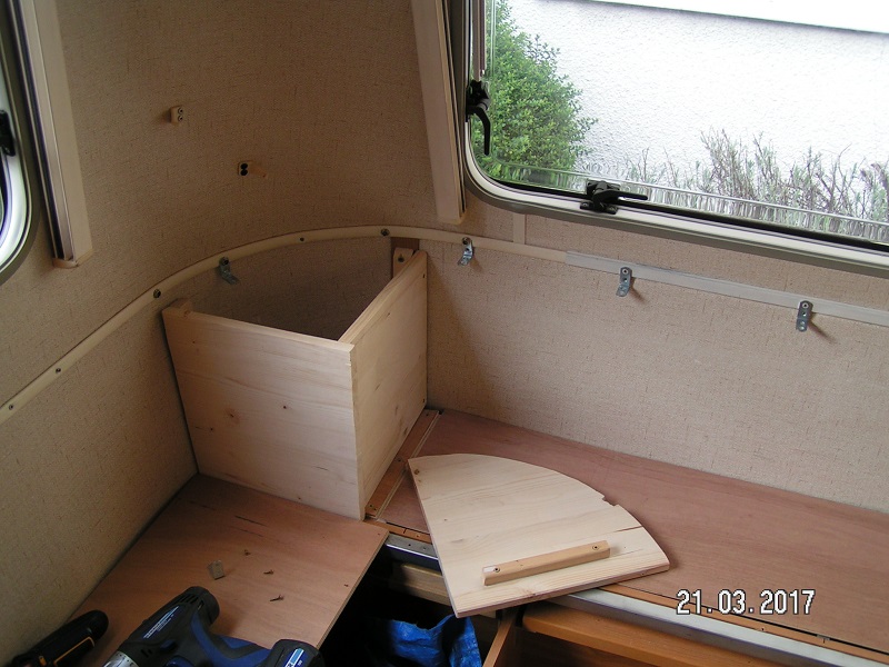

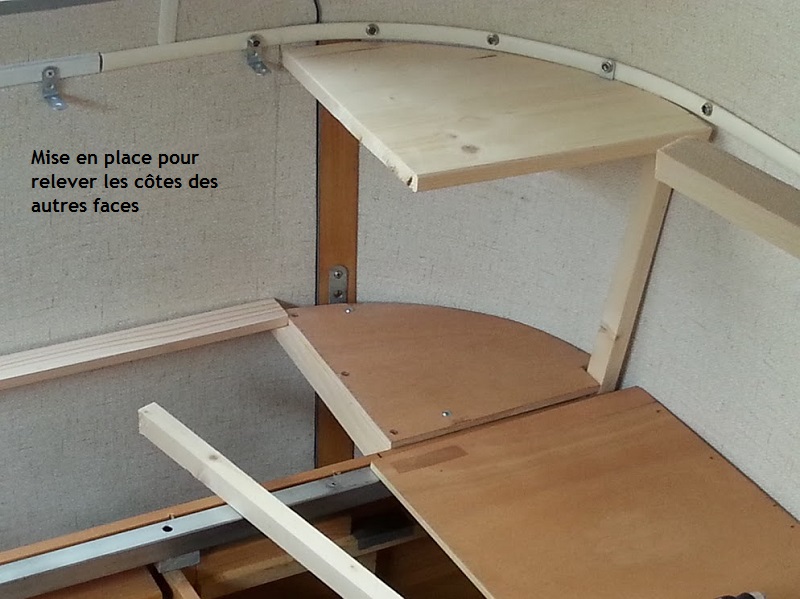

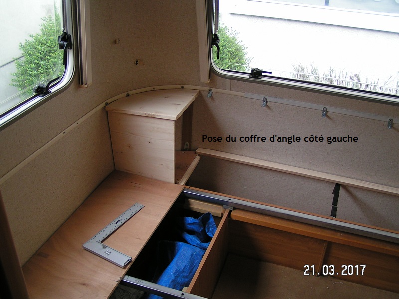

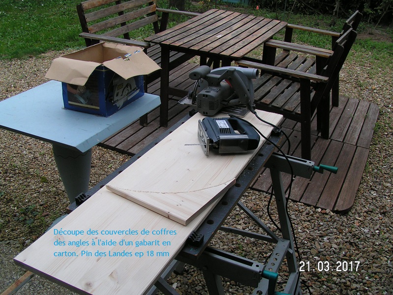

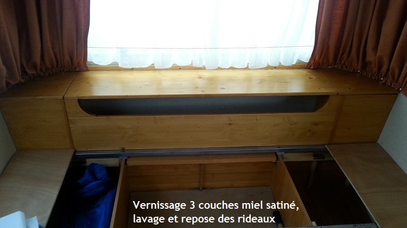

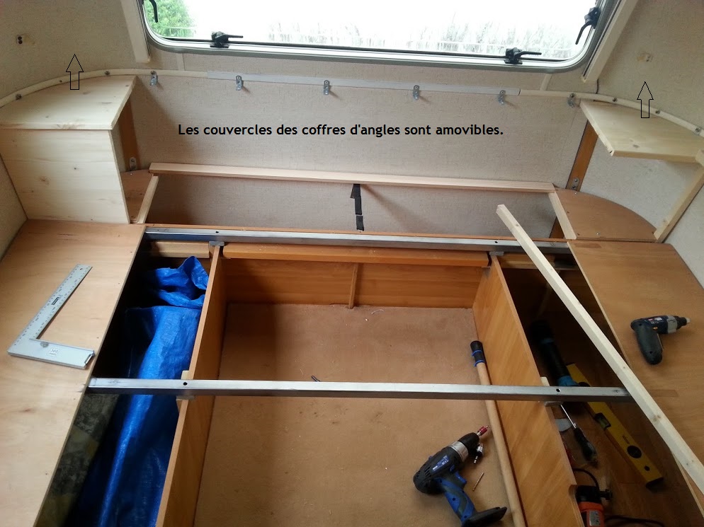

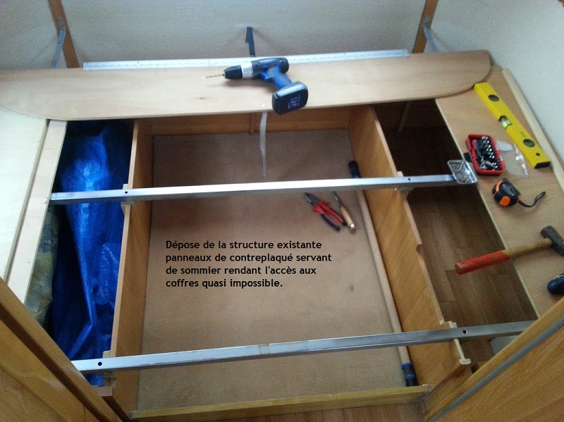

Bonjour, ne souhaitant pas garder un grand matelas posé sur des planches de contre-plaqué assemblées entre-elles par des charnières, peu pratique pour accéder au coffres sous le lit, j'ai décidé d'utiliser les assises et dossiers d'origine qui m'ont été fournies par l'ancien propriétaire lors de l'achat de la caravane la semaine dernière pour modifier la configuration de l'espace arrière de l' : eriba : Certes le couchage sera un peu plus petit mais en réfléchissant, on ne dors pas la tête dans les arrondis...le couchage d'origine offre un lit de 110x185, pour nous qui sommes de petite taille, cela nous convient très bien. De plus il est plus aisé de défaire partiellement le lit en soulevant un ou deux coussins pour accéder aux coffres de soute qu'un énorme matelas très lourd et encombrant. Donc, direction le magasin de bricolage pour acheter les fournitures et au boulot...voici un tutoriel pour ceux qui voudraient se lancer dans l'aventure. Pour l'instant il s'agit de l'ébauche, je compléterai ce post une fois les finitions réalisées ultérieurement:
Et voilà aujourd'hui c'est fini :P
001 Création meuble cosy sous baie arrière.png (9.33 Kio) Vu 8522 fois

Deux p'tites remarques Régis !!
Évite les pays chauds, car largeur 1.15 m c'est collé serré, et ça transpire !! :siffle: Déjà avec du 140 :(
Le couvercle sur charnières, j'en connais qui ont mis les charnières du coté opposé et l'accès se fait par la baie vitrée. Tout dépend de l'utilisation.
Bon vernissage.

Un grand merci pour ce tuto, vu que c'est exactement ce que je comptais faire! La seule différence (à étudier) ce serait que le couvercle serait en 1 pièce, et que le coffre irait jusqu'au plancher de la caravane...ça nous fera donc un grand coffre vertical à l'arrière et les 2 en dessous + la partie au milieu!
Je garde ce post au chaud pour quand on le fera...
Par contre nous utiliserons un matelas en 120 en mousse, avec des vérins pour accéder aux coffres en dessous...
