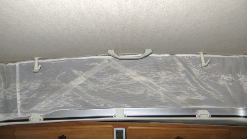

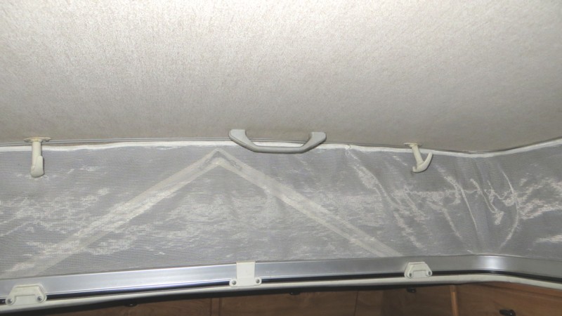

Bonjour, je viens de me rendre compte que les poignées de manipulation pour l'ouverture et la fermeture du toit de ma nouvelle : eriba : ne sont pas dans l'axe et je me demande bien pourquoi???? ces poignées auraient elles été posées un Vendredi soir avant la débauche après un arrosage à Cernay ? :alcool1: :glups:
Il y en a-t-il parmi vous qui ont constaté le même défaut? :naah:

Il ne s'agit pas d'un défaut :mrgreen:
Les poignées sont décalées afin d'être dans l'axe des compas lorsque le toit est en position ouvert.
Tu remarqueras que ces derniers ne sont pas centrés par rapport à l'axe de la caravane quand le toit est ouvert, ce qui est normal vu qu'une branche des ciseaux est fixe d'un côté...
La traction se fait donc à l'aplomb des compas ouverts, c'est ce qu'il faut pour ne pas forcer de travers en refermant. :ange:
Logiquement une poignée est décalée d'un côté et l'autre de l'autre côté.
Ce n'est pas une histoire de :glups: : LOL :

Sur les dernières générations, les compas ne sont pas centrés (en position ouvert), mais les poignées de tirage le sont...
L'esthétique a prévalu sur la logique. :]

C'est décalé sur ma Familia
En regardant vers l'avant, la poignée est coté droit de la : eriba :
En regardant vers l'arrière la poignée est coté gauche de la : eriba :

Heu c'est quoi le rideau qui fait tour ?
Re: Les poignées du toit pas dans l'axe et les vôtres?
Posté : sam. 25 mars 2017 18:13
par deblec06
C'est de la moustiquaire.
C'était comme ça sur les anciennes.

Sur ma Triton ça parait encore plus curieux. A l'avant, la poignée est déportée de 1 cm vers la gauche et la arrière de 2 cm vers la droite.
Mais à l'AV comme à l'AR, ça ne correspond pas au système de fermeture, alors? Bon cela fonctionne parfaitement, donc pas de problème.

j ai vérifié cet après midi sur la mienne : eriba : Pan Duo 1999 :" exactement pile poil comme la tienne " donc pas de soucis à te faire cela me parait normal , et nous sommes plusieurs dans ce cas .
les compas sont l explication logique de ce montage .
