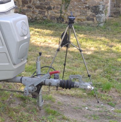

Bonsoir à tous, ou Bonjour si l'on voit encore clair par la fenêtre arrière,
A la belle idée de Télériba :super: , j'ajoute ma propre expérience,
mais seulement pour le caractère indépendant de liaisons physiques ou Wifi.
Emetteur et récepteur totalement autonomes (Qui peuvent aussi servir en surveillance d'intrusion chez soi)
L'alimentation de l'écran et de la caméra se fait par des mini-batteries
(Ici seulement du côté écran, car pour la caméra c'est mis dans un petit sachet genre gant de toilette)
Je pose donc l'un et l'autre où je le souhaite. (Voire substituer mon Netbook dans la caravane à cet écran)
En général, je pose le trépied de la caméra en lieu et place de quelqu'un me guidant lors d'un stationnement sur un terrain ou lors de l'amarrage de mon bateau à deux roues.
Le coût étant du même tonneau, il reste à savoir ce que l'on en attend vraiment.
Ceci étant dit pour poursuivre cet intéressant partage.

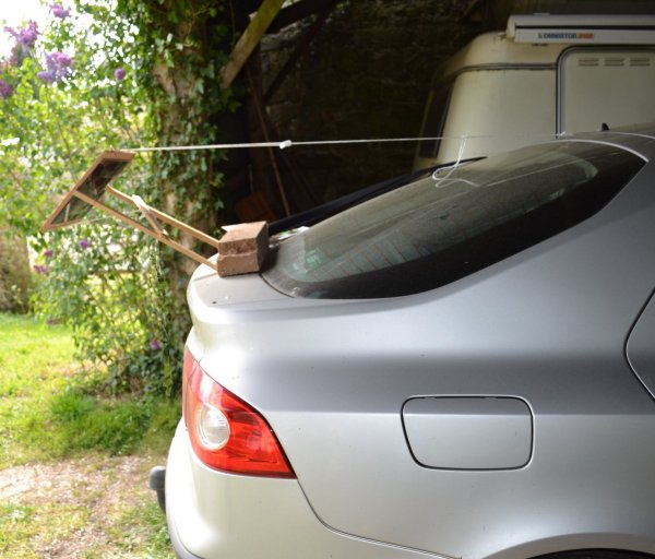

Aussitôt dit, Aussitôt fait!
A noter que l'image est trompeuse, il n'y a qu'un format 210 x 297 mmm en 3 mm d'épaisseur.
C'est du Polyméthacrylate, dont cassant mais résistant aux rayures,
contrairement au polycarbonate que j'aurais préféré, car incassable bien que se rayant facilement.
Mais à ce prix, ça vaut le coup, n'est-il pas? :)

Je partage donc ici mes premiers essais me permettant de cibler l'angle à adopter pour celui-ci:
- Il y aura un câble entre le haut du hayon et celui du miroir à la longueur fixe idoine suite aux tests. (Pièce d'accroche à l'étude)
- Les deux pieds droits seront en bambou munis à la base d'une ventouse à coller sur la vitre arrière, et à la tête d'un téton entrant dans le CP où est collé le miroir.
- La triangulation pour éviter le mouvement de roulis se fera avec une tige inox de 2 mm en diagonale (Vers le bas pour ne pas déranger la vue)
Tout ceci ne sera que:
L'emprise d'un magazine, 2 tiges de bambou de 45 cm et 250 grammes de plus dans le coffre, mais seulement 10,50 € de moins dans mes économies
Il se pourrait que j'ajoute un autre point qui serait de rectifier le zoom du rétroviseur de la bagnole
qui par son focus "Grand angle" vient fausser la vision réelle au niveau des fesses de la caisse.
Amicalement, et à suivre par reportage quand j'aurai finalisé ce truc dont l'efficacité est impressionnante.
Merci encore à maTTaw de me l'avoir inspiré. :super: :)
A noter que le caractère callipyge de votre tractrice peut amener à une autre façon de lui apposer les ventouses.

Boulhaya a écrit : J'ai acheté ce matériel Image
Si je me contente d'installer la caméra et son émetteur (pointés par des flèches)le tout relié à ma batterie d'autonomie cela fonctionnera-t-il pour recevoir l'image sur mon smartphone avec le logiciel WIFIAV que tu nous indiques ?
Je me réponds à moi-même ; caméra installée cet après-midi Test du logiciel WIFIAV et ça ne marche pas :pleur2: Un petit tour sur le site de l'auteur
avis sur WIFIAV.JPG (40.98 Kio) Vu 34735 fois
Pas de chance, mon smartphone mange du Nougat

Re: Caméra de vision arrière en WiFi avec image sur smartpho
Posté : ven. 21 avr. 2017 12:20
par Boulhaya
IFFIC a écrit :Hello l'ami Marcel, :) :hello:
Je ne parviens pas à comprendre ce pourquoi tu souhaites avoir l'image captée par la caméra sur ton Smartphone.:amen:
Tout simplement pour m'éviter du boulot : smartphone = pas d'installation, pas de câblage (j'ai un support ventouse qui adhère au pare-brise). Mais je crois que le problème n'est pas du au logiciel WIFIAV mais à la version Android Nougat présente sur mon smartphone. J'ai eu ce problème avec mon smartphone qui ne communiquait pas avec mon kit mains libres et s'est tout d'un coup connecté après une mise à jour du smartphone par son constructeur
