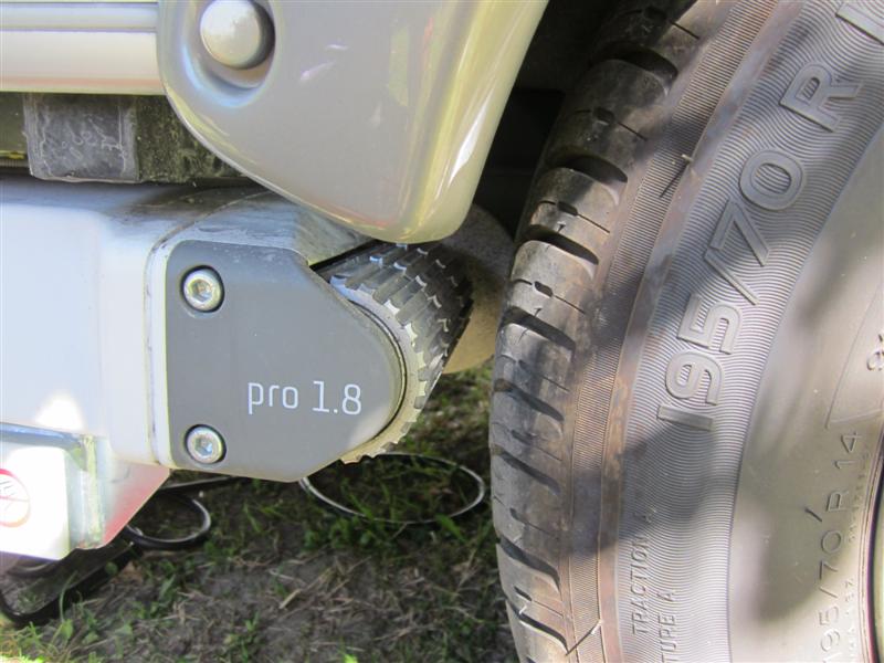

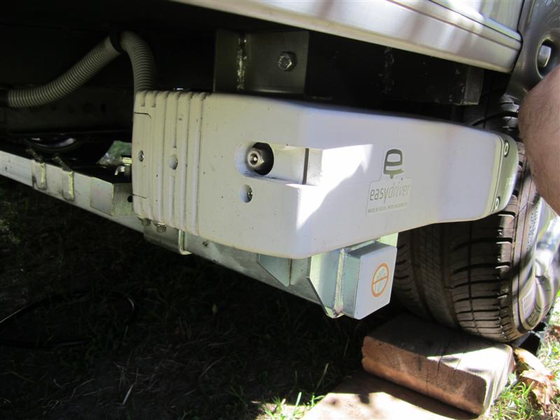

Après de nombreuses recherches sur Internet, Pascale trouve une société Hollandaise : DrapNL : “CaravanMoverShop” qui vend la marque Reich, et a la particularité de pouvoir être contactée en français de 10h à 14h au 01.82.88.56.65. (je mets les coordonnées cela peut servir à d’autres).
En moins de 3 minutes, nous avons la solution à notre problème, et tout cela gratuitement et avec courtoisie. Merci à cette société Européenne pour son efficacité. :super:

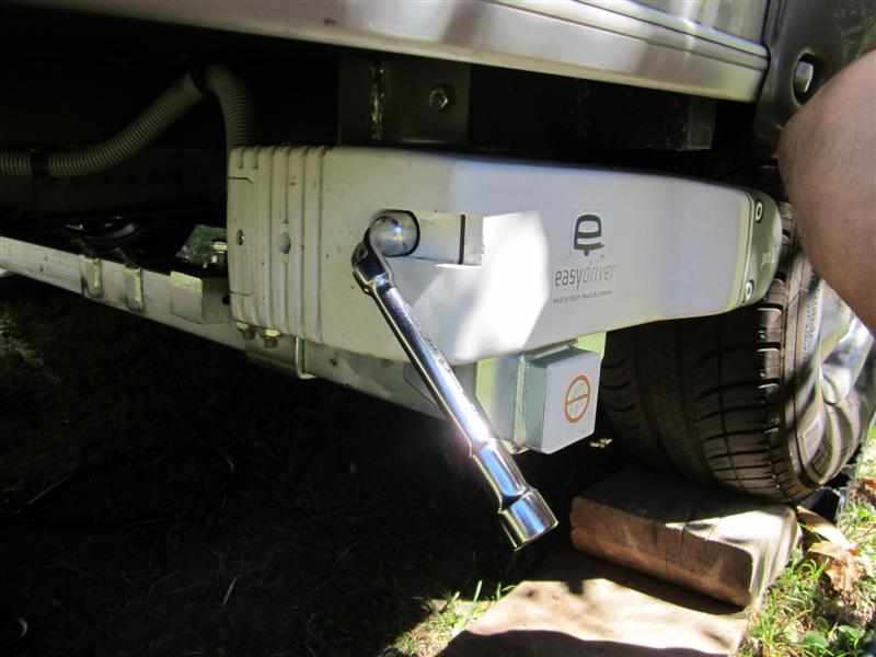

Nous allons pouvoir manuellement débloquer les roues en reculant les galets. :taré1:

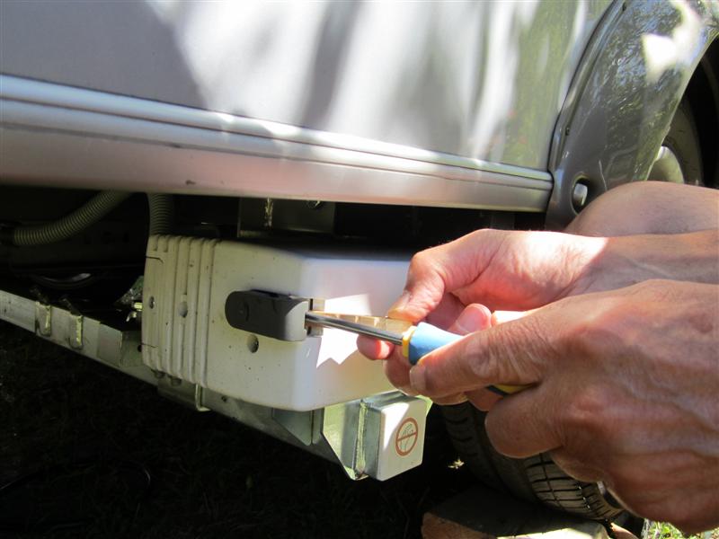

Se munir d’un tournevis ou d’un objet similaire, et d’une clé à pipe de 13, si vous n’avez pas de clé à pipe pas de problème le cache boulon gris foncé que vous allez extraire pour dégager le boulon, a une extrémité qui fait office de clé.
Voir photos ci-dessous.
En septembre, nous avons déposé notre caravane à l’atelier de Cernay. Ils ont trouvé le problème. Le système Reich n’est pas en cause.
C’est le coupe-circuit qui était défaillant. Ouvert ou fermé rien ne circulait. :mdr3:

Roue bloquée
Roue bloquée

tournevis
tournevis
Alpes-2016 048 (Medium).jpg (54.72 Kio) Vu 24194 fois
Extraction du cache boulon
Alpes-2016 050 (Medium).jpg (54.68 Kio) Vu 24194 fois
Extraction terminée
Extraction terminée
Alpes-2016 051 (Medium).jpg (58.18 Kio) Vu 24194 fois
desserrer le boulon
desserrer le boulon
Alpes-2016 052 (Medium).jpg (59.88 Kio) Vu 24194 fois
Roue libérée
Roue libérée
Alpes-2016 053 (Medium).jpg (71.26 Kio) Vu 24194 fois

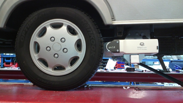

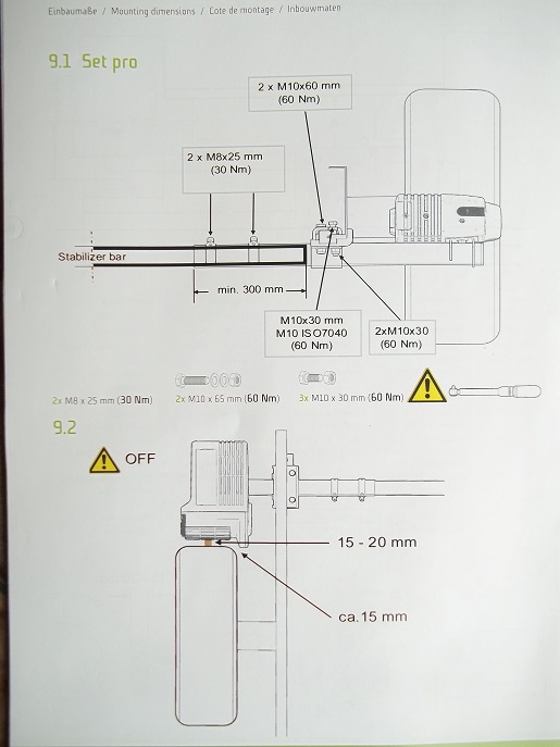

Peux-tu me donner la hauteur/largeur/longueur (y compris galet) du mover par lui même , ainsi que la section du tube carré qui fait la liaison.
Merci par avance, binbin.

Merci Marcel pour ce reportage .çà peut servir !!! Pour Binbin : épaisseur 100, larg 220, long 330 tube de 50 .
IMG_20151008_162303 paint.jpg (83.55 Kio) Vu 24146 fois
Re: Déplace caravane Reich automatique bloqué ---> Solutio
vieux.lion a écrit :Merci Marcel pour ce reportage .çà peut servir !!! Pour Binbin : épaisseur 100, larg 220, long 330 tube de 50 .
Bjr Michel
SUPER !!! :merci: :merci: :merci: :merci: :merci: :merci: :merci: :merci: :merci: , depuis le temps que j'attends :super: :super:
Je vais enfin anticiper pour le marche pied, muchas gracias sénior ;-)
Une dernière si je peux "abuser", quel espace entre le pneu et le galet du mover au repos STP?
la bise à zezette, BINBIN.

Binbin, voilà ta réponse en image ! !
cale de mover (Copier).JPG (129.25 Kio) Vu 24108 fois
Réponse des hauts de France , c'est plus loin!!!! :odieux1: Donc plus de temps pour répondre aux messages :happy1: :mdr1: Cdlt
Ps: 335 mm jusqu'au galet . Un peu plus avec le bossage 360 mm qui ne change rien à sa position par rapport au pneu puisque décalé .Je sais pas où ils ont été chercher 380mm .

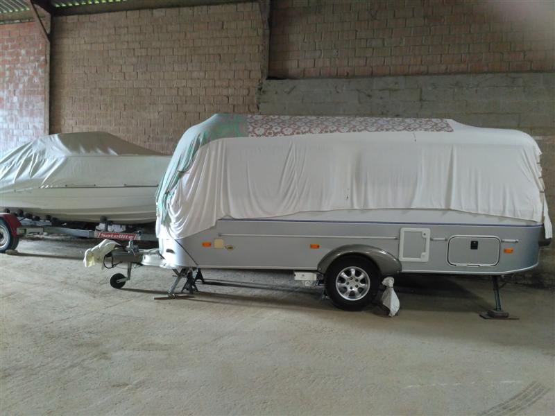

je pense que vieux-lion et eribalin ont donné toutes les réponses à tes questions,
car ma troll est en hivernage à 60 km de mon domicile. Pas facile de mesurer à cette distance. :/
Sa sortie est prévue la première quinzaine de mai. : Cara :

Bonsoir Marcel, c'est bon et merci encore.
Avec les infos de Michel et Alain ( :merci: :merci: ). Je viens de vérifier ça devrait le faire. Supports fabriqués à la "louche" en tenant compte de tout les aides fofo et mp :merci:. Coût 20€ de tôle, 187€ à Cernay, 270€ chez N Accessoires :nonon: , une après midi de taf + 4 couches de peintures :happy1: .
D'après moi j'aurais env 200mm de garde au sol sous la barre carré de 50 mm, mover à 250mm.
J'attendais ces cotes pour pouvoir faire faire un profilé en L 55/230 mm en minimum 5mm d'épaisseur afin de déplacer le marche pied sur la droite de 200 mm, une rallonge à gauche une fois le marche pied déployé devrait faire l'affaire (j'ai plusieurs idées :roll: )
Je ferais un post dédié, bon W-E à tous, Benjamin.

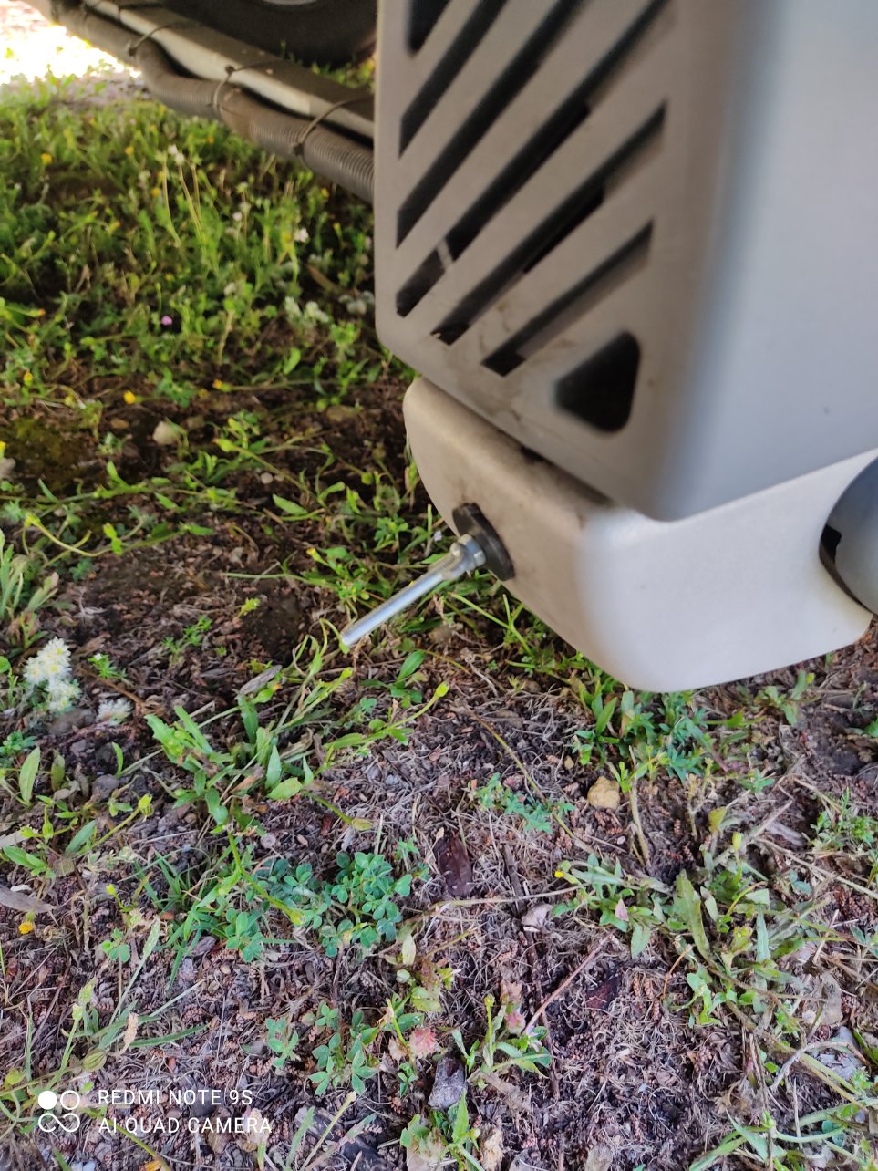

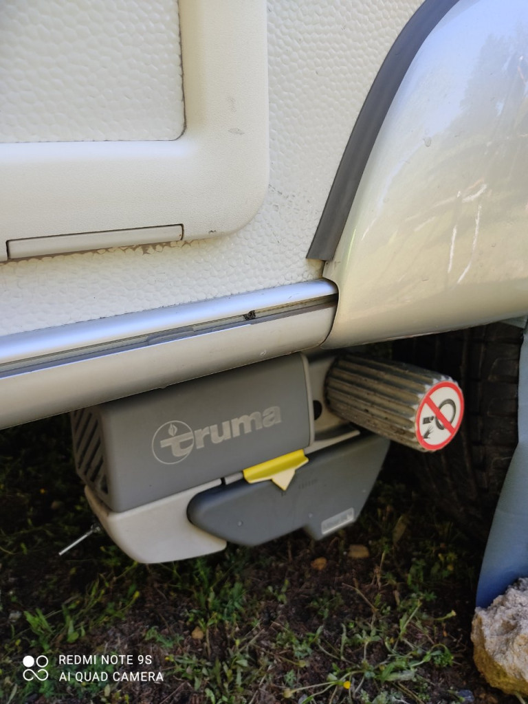

Sur le Mover Truma, le procédé est identique pour désaccoupler le galet si celui-ci reste en contact avec le pneu . Retirer le BOUCHON situé à l'arrière du Mover et utiliser la clé fournie (ou une clé à pipe) pour faire reculer le galet. Cependant, par expérience, je trouve difficile le retrait de ce BOUCHON : j'ai donc fixé UNE PETITE TIGE (un boulon poëllier) SUR CE BOUCHON, ce qui en facilite grandement le retrait.
Dans ces situations de stress il faut mieux se simplifier la vie !
Re: Déplace caravane Reich automatique bloqué ---> Solution
Si ma mémoire ne me fait pas défaut, le cas dont je parle, c'est sur un reich 1.8 esay driver.
Languette /cache à retirer donnant accès à un écrou de 13 actionnant l'avance ou le recul.
