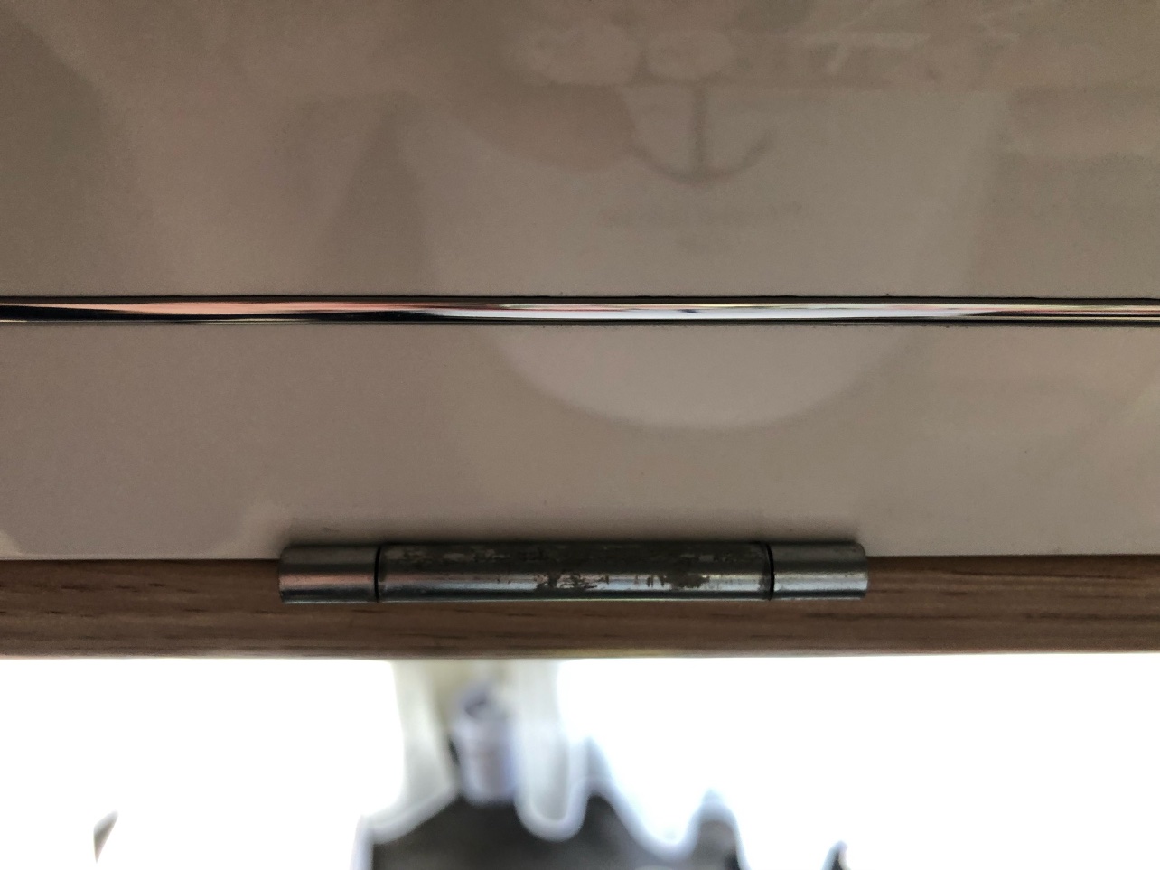

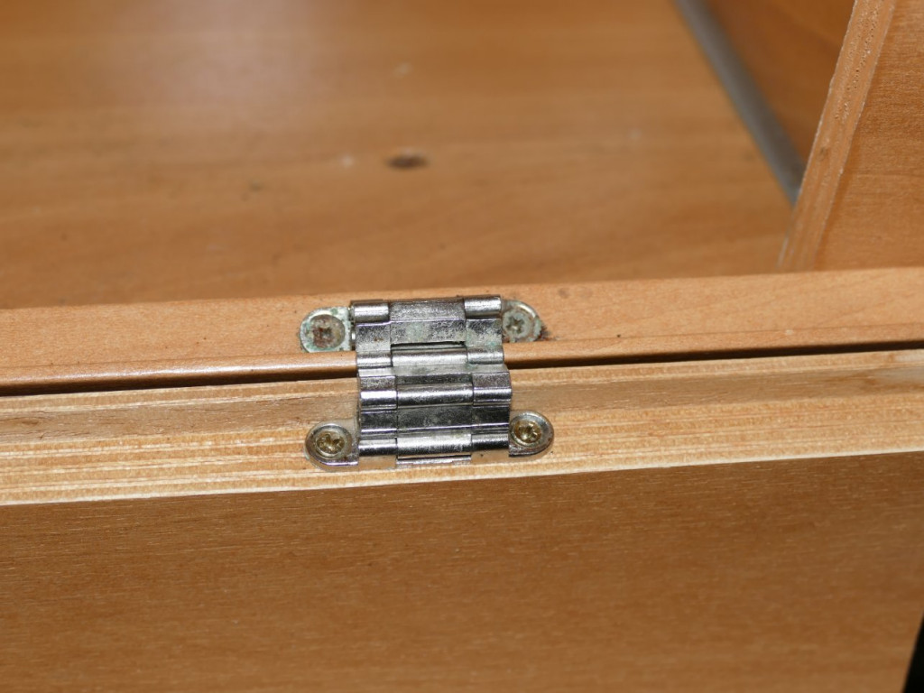

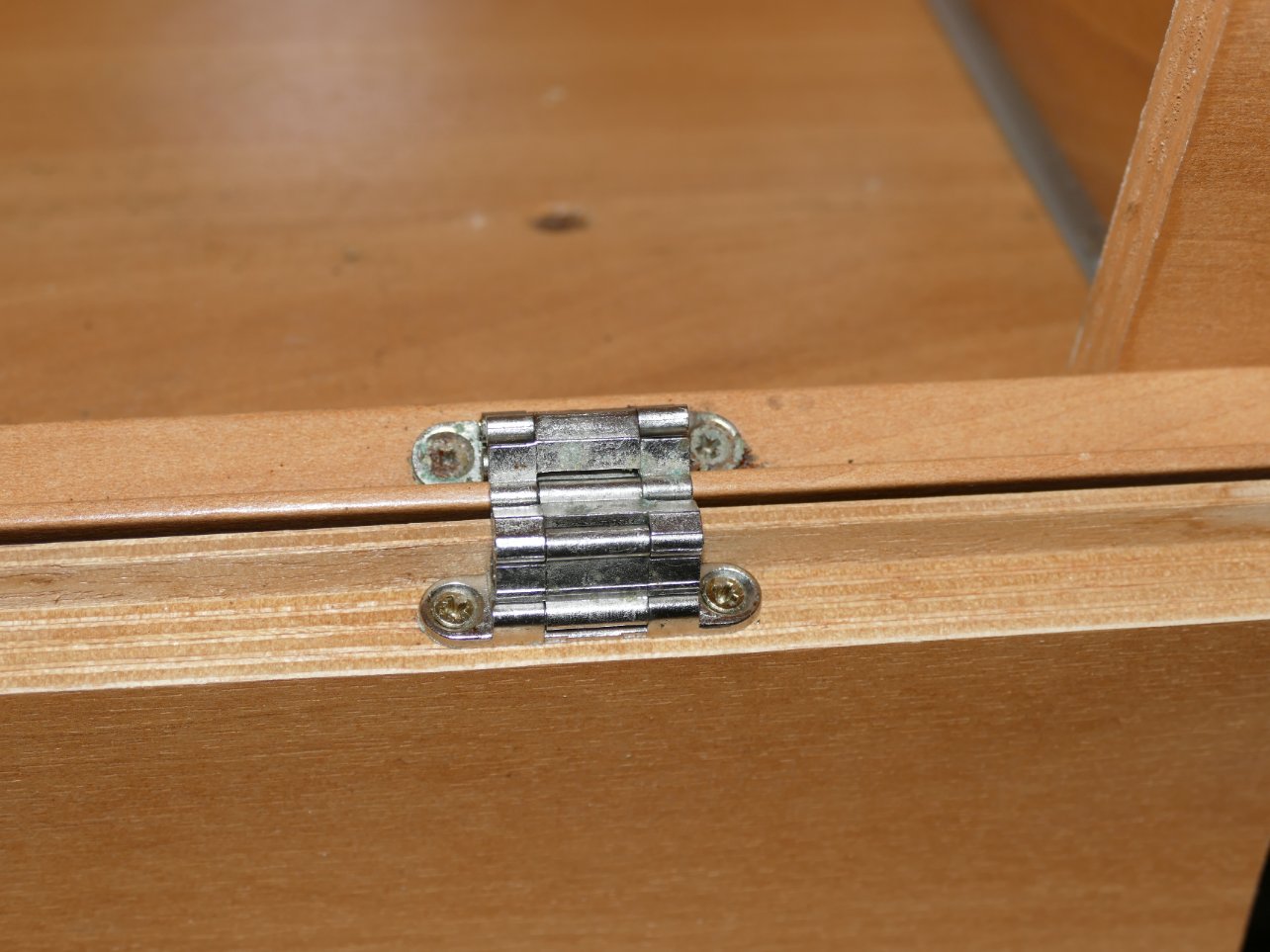

bonsoir,
nous avons une eriba triton 430 silver edition de juin 2016
au bout d'un an les charnières intérieures de la porte et des placards sont oxydés
d'autres parmi vous ont ils eu des problèmes?
des idées de solution?
nous avons contacté le magasin où elle a été achetée mais rien pour l'instant.
merci d'avance
exemple de charnière oxydée
IMG_8823 2.jpg (113.02 Kio) Vu 23703 fois

Achetée en juin 2016, cette caravane est toujours sous garantie. Le concessionnaire doit assurer l'échange des charnières concernées.
Personnellement je le relancerai en lui laissant un délai de quelques jours et si pas de réponse envoi d'un courrier recommandé avec accusé de réception.

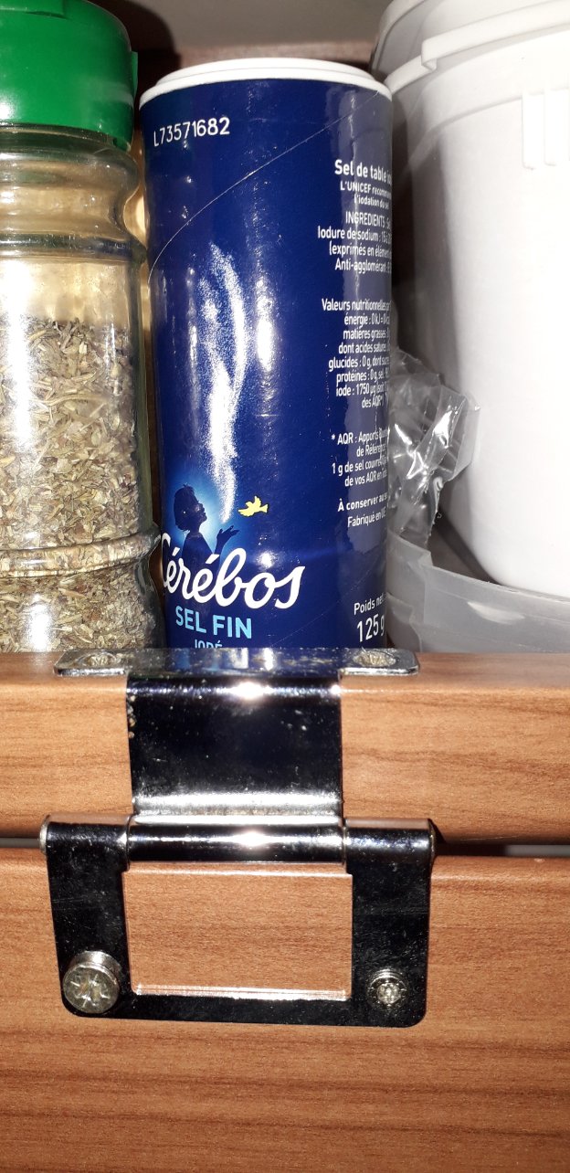

Nous, on a remarqué que celles qui rouillaient étaient celles où l'on mettait le sel, depuis nous avons changé de place la salière !! :(

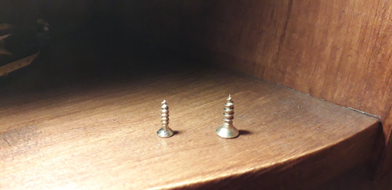

Charnières, portes et placards, j'ai changé les vis torx des abattants par des 3 et demie 15 cruciforme, une sur deux, ( photos)

C est mon futur job remplacer toutes ces vis bien trop fines sur ma 310/2015 par du 3,5/15. et peut être même mettre une petite chaînette pour tenir la porte à 90°.

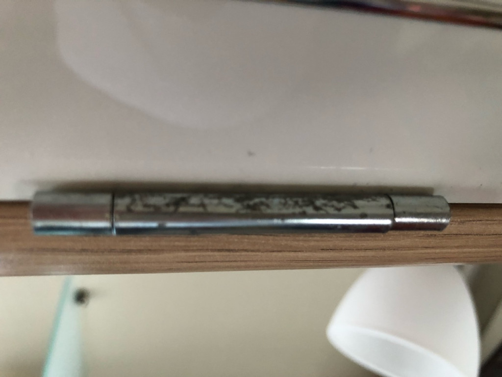

Bonjour. Sur mon ERIBA 310 de 2018, je rencontre aussi un problème d’oxydation sur les charnières des placards. J'ai déjà fait fonctionner la garantie une fois. Même celles qui ont été remplacées s’oxydent à nouveau. Je souhaiterais donc les changer pour un modèle en inox. Est-ce que vous auriez un site de référence pour acheter ce type de charnière ? Merci.

Charnière inox marine... Google est ton ami ! ;-)

Voilà exactement ce qu'il ne faut pas faire.......
Sel placard.jpg (122.04 Kio) Vu 14980 fois
A mettre loin des charnières, maintenant nous il est dans le placard sous évier.

Nous avons eu 4 charnières qui se sont oxydées, remplacées par le concessionnaire sous garantie, maintenant je mets avant hivernage du WD40 et rien ne bouge depuis.

Sur ma 542 de 2019 j’ai également l’ensemble de mes charnières qui sont oxydées, mail à Eriba/Hymer par l.intermédiaire de mon concessionnaire qui met gracieusement a ma disposition les 25 charnières!! Je dois me charger du remplacement et je souhaite votre avis à savoir s.il faut des vis un peu plus importantes / mettre un peu de colle dans les anciens trous ???

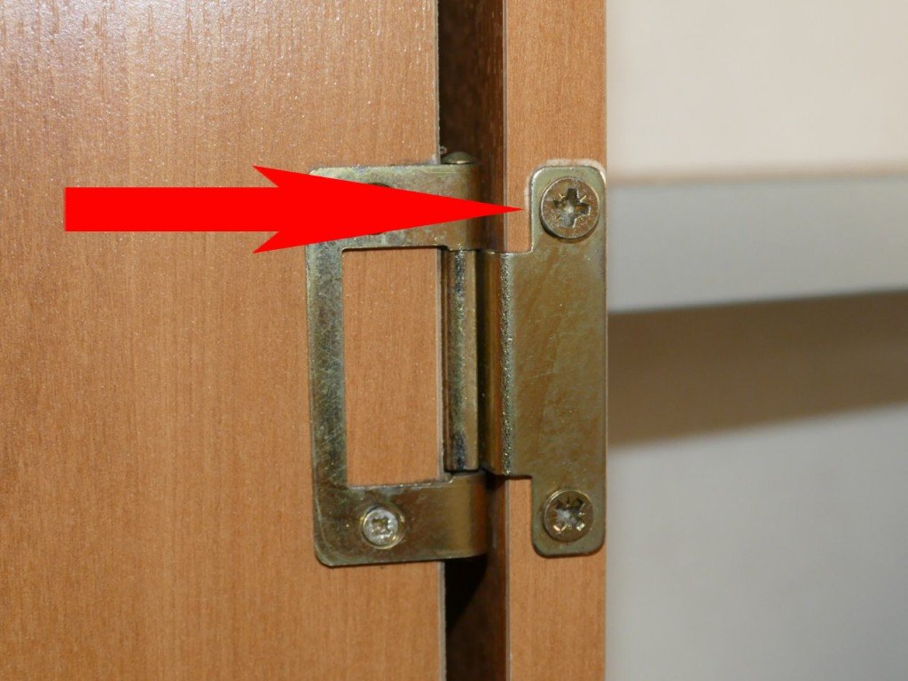

Vérifies tes vis de charnières et au besoin changes par des TROIS et DEMI / VINGT CINQ pour la partie dormant et TROIS ET DEMI / DOUZE pour la partie ouvrant, portes et placards, c'est plus mieux bien.
Tu pourrais mettre du sikaflex 221 dans les trous mais au risque de ne pas pouvoir les retirer pour une raison X ;-)
Remplis tes trous avec une colle à bois blanche (vinylique) mais y une allumette pour combler et visse ta charnière.

Lors du remplacement des charnieres pour causes d’oxydation le concessionnaire a tout simplement dévissé les anciennes et révissé la nouvelle depuis rien n’à bougé.
Si rien n’à forcé je laisserai comme cela

En 2016 le concessionnaire Eriba a changé les charnière sur la 530 de 2012, en garantie. voir là:
viewtopic.php?p=168472#p168472
Ce qui ne m'a pas empêché de les refaire en 2019 ! :/ :-/
Patt
Messages : 145
prénom : Nadine et Patrick
Localisation : Calvados
Re: Charnière de placard
Message non lu par Patt »
Merci à tous de vos réponses mais c'est quand même anormal que toutes mes charnières soient oxydées en 2 ans et demi ! Hymer/Eriba a été réactif mais il doit connaître ce problème.
Cordialement.
Patt

Charnières de 540 2009 . Pas d'oxydation, juste un resserrage à l'occasion. Vis de porte de toilettes à changer, plus longues, un peu plus grosses. Faut dire que la porte s'est ouverte plusieurs fois en roulant. Même après réglage du verrouillage. Donc ajout d'un verrou, plus de problème !
Pour la rouille de vos charnières, un peu de Rustol peut faire l'affaire aussi.
Pour les vis qui ne tiennent plus on peut aussi mettre un morceau de collier Colson .
Messages : 20725
Attention quand même à ce que la tête de vis, plus grosse, ne dépasse pas trop de son logement, car lors de la fermeture, sa copine d'en face viendra forcer dessus..... :(
Chef, sur ta photo il n'y a aucun risque, la partie amovible reste en applique, pas contre le chant ferré.
