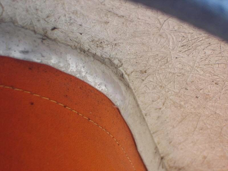

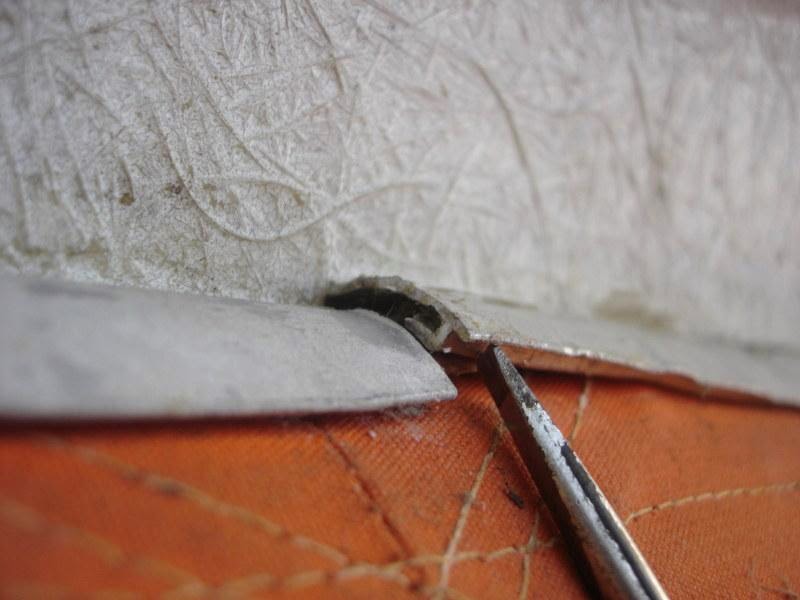

bonjour, j'ai cherché sur le forum et pas trouvé la solution donc je pose mon problème:
je souhaite déposer la rehausse tissus pour pouvoir la nettoyer correctement, fixation basse ok pour le démontage mais pour la partie haute c'est une autre affaire.
j'ai juste une "ouverture" d'environ 5 cm sur un coté mais je ne vois pas comment retirer l'ensemble de la rehausse par cette ouverture / 1ere photo
sur tout le pourtour, des petites vis qui a mon avis servent a la fixation du rail sur la rehausse et qui ne sont pas d'un accès facile / 2eme photo
pour info, je poste également d'autres photos du montage de la toile et du profil aluminium maintenant le bas de la toile
je vous joint quelques photos

Ce doit être un feuillard en "U" qui pince un ourlet en partie haute, d’où une minutie nécessaire

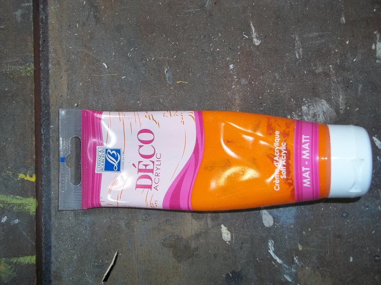

Déjà avec la rehausse démontée c'est pas évident alors sans démontage complet
. Et si les taches ne partent pas , peinture !! A la couleur de ton choix

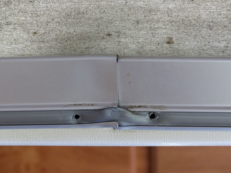

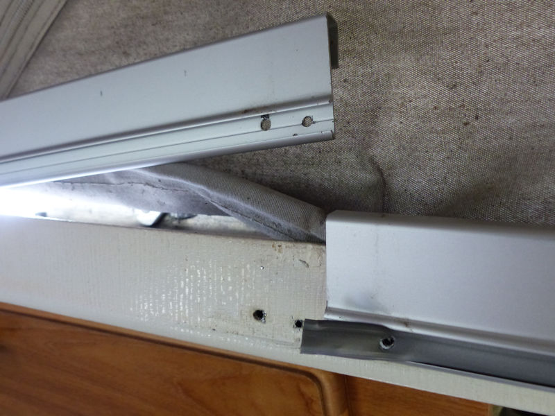

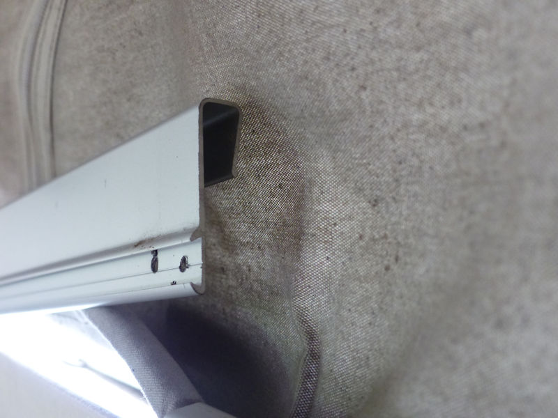

Je viens de retrouver des photos.
