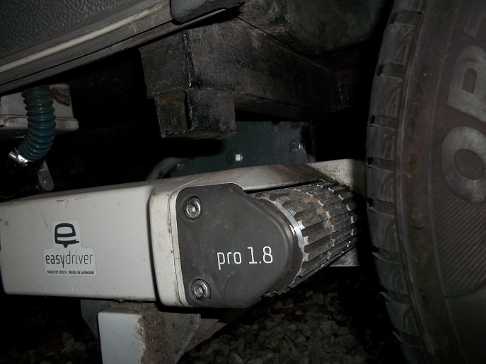

Quand ils sont situés à l'arrière , ils en prennent plein la tronche :rougefaché: .Même si étanche j'aime pas trop . Pour ceux qui ont ce genre de mover : y a t'il un entretien particulier ( Graissage ) ?? Cdlt
Là il est nettoyé ..

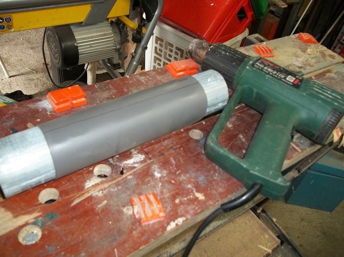

De la planche à découper le saucisson 1 mm d'épaisseur
Formé à chaud .
Formé à chaud .

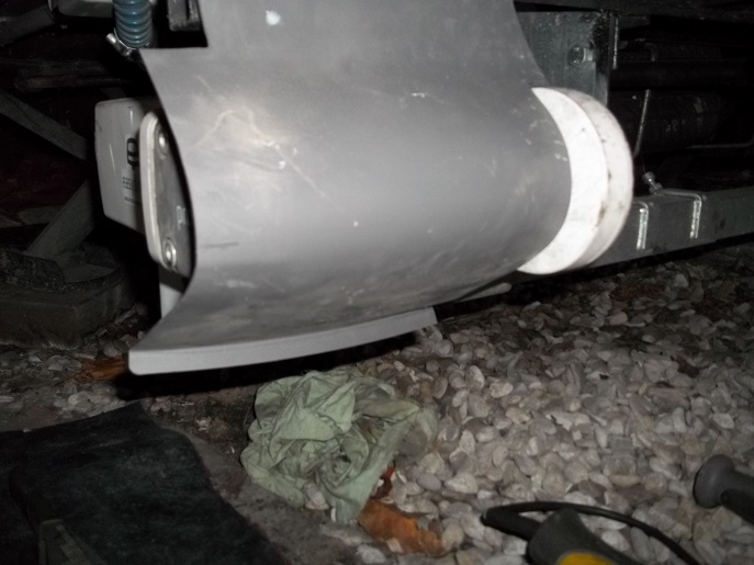

Un petit pli pour les marches AR , çà glisse sur le pneu
en position relevée
en position relevée

Bonsoir Michel.
Je poserais la question Aux petits gars de Cernay (graissage et entretien). Avec la question du poids en flèche c'est aussi une des raisons que je le voudrais à l'avant.

pour la question graissage et entretien Cernay m'a dit rien à faire. :siffle:

Effectivement, je "graisse" le rail de coulissement du mover avec du silicone.
C'est tout.

très astucieuses ces bavettes de protection !
Comment sont-elles fixées, et comment les passer au-dessus du pneu ?
Merci d'éclairer ma lanterne !
Re: Protection mover
Bonjour . Elles se remontent tout simplement en les pliants . Mais je vais devoir trouver une autre matière pour les remplacer , elles n'ont pas tenues dans le temps .Cdlt
