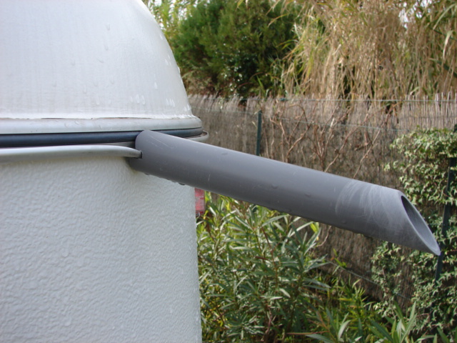

et bien voilà, a la demande de l'administrateur quelques photos, :super:
081007modif eriba (1).JPG (139.84 Kio) Vu 21470 fois

miweb a écrit :bonjour et bienvenu, C'est quoi ces petits bouts de tuyaux a chaque angle ?
Pour les gargouilles des gouttières, c'est du tuyau polyéthylène d'eau noir, coupé au cutter et peint couleur caravane!
qui empêche d'avoir des traces noires quand il pleut, ils s'enlèvent et se remettent très facilement,

Roxy a écrit :Salut à Uzès !!
Pourrais tu mettre des photos de tes gouttières !!! et expliquer comment tu as fait merci.
Elle est bien belle !!!
ce sont des tubes de polyéthylène d'alimentation d'eau noir, coupés au cutter, et peint couleur de la caravane, s'enlèvent et se remettent tres facilement et évitent les trainées noires!
081010gargouilles (1).JPG (148.71 Kio) Vu 21317 fois

Roxy a écrit :ben je vais faire pareil alors j'ai justement un tube de 2m dont je fait rien impeccable !!!
je viens d'essayer aussi avec du pvc (+dur) il ne se coupe pas au cutter, alors a 5 m/m du bord percer un trou de 5m/m et avec une scie a méteaux couper pour faire l'encoche, a l'horizontale tangeante inférieure du trou, et en biais verticale tangeante extérieure du trou, je vais prendre et vous communiquer photos DQP car aujourd'hui c'est un temps de toussaint! même dans le sud!
a bientôt
a bientôt
PS: attention les gargouilles arrières sont plus longues que l'avant:30cm, et 20cm!

par turtlefarmer30
et voilà le résultat en PVC
081029gargeribapvc (1).JPG (147.3 Kio) Vu 21278 fois

Re: Gouttières d'angles
Posté : jeu. 6 nov. 2008 20:44
par PtitePoule
Bonsoir ! :hello:
Juste une question ! Faut il tordre la gouttière pour fixer le tuyau ? :0
parce que sur la mienne ,le bord est "régulier" tout autour ,il n'y a pas de forme evasée ,comme sur la photo ! :(

Posté : jeu. 6 nov. 2008 20:45
par emma et jacky
Sur la Troll, le forme évasée y était déjà aux 4 angles.
Emma

Posté : jeu. 6 nov. 2008 22:42
par Christophe
Sur la mienne également ;-)

Posté : ven. 7 nov. 2008 00:57
par PtitePoule
Donc ???
En fonction de l'année !!!
(je fais le tour précis et des photos demain !)

Posté : ven. 7 nov. 2008 01:12
par forumeribatouring
En regardant ma bibliothèque de photos, effectivement à partir de l'année 1982 les Tritons n'ont plus ces " gargouilles " ainsi que les autres modèles.
Par contre je crois avoir vu la présence de trous dans le rail pour l'écoulement des eaux.
Voir cet autre post ou vous retrouverez des articles vendus chez nos concessionnaires et surtout pour les modèles d'après "aux petits trous " la solution de nos amis britanniques avec des " Ty-Rapp ".
http://forumeribatouring.com/viewtopic. ... a&start=20
Posté : jeu. 20 nov. 2008 19:29
par turtlefarmer30
effectivement c'est plus facile a poser avec les becs au 4 coins! il suffit d'encastrer et de faire glisser.
pour les gouttières a trous, ça doit marcher aussi, seulement, il faudra limer ou couper un peu plus le talon, pour donner plus d'inclinaison, et se trouver en totalité sous les trous!
les longueurs ont été déterminées en fonction de ma familia de 1981, pour les autres modèles, il suffit de mesurer l'aplomb, avec fil a plomb ou niveau de façon que l'extrémité dépasse un peu le profil horizontal du milieu!
a votre service si besoin, mais j'ai depuis constaté que mon dispositif fonctionne, je n'ai plus de trace noire dans les angles, et c'était le but recherché!
éribesquement votre!!!
