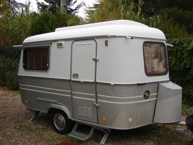

et bien voilà, a la demande de l'administrateur quelques photos,
- 081007modif eriba (6).JPG (145.88 Kio) Vu 21461 fois

Pourrais tu mettre des photos de tes gouttières !!! et expliquer comment tu as fait merci.
Elle est bien belle !!!

Pour les gargouilles des gouttières, c'est du tuyau polyéthylène d'eau noir, coupé au cutter et peint couleur caravane!miweb a écrit :bonjour et bienvenu, C'est quoi ces petits bouts de tuyaux a chaque angle ?
qui empêche d'avoir des traces noires quand il pleut, ils s'enlèvent et se remettent très facilement,

ce sont des tubes de polyéthylène d'alimentation d'eau noir, coupés au cutter, et peint couleur de la caravane, s'enlèvent et se remettent tres facilement et évitent les trainées noires!Roxy a écrit :Salut à Uzès !!

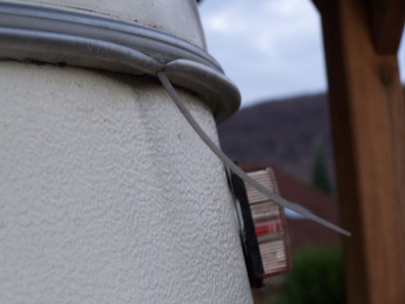

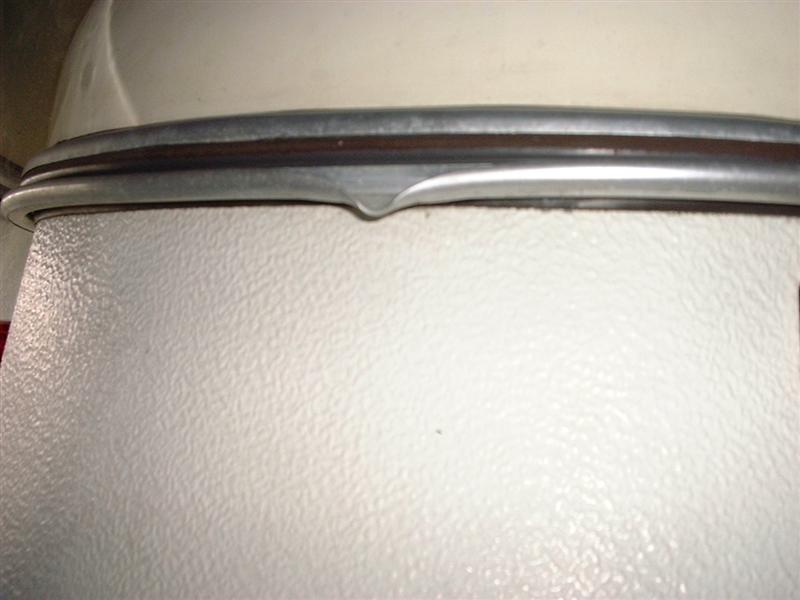

Juste une question ! Faut il tordre la gouttière pour fixer le tuyau ?
parce que sur la mienne ,le bord est "régulier" tout autour ,il n'y a pas de forme evasée ,comme sur la photo !

Sur la Troll, le forme évasée y était déjà aux 4 angles.

Sur la mienne également
- DSCF0084 (Medium).JPG (49.34 Kio) Vu 20497 fois

En regardant ma bibliothèque de photos, effectivement à partir de l'année 1982 les Tritons n'ont plus ces " gargouilles " ainsi que les autres modèles.
Par contre je crois avoir vu la présence de trous dans le rail pour l'écoulement des eaux.
Voir cet autre post ou vous retrouverez des articles vendus chez nos concessionnaires et surtout pour les modèles d'après "aux petits trous " la solution de nos amis britanniques avec des " Ty-Rapp ".

effectivement c'est plus facile a poser avec les becs au 4 coins! il suffit d'encastrer et de faire glisser.
pour les gouttières a trous, ça doit marcher aussi, seulement, il faudra limer ou couper un peu plus le talon, pour donner plus d'inclinaison, et se trouver en totalité sous les trous!
les longueurs ont été déterminées en fonction de ma familia de 1981, pour les autres modèles, il suffit de mesurer l'aplomb, avec fil a plomb ou niveau de façon que l'extrémité dépasse un peu le profil horizontal du milieu!
a votre service si besoin, mais j'ai depuis constaté que mon dispositif fonctionne, je n'ai plus de trace noire dans les angles, et c'était le but recherché!
