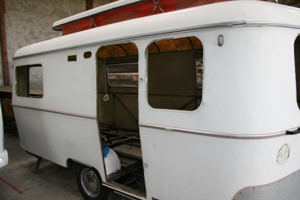

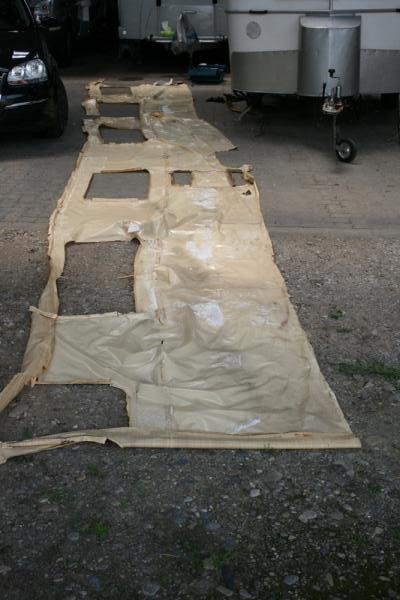

Le week-end, j'ai vidé le Troll, détaché le revêtement mural inférieur et enlevé le polystyrène. Comme on le soupçonnait déjà, l'eau à la porte s'est infiltrée plus longtemps, les dégâts vont jusqu'au fond et la plaque de fond est également molle.
Dans la zone arrière, j'ai également trouvé un point faible dans le sol.
Mais voyez par vous-même.
comme vous l'avez vu sur les photos, il y a plus à faire que prévu. Alors, n'ouvrez rien en faisant attention et en faisant quelques cosmétiques.
Jusqu'à présent, je n'ai pas pu continuer, voyons, surtout le week-end. Cependant, j'ai été un peu surpris du nombre de bâtons de rouille que l'on y trouve. En fait, je n'avais pas prévu de retirer le couvercle, mais comme il semble que je ne pourrai pas le contourner.
L'équilibre entre perfectionnisme et travail le décrit assez bien. Je suis encore en phase de découverte. Plus je creuse dans le Troll, plus j'ai tendance à en faire une rénovation complète.

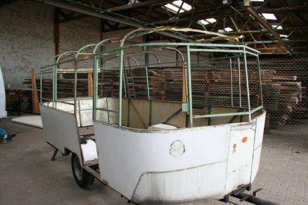

Après que la caravane ait été vidée, il est devenu évident qu'il s'agira d'une restauration totale. Tout le reste n'aurait aucun sens.
Alors, allez, la tôle doit encore descendre et il n'y a pas de retour en arrière.
Le troll est nu.
En attendant, j'ai pensé aux portes de stockage extérieures. Le Troll doit avoir un rabat arrière (sous le lit fixe) et un rabat sur le côté pour prendre un Porta Potti de l'extérieur. L'installation d'un WC à cassette n'est pas nécessaire car la hauteur du siège serait trop élevée en raison du caisson de roulage.
Pour les volets de rangement, le cadre doit être changé. En outre, le trou dans le cadre et un autre doivent être réparés.
La robe métallique complète du troll :

Entre-temps, le châssis a été démonté pour préparer la cage pour le peintre.
La cage doit être sablée et repeinte.
