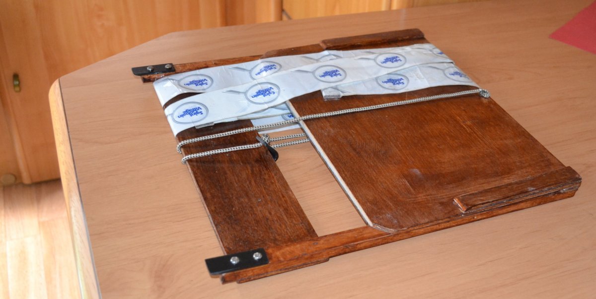

J'ai mis au rencard ma caméra de recul qui ne servait qu'à cela avec des résultats plus que médiocres!

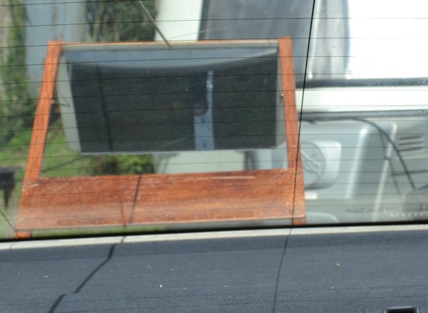

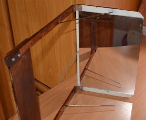

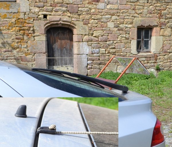

Voici ce que j'ai bidouillé avec le principe des 90 degrés de renvoi de vues d'un miroir:
- Un support pliant facilement rangeable car prenant peu de volume à plat, et mis en place en dix secondes.
- Une bande au sol avec ce que l'on veut pour visualiser le chemin à suivre en reculant. (Voir à prévoir des sardines en cas de vent)
Images explicatives suivent, avec mes excuses pour la médiocrité des clichés sur le miroir.
N.D.L.R.: Le Nikon n'est pas ni sot ni con, mais trop souvent ceux qui s'en servent!!!
Car c'est beaucoup plus net au réel.

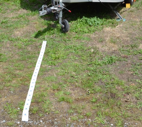

Il n'y a plus qu'à suivre
On ajuste au millimètre
Je vais peindre des traits blancs ou rouges et fluorescents éventuellement de repères sur la queue noire de la Laguna pour faciliter la visualisation de la cible.
Quant à la mienne… Pardon! J'étais tenté par une grivoiserie malséante. :nonon:
Il y aurait lieu de l'adapter au popotin de sa tractrice :fesse: , mais l'idée me semble à partager, voire à améliorer.
Quant aux détails de fabrication je suis disponible à aider qui souhaitera réaliser ce truc bien utile évitant les fâcheries avec sa compagne
qui gesticule des bras en pensant aider au point de ne plus savoir ce qui est à droite ou à gauche, et le ragoût de museau au dîner. :mrgreen:

PS: Rangement du matos

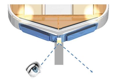

Le coup du miroir, j'en ai rencontré une autre version cet été mais je n'ai pas eu le loisir de faire des photos, le propriétaire de l' : eriba : étant en train de quitter le camping.
Sur cette version, le miroir (un rétroviseur) était fixé à demeure sur l' : eriba : sur une potence à coté du coffre à gaz au niveau de la ceinture de caisse et, évidemment, orienté siouxement pour viser la boule d'attelage et renvoyer l'image dans le rétro du véhicule tracteur

Merci pour cette autre idée que tu partages, j'y avais pensé car plus simple à fixer sur la caravane.
Mais cela impose que le véhicule soit parfaitement dans l'axe du timon. => Sinon, on voit la verdure d'à côté.
Dans mon cas, je peux approcher avec un angle même proche des 90°

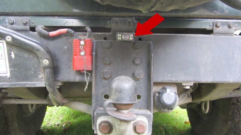

disco2magoliv a écrit :
alors sur mon Disco2 j'ai une camera à la hauteur du crochet. ;-)
Elle est toujours en place et suffit de regarder l’écran pour voir.
Ciao. :hello:
Kifkif sur mon Def....
Caméra recul 001RED.jpg (83.79 Kio) Vu 14629 fois
Fonctionne avec les feux de recul ou en marche forcée.
