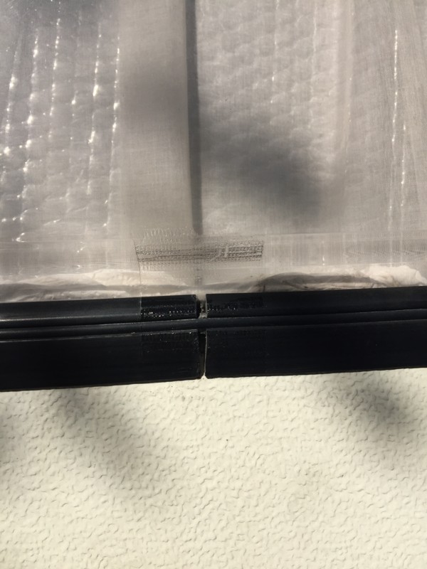

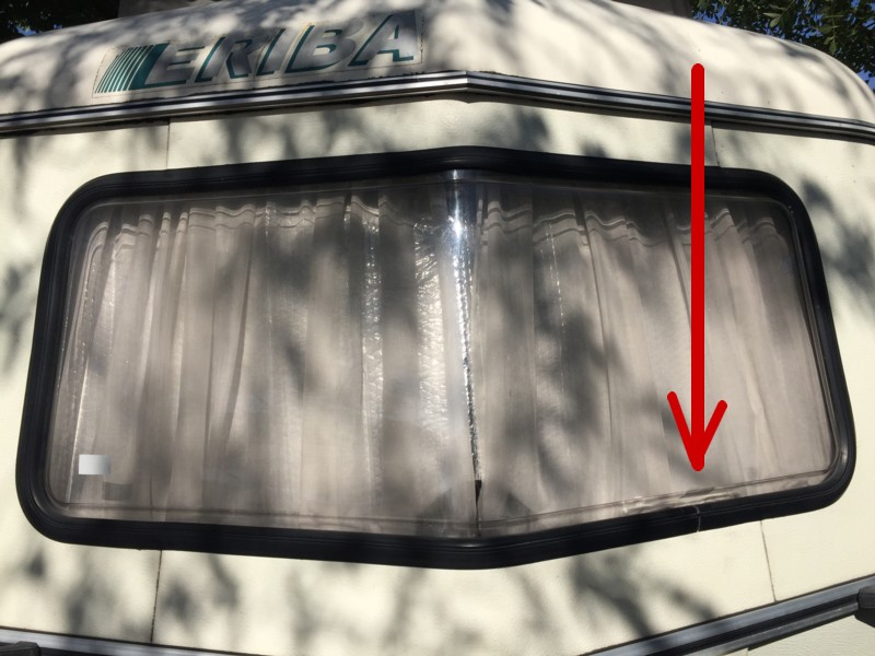

Bon Bhoutan à tous, sur la route des vacances en traversant les Cévennes sous la flotte, je me suis rendu compte que de l'eau s'infiltrait par mon joint de baie, là où il devrait se raccorder. Y a t il une pièce à mettre comme jonction de join ? Ou Faut il tout refaire?

Un joint neuf est sans fin, le tient est coupé d'où fuite.
Donc lors du changement de joint par un neuf tu auras tout intérêt à contrôler la corrosion du tube entourant la baie et de la traiter en conséquence.
A noter que si tu le fais toi même, et que tu n'aies pas l'outil spécifique pour remettre la clé du joint, un clé mixte de 8 ou 9 mm coté oeil convient parfaitement.

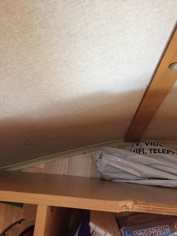

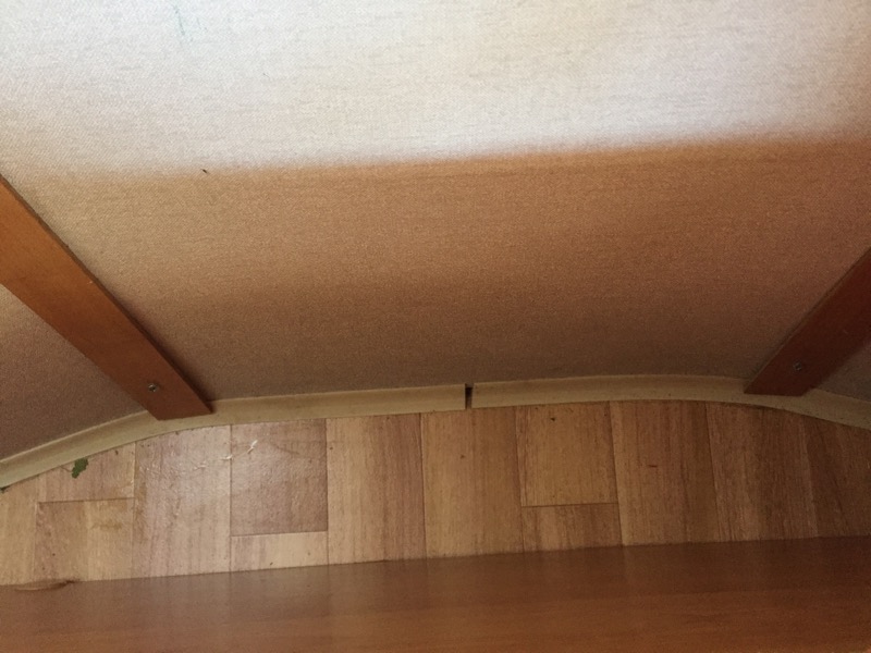

En rangeant ce matin, j'ai soulevé le joint blanc qui se trouve au sol, et j'ai trouvé un peu d'eau sur la partie avant gauche. Est-ce une autre fuite??? Ou alors la flotte coule par mon mauvais raccord de joint puis goutte le long de la partie interne, les coussins faisant office d'éponge, de l'eau coule quand même jusqu'au sol Mais derrière le joint!
- Avant de la cagouille
- IMG_6957.JPG (119.1 Kio) Vu 11373 fois

Il est certain que si tu as une fuite au niveau de la flèche rouge, tu vas retrouver de l'eau au niveau du plancher, ainsi que le long des tubes qui y descendent (flèches vertes), donc aux jonctions des différentes parties d'isorel de l’habillement intérieur, c'est ce que je te disais plus haut de vérifier la corrosion des tubes proches de la baie. JP
