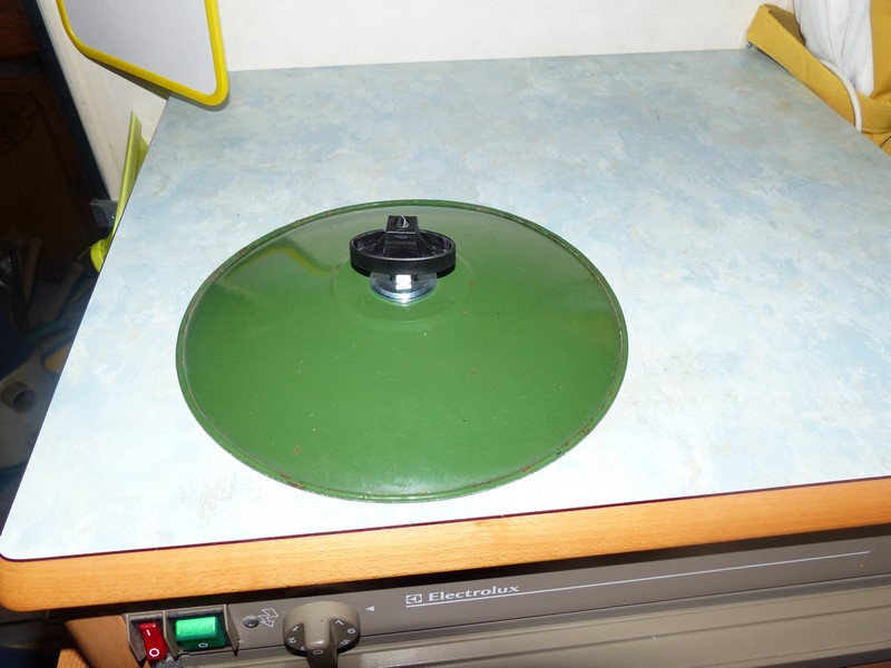

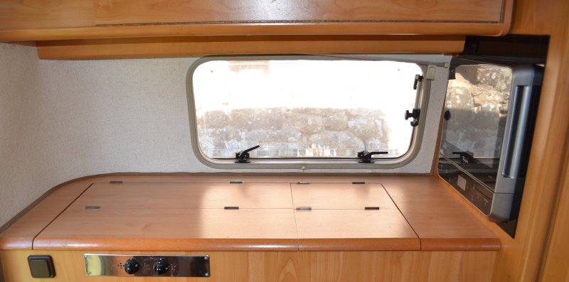

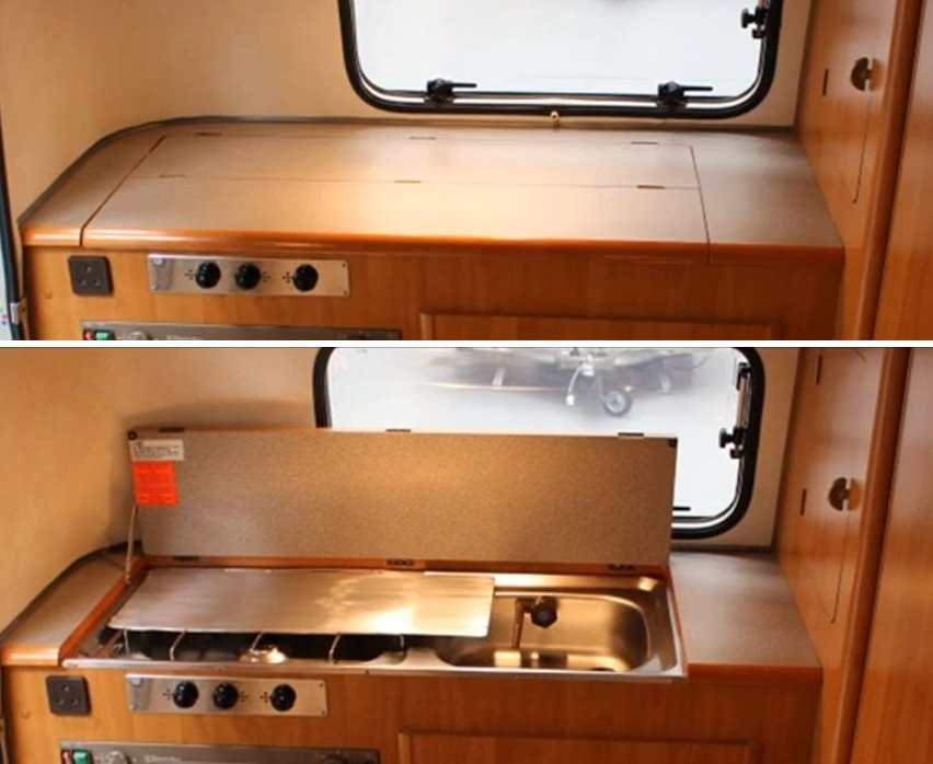

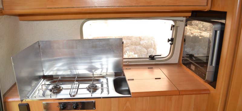

Bonsoir à tous, ou Bonjour s'il est potron-minet,
Le dessus de ma : eriba : SuperPuck était d'une conception stupide! :mrgreen:
Pour accéder à l'évier ou à la plaque de cuisson, il fallait le débarrasser de tout objet!
Comme l'évier ne me sert que de rince doigts, et le gaz que pour cuire occasionnellement les pâtes,
je ne voyais pas l'utilité de passer un temps fou à déplacer tout ce qu'il était déposé sur le dessus!
Alors, pour ceux qui ont ce genre de configuration, ne pas hésiter à couper ainsi:
Sur la droite, un four multifonctions qui sait cuire des patates, et dehors une plancha qui sait cuisiner autres bouffes.
Cuisiner à bord à feux ouverts, est la mort des tissus et parements intérieurs!!!
Amicalement et juste pour une suggestion,
Yves

Bien ton idée... mais pourquoi n'as-tu pas fait la découpe précisément entre la partie gaz et la partie évier ?
Cela aurait permis l'accès complet à l'évier !

Bonne idée cette découpe. :super:
Même question, peut etre pour pouvoir égoutter l'eau des pates sans tout ouvrir ?

En ce qui me concerne, j'ai coupé la tôle alu de protection du gaz à l'aplomb du rebord du plan cuisine du côté gauche en rentrant, car d'origine -comme on le voit d'ailleurs sur ta photo - cette tôle dépasse d'environ 2cm quand elle est en position ouverte et cela était très gênant quand on entre ou sort de la caravane. Maintenant c'est parfait. Pour parfaire, je vais maintenant envisager ton idée, mais en coupant précisément bien entre la partie gaz et la partie évier.
Merci de ton idée.

Ce n'est que je ne voulais pas m'embarrasser à découper les protections tôle du gaz,
Car sans cela, le débord reste sous la partie évier, et la soulève.
Pour menues utilisations de l'évier, cela me convient, mais à voir à adapter à ses habitudes.
:hello: A Mathieu:
En aucunes façons je suis accroupi dans le gazon extérieur, car j'ai une table d'appoint avec la plancha.
Un réchaud est peu utile, et pour égoutter la salade et les pâtes, il reste la nature dont bien de petites bêtes vont se régaler.

Puisque mon idée semble pouvoir être suivie, je mets en garde quant au choix des charnières.
J'ai pour ma part récupéré celle du volet supprimé, là où j'ai installé mon four, y compris les vis.
Sauf deux perdues! Impossible d'en trouver d'identique dans les commerces locaux ou sur le net!
Il m'a donc fallu usiner des vis vba semblables avec moult difficultés
La moindre surépaisseur des têtes va sérieusement compliquer l'ajustement => Alors Attention à ce petit détail!
Voici pour info une première approche que je m'étais faite en image:
Le "?" est en fait du carton en nid d'abeille.
Ma crainte était d'écailler le formica lors de la découpe => Erreur!
Ce sont en réalité des parements qui y ressemblent, mais surfacés par un vinyle qui n'éclate pas.
J'y suis donc allé franchement avec une scie à bois ordinaire à lame peu épaisse sans dégâts.
Attention aussi à une découpe bien perpendiculaire, car sinon cela va coincer à la fermeture.
Amicalement, et disponible pour autres conseils,
Yves

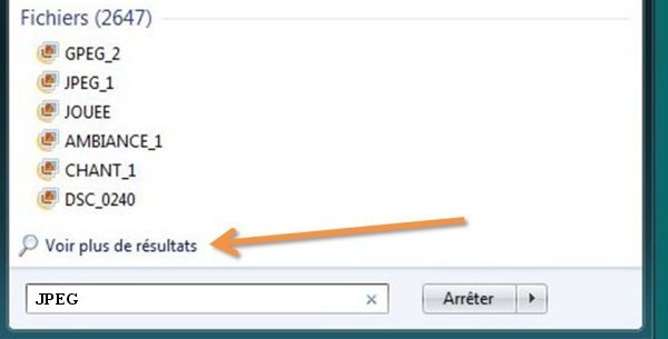

Bonjour Jean François alias Lucien79 et à tous, ou bonsoir si les paupières commencent à tomber,
Je n'ai pas Windows10, mais le principe devrait être resté le même:
Tu cliques sur l'icône "DEMARRER", puis tu tapes "JPEG".
Par la suite, tu cliques sur "Voir plus de résultats", et une fenêtre va s'ouvrir avec toutes les images dans ton ordi.
En faisant bouton droit de la souris sur image que tu auras repérée, tu choisiras "Voir l'emplacement du fichier"
Là tu fais "Ctrl + A", et tu pourras alors copier/coller, ou déplacer la sélection dans un Dossier de ton choix.

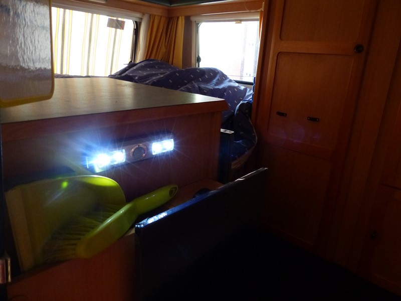

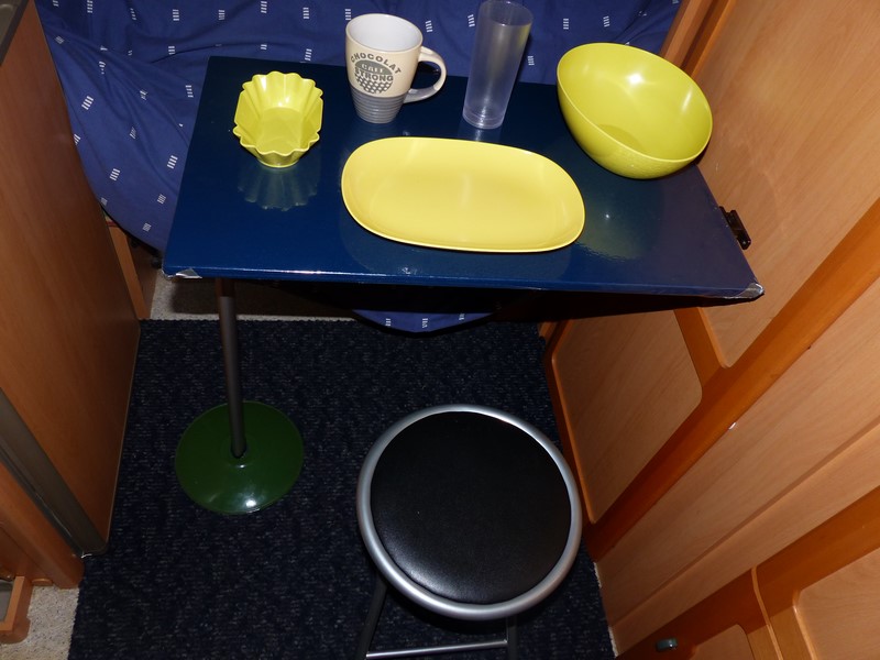

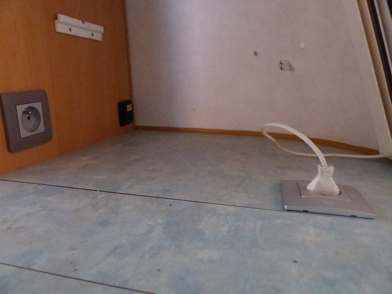

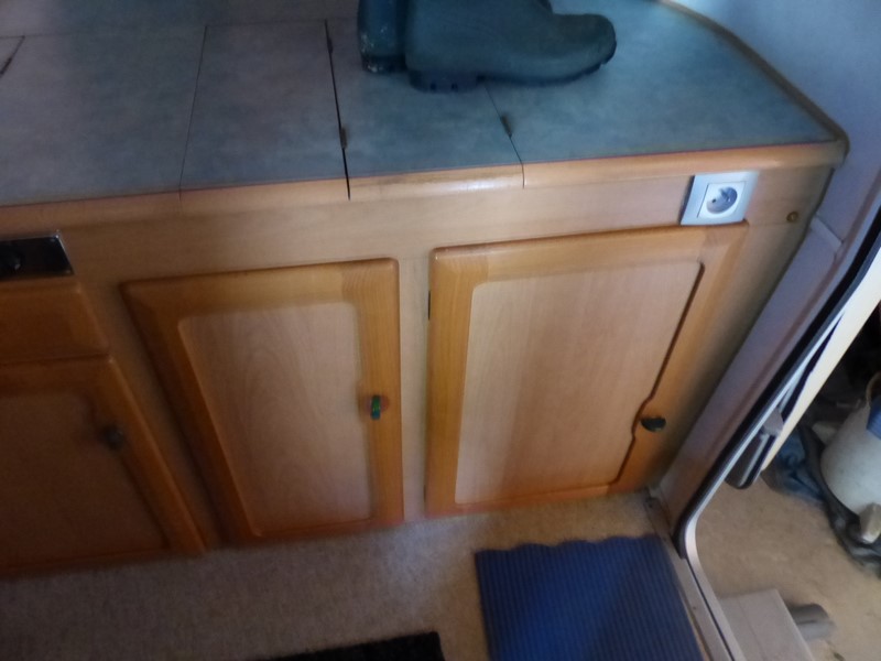

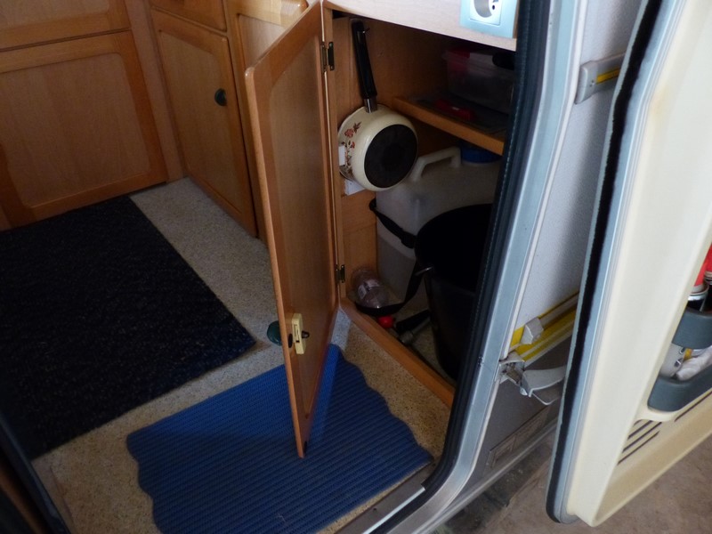

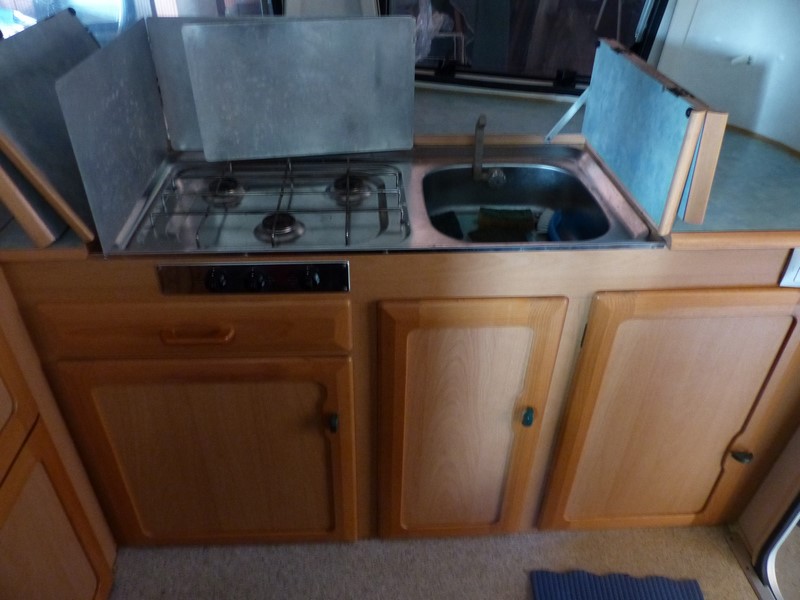

des photos de la kitchenette + les 4 prises rajoutées + la porte qui s ouvre dans l autre sens + ma dinette et son pied tres original + son rangement
1 dineur assis sur le lit et l autre sur le tabouret et voilà :glups:
P1080357 (Copier).JPG (94.59 Kio) Vu 18548 fois
l evier
l evier
P1080358 (Copier).JPG (96.81 Kio) Vu 18548 fois
les feux gaz
les feux gaz
P1080359 (Copier).JPG (98.01 Kio) Vu 18548 fois
les 3 prises à gauche
P1080361 (Copier).JPG (79.77 Kio) Vu 18548 fois
la porte du placard d entrée + la prise
P1080363 (Copier).JPG (82.44 Kio) Vu 18548 fois
le placard ouvert  un regal
P1080365 (Copier).JPG (108.96 Kio) Vu 18548 fois
l embase du pied de table
P1080369 (Copier).JPG (101.93 Kio) Vu 18548 fois
la dinette
la dinette
P1080375 (Copier).JPG (105.31 Kio) Vu 18548 fois
le radar à l entrée  un autre régal
P1080355 (Copier).JPG (79.41 Kio) Vu 18548 fois

sur la Pan Duo de 1999, je ne trouve pas que les couvercles du plan cuisine soient plus pratiques car leurs ouvertures avec rabats sur les 2 côtés empêchent - me semble-t-il - toute utilisation des ces espaces -à droite comme à gauche- !
Je pense que l'ouverture et le rabat vers le fond offrent plus de place.
Ce n'est biensûr qu'un avis personnel !
