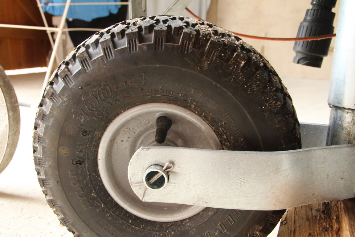

Afin de mieux bouger avec le Mover, j'ai changé la roue jockey par un modèle à indice de charge à roue gonflable ( 3.00X4 ) avec chambre à air, réf chez Movera 9990621 = 79,95 ttc. Achetée à Cernay, envoyée par la poste.
Comme je pense qu'elle peut se dégonfler rapidement, je la soulage en l'appuyant sur l'axe support. Comme tous cyclo j'ai une chambre à air de rechange et la pompe à vélo suit :grr: .

Fait une photo de la valve pour voir si sans chambre, comme je le pense !!!
Bingo J-Pierre, je crois bien que c'est du tubless, ceci dit je suis allé chercher une chambre à air pensant qu'il y en avait une. Je pense qu'elle pourrait me dépanner non ?
J'ai changé les photos précédentes (floues) j'ai mis celle demandée.

Re: Roue Jockey ALKO gonflable ERIBA fAMILIA 310 gt
Je confirme, tubeless :super:
J'ai changé le pneu qui était tout craquelé au bout de 5 ans, même pas besoin d'outils !!!

Confirme moi que je pourrais mettre la chambre à air en dépannage. La valve à mon avis passe dans le trou.

Le trou pour une valve fait 11 de diamètre et pour une chambre 7 à 8, donc c'est possible et pas l'inverse :mrgreen:
