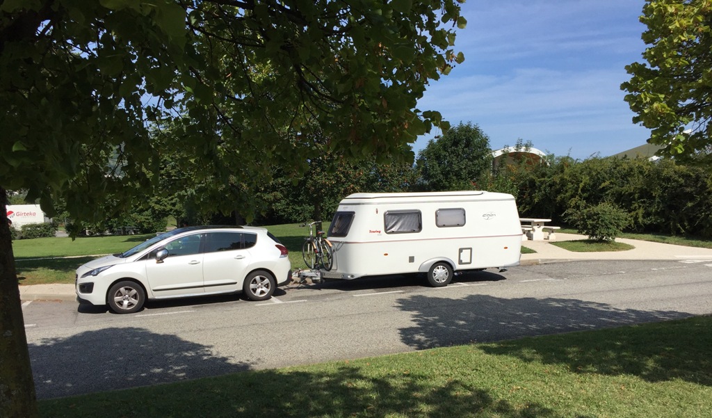

Re: ERIBA TROLL 550 GT Dangereuse
Nous avons presque le même attelage, 3008 moins puissant et 552 au lieu de 550.
Bref, j'ai eu une fois une mise en lacet.
Mon poids en flèche était ridicule, je soulevais la caravane à la main....
depuis je charge toujours l'avant, j'ai même déplacé les movers devant les roues et surtout changé les pneus (bon ils avaient 6 ans).
Je mets 4 crans à l'ALKO, et 3,8 bar dans les Pirelli et surtout, je ne dépasse plus jamais les 115 au compteur ( pour dépasser), la vitesse de croisière
est dorénavant de 105 km/h compteur (soit 100 réel).... bien suffisant..
Pour la pression des pneus, j'ai essayé de 3 à 4,2 bars
Ben à 3 bar les flancs sont bombés et au bout de 2H les pneus sont trop chaud (par rapport à ceux de l'arrière du véhicule)
à 4,2 bar (préco Pirelli), les flancs sont droit, mais la 552 fait raquette sur mauvaise route...... Une raquette de plus d'une tonne ça fait bouger le tracteur...
et enfin à 3,8 bar, plus de soucis.. La bestiole suit gentiment sur toutes routes, même mauvaise..
Mais le poids sur la boule est primordial, sur la 552 la cuisine et les toilette sont devant, avec une 13kg de gaz dans le coffre, je peux partir ou repartir sans les pleins (d'eau), mais avec une bouteille de 5kg, c'est plein d'eau systématique avant le départ.
Mon poids sur la boule.. entre 80 et 85 kg.... tant pis pour les 70 kg préconisé par Peugeot..

Bonjour Hervé.
+1, C'est ce qu'il en ressort de nos expériences, surveiller le poids en flèche, le chargement, et la pression des pneus.
bonne journée, binbin.
Exactement Benjamin, ça résume tout. Et pas plus de 100 chrono. (105 compteur)eribabinbin a écrit :Bonjour Hervé.
