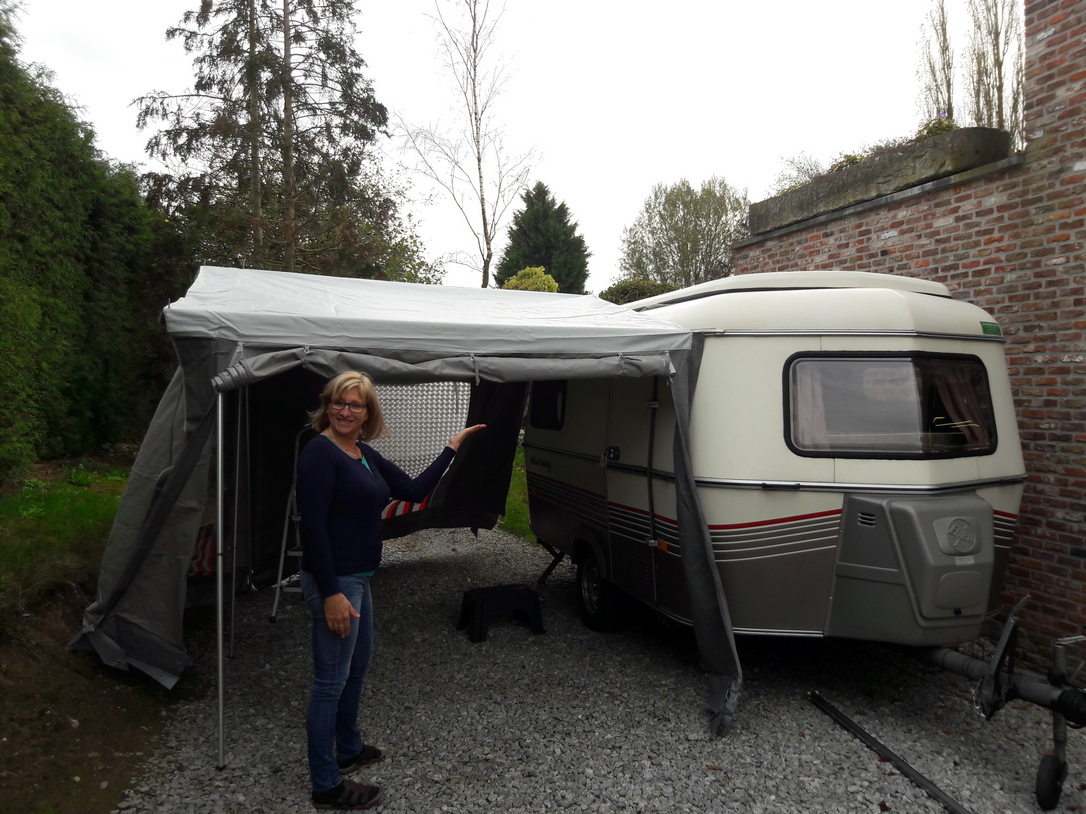

Voici notre auvent livré avec notre caravane, il est presque neuf, les anciens proprios ne l'ont apparemment jamais utilisé.
Nous avons eu un mal de fou pour glisser le jonc (8mm dia) dans le rail, d’ailleurs à ce propos avez-vous un truc pour faciliter le glissement
Marque Columbus, un fameux mikado à construire LOL.

Le plus simple, sous la main et pas cher, du savon !! c'est valable, pour les tiroirs et les vis à bois.

c'est ce que nous avons fait au bout de 10min d'essai, liquide vaisselle dans le rail et sur le jonc.

Aussi, l'avantage du savon ça reste plus longtemps (moins facile à appliquer je te l'accorde), exemple ; tiroirs de meubles, après c'est le truc du menuisierelectronn2002 a écrit :c'est ce que nous avons fait au bout de 10min d'essai, liquide vaisselle dans le rail et sur le jonc.

Marche bien aussi silicone en aérosol ou PTFE (téflon) en aérosol, de temps temps en vente chez l'idole !!!
Se trouve aussi chez les marchands de vélos et G.S.B.

Pareil le PTFE alias graisse sèche c'est magique pour les charnières...ne prend pas la poussière.

La même chose que JP .
Je l'utilise aussi pour les glissières de toit ouvrant de la voiture juste avant l'hiver .

Si je peux me permettre un petit conseil, complète ton installation en achetant (par exemple chez Obelink) une bande plastique spéciale qui se clipse sur la gouttière pour éviter que l'eau venant du toit de la caravane s'écoule entre la façade de la caravane et l'auvent ; c'est un peu cher (une trentaine d'euros de mémoire) et pas facile à poser (ne pas le faire par temps froid car alors le plastique est trop rigide et là aussi il faut lubrifier) mais efficace.

Merci pour le conseil car effectivement par grosses pluies l'eau s'infiltre via le jonc et coule parfois le long de la paroi.
Sur le site d'Obélink je n'ai pas trouvé le modèle, as-tu une référence à proposer ?

Il y a ça aussi Profil a armature métallique spécial 427
Je l'ai acheté en 2019 c'est le top, ne prends pas de place, très souple et facile à poser, à 27 € fdp, au comptoir de la carrosserie à Toulouse.
