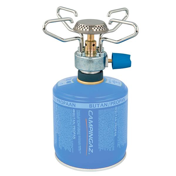

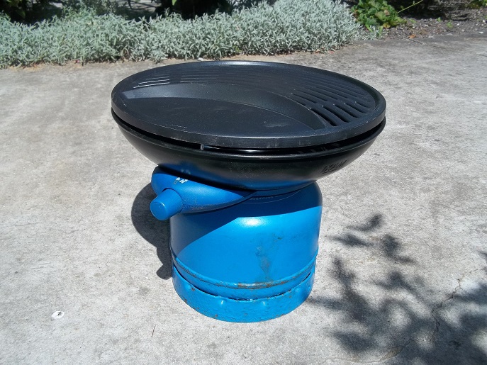

Une twiny dans le coffre à gaz ,une 904 sous le lit , une plaque 220 et même un bleuet dans un coin
.Cdlt
