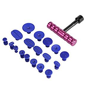

Sans demonter l'interieur on obtient des resultats encourageants
https://www.amazon.fr/Paintless-D%C3%A9 ... ebosselage

[quote="Dams"]Sans demonter l'interieur on obtient des resultats encourageants
:hello: Damien :mdr3: Les résultats encourageants! donnerais-tu dans la politique? :mdr3: En toute amitié...; Des résultats encourageants: Tu ne pouvais pas ne pas penser aussi très certainement et inconsciemment à la limitation à 80km/h! :happy1: Des résultats encourageants :-/ La réponse négative à une offre d'emploi :-/ A l'école, en dictée, au lieu de 30 fautes, tu en a fais 29! :-/ la gaieté du coq sur un tas de fumier qui chante pour s'encourager avec les deux pieds dans la merde. ... :mrgreen:
En résumé comme l'a très bien dit Christophe, L’aluminium écroui ne retrouve jamais sa forme initiale et le résultat peut être pire que le mal...

Sois optimiste Claude je parle en tout etat de cause pour l'avoir essayé sur la Puck :flow:
Je vous ferais des photos avant/apres :D
