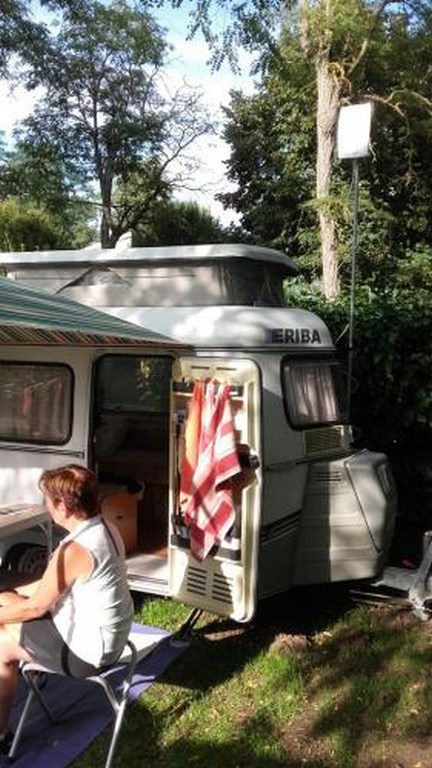

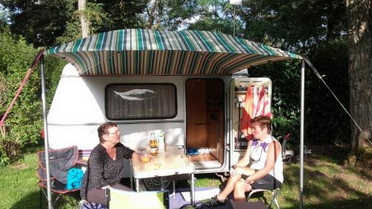

:hello: , regarde celle-ci fabriquée par notre ami Pipat que je salue (ainsi que Martine), assez simple à réaliser deux manches télescopiques (balais) de la toile et du rond inox en 8mm de diamètre, en plus elle est mimi!!
0bbf5d5eb676977d8f4c0bee9d6e3e88 (Copier).jpg (102.07 Kio) Vu 12639 fois
photos pas tops (portable), sorry.

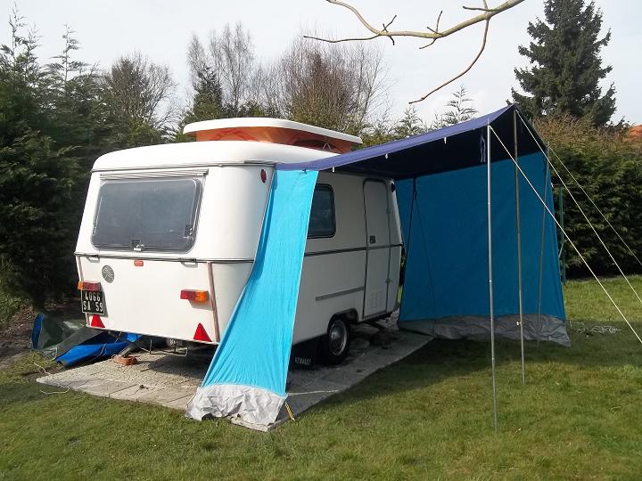

Avec une récupération de tente , j'avais fait çà .Même pas eu besoin de coudre un jonc pour le rail , que de la découpe ! Cdlt

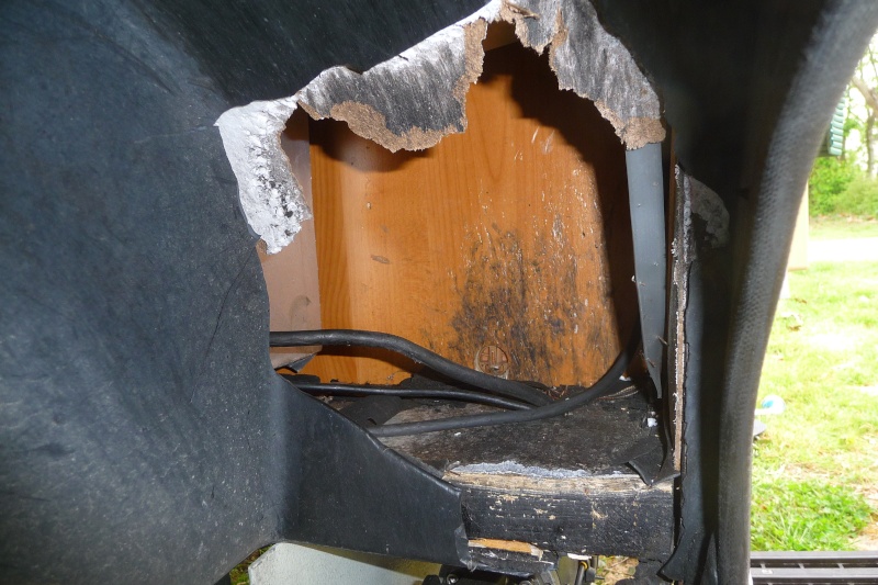

Un pneu qui éclate car trop vieux, même en parfait état visuel, ça donne ça pour le pneu:
Pneu Nictoo2.jpg (227.87 Kio) Vu 12257 fois
Et ça pour la caravane:
Pneu Nictoo3.jpg (156.5 Kio) Vu 12257 fois
En plus tu as de la chance de pouvoir repartir lors que le frein est resté serré tout l'hiver, souvent avec la condensation, les garnitures collent au tambour et c'est galère, on ne peut même pas ôter le tambour !!!
Soit tu surgonfles et laisse les roues au sol, avec une planche ou une feuille de plastique entre le pneu et la terre, soit tu décolles les pneus du sol avec chandelles sous l'essieu.

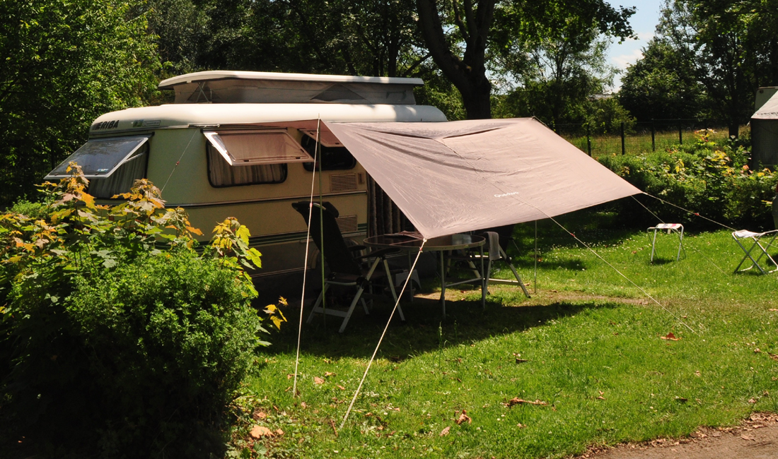

cabouille du 30 a écrit :Je sais que certains ont bidouillé un abri avec un Tarp Décath.
Tout à fait : la preuve en image
Réalisation Atlas83

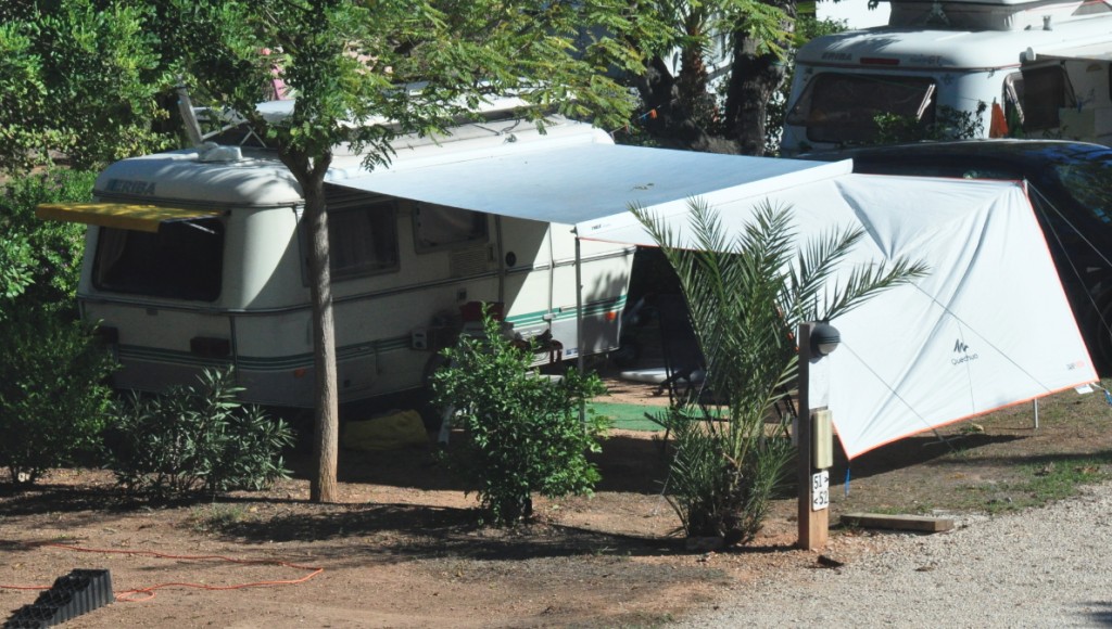

Et voici une autre réalisation avec un tarp en extension d'un Omnistor
