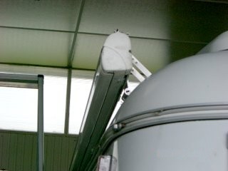

Avec des fixations sur le toit
store gege4.JPG (33.67 Kio) Vu 5252 fois
Il en existe de plusieurs sortes!!! Boulhaya a un profilé collé qui fait la longueur du store.

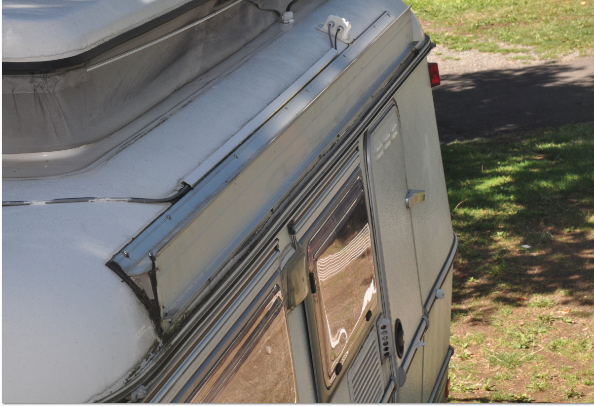

ou sur un rail collé sur la longueur toit comme ceci
Le rail est collé au dessus du rail d'auvent. Ainsi pas de fuites pendant l'utilisation du store sous la pluie et rail d'auvent libre pour montage d'un auvent.
