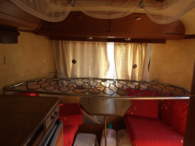

je poursuis ma quête pour adapter un lit supplémentaire sur la dinette avant de ma pan familia de 91 - pour une enfant de 5 ans/ 20 kg / 1m15. J'ai repéré
- un système hamac - apparemment adaptable sur les pan familia? - la couchette supérieure - denrée rare - le lit suspendu de chez hymer - à 399 € rien que ça - en plus, je ne sais pas si c'est adaptable? par rapport au rail table et l'accroche au toit- faut il un renfort? je suis preneur des avis, conseils, notamment de ceux qui ont testé
bonne semaine

Je pense qu'à défaut de trouver un sommier suspendu tu peux le fabriquer toi même, du tube ou cornière, des sangles de tapissier ou autre et roule ma poule.

J'ai une Pan de 86 dans laquelle j'ai transformé la grande dinette en lit fixe... et je couchais jusqu'à présent mon petit-fils dans la petite dinette. Seulement voilà, un second bambin nous est venu et je vise une couchette supplémentaire. J'ai vu plus haut des sangles qui sont suspendues par un crochet au profilé alu qui courre à la jonction de la toile du toit ouvrant...
J'y avais pensé aussi, mais je m'interroge sur la solidité du machin. Je ne sais pas ce qu'il y a sous le profilé et je me demande quel poids on peut y mettre sans risquer de l'abimer ou qu'il lâche. Des idées les amis ???

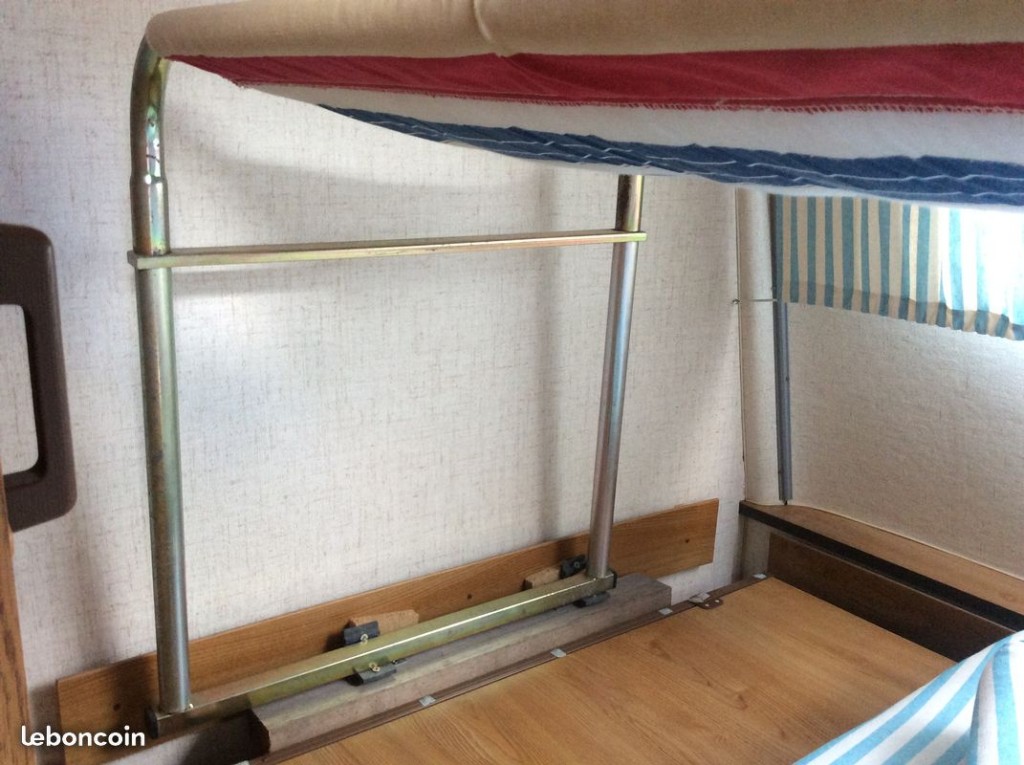

la mienne est toujours disponible elle est stockée et attend ...
http://forumeribatouring.com/viewtopic. ... +couchette
