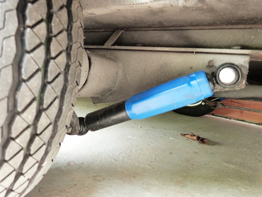

Mine75
Messages : 444
prénom : David
Localisation : Périgueux
Re: Amortisseurs Triton
Message non lu par Mine75 »
guillaume258 a écrit :salut a tous :)
alors MINE75 :hello: tu a mis quoi comme amortisseurs? pour finir?
retour experience?
Salut Guillaume,
Tu peux m'appeler David :mrgreen: !
J'ai fait monter par mon mécano des octogons bleus début mai.
J'ai pu tester sur un week-end, environ 120 kms, notre baba était peu chargée et elle s'est bien mieux comportée qu'avec les pompes à vélo d'origine... ça m'a l'air tout bon

Mine75
Messages : 444
prénom : David
Je dirai qu'elle ne tangue plus, je n'ai pas eu l'impression qu'elle sautillait avant. Maintenant, c'est quand même plus sécurisant, surtout que l'on va dans les Alpes en d'août.
Pour info, je les ai commandés chez un revendeur de remorques près de chez moi. Il a pu les avoir en 24h, j'ai payé un peu plus cher que sur internet, mais c'était rapide et je préfère faire travailler les entreprises locales.
Mon mécano s'est chargé de la pose et en a profité pour régler les freins.

reste cette histoire de longueur de débattement ,j espère pas avoir de mauvaise surprise :-/
Mine75 a écrit :Je dirai qu'elle ne tangue plus, je n'ai pas eu l'impression qu'elle sautillait avant. Maintenant, c'est quand même plus sécurisant, surtout que l'on va dans les Alpes en d'août.
Ca change tout une paire de pneu neuf renforces des amortisseurs et une bonne revision elle repart pour de longues et belles années : eriba : : Cara :
C'est clair :mrgreen: , au sujet des pneus, ils sont neufs mais pas certain qu'ils soient renforcés. Ils ont été changés lorsque je l'ai achetée. C'est quoi qui indique qu'ils le sont ?

guillaume258 a écrit :ah oki :)
oui j ai commander des bleus également sans doute dut a la coupe du monde :hehe:
j ai hésiter longuement avec les verts mais comme beaucoup de monde a mis les bleu j ai fait comme toi ;-) :mdr3:
Si tu regardes bien sur la photo que j'ai posté, on voit bien que les amortos ne sont pas fixés sur le trou d'origine. Mon mécano a dû faire un autre trou un peu décalé.
Message non lu par guillaume258 »
salut,
j avais pas vu , es ce bien nécessaire de repercer??

guillaume258 a écrit :salut,
A priori, pour mon : eriba : , c'était nécessaire. Mais visiblement, ceux qui les ont changés n'en parlaient pas.
Messages : 20725
Normalement un amorto n'est pas prévu pour servir de butée de fin de course, c'est pourquoi il doit être conforme à l'origine et les longueurs mini maxi identiques....
Ceci explique (peut être) le pourquoi du perçage d'un trou plus éloigné.

Oui, je pense que tu as raison Jean-Pierre.
Et puis, je fais confiance à mon mécano, c'est un gars sérieux.

Bonjour, oui je comprends que l amortisseur doit pas servir de buttée, sur le forum j avait pas encore entendu quelqu’un qui avait percer pour mettre les octogon en place?
Après David pour l adaptation ton mécanicien a raison vu les longueurs,
Il y a risque a repercer le châssis ? Tenue de route modifier ou fragilisée celui-ci ??
Messages : 20725
Dans le cas présent ce n'est pas le châssis qui a été repercé, mais la platine de fixation de l'essieu au châssis, le trou se trouve assez éloigné du bout, la résistance ne devrait pas en souffrir.
Mais bizarre quand même, l'amorto noir ouvert/fermé: 386-256, l'octagon bleu 380-250, soit quasi pareil !!
Il serait bon que tu mesures, comme sur la dernière photo, la distance entre le centre des yeux de fixation, sachant que plus la roue monte dans le garde boue plus l'amorto s'allonge...

Oui dès que je les reçois je vais faire comme tu dit les mesurés pour comparer
Merci de ton aide et de tes conseils
Effectivement c est bizarre car bon nombre d : eriba : en sont équipés sans percer ( ou ils le disent pas)

je viens de regarder sous mon : eriba :
en faites il y a déjà 2 trous ( peut être différents montages en fonction des années )
sur la mienne ils sont déjà sur le trou le plus éloigné
Messages : 20725
Effectivement, je viens de passer sous la Familia, les 2 trous sont d'origine
