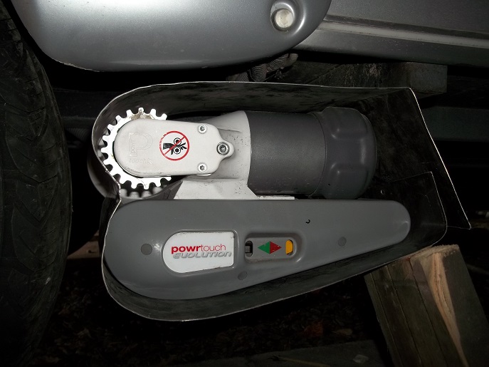

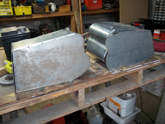

Boite de protection mover
J'avais essayer des bavettes mais , elles n'ont pas tenues . Donc plus rigide cette fois !! En tirant à deux mains , rien ne bouge . Cdlt

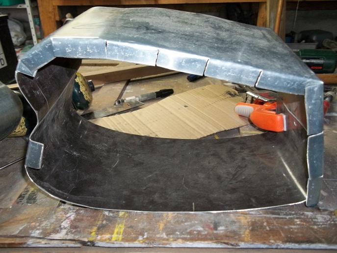

récupération alu
récupération alu

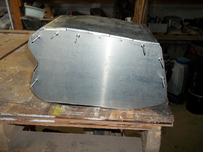

mise en forme
mise en forme
avec les moyens du bord

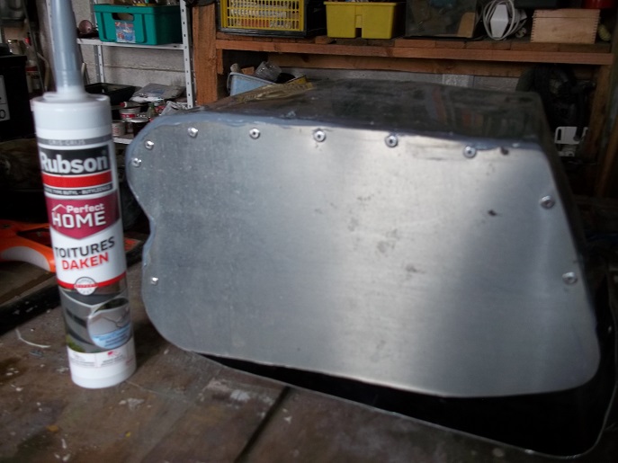

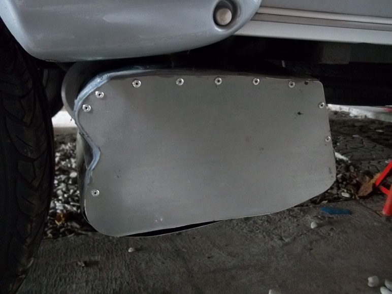

rivets pop
rivets pop
un peu d'étanchéité
un peu d'étanchéité

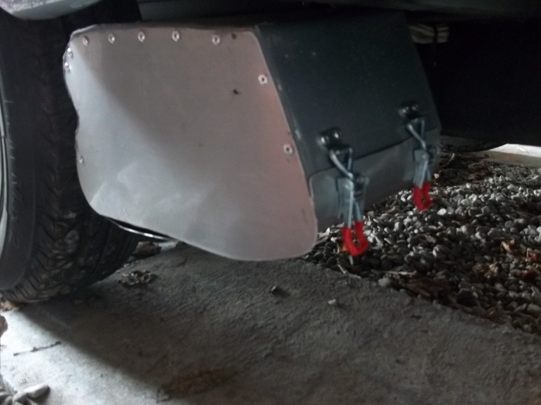

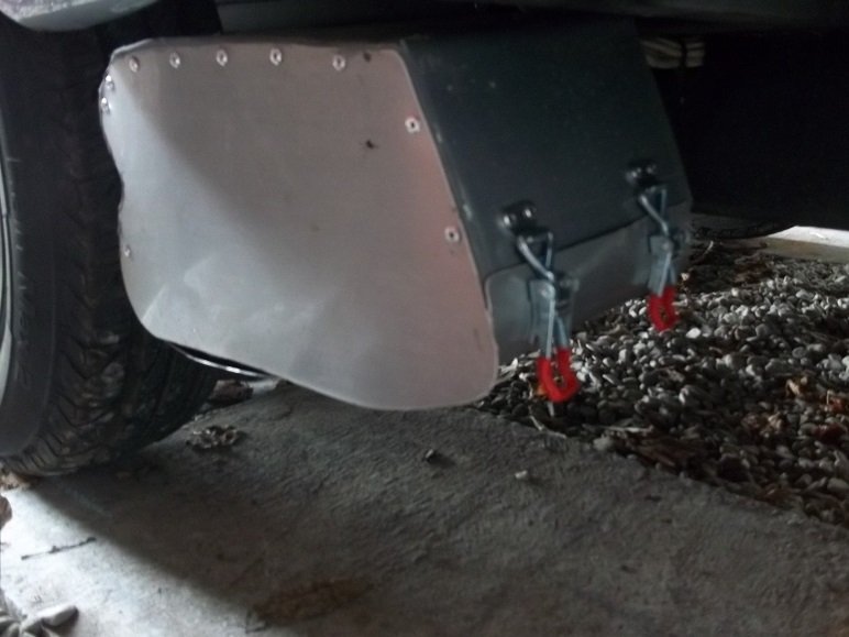

enfin reçu les fermetures (asie). On voit une vis pour empêcher un recul .même si pas vraiment nécessaire

super Bricolage pour une vieux Lion,
Faudra pas oublier de les enlever lorsque tu mettre en branle la machine!!! :(
Ta : eriba : ne cesse de prendre de l'embonpoint....lol :happy1:

Bonjour, ayant acheté récemment une TRITON 410 équipée d'un mover, je me suis aussi posé la question de savoir s'il était judicieux de protéger les movers des projections ( boue surtout) lors des déplacements sur route par mauvais temps. Je pense en effet que ce n'est pas superflu. J'ai donc trouvé une solution très simple : envelopper chaque movers d'un simple sac poubelle. Çà ne coûte rien, c'est vite fait, efficace, et les sacs sont changés s'ils sont sales. Une seule nécessité cependant : il faut que les movers soient situés à l'arrière des roues, de façon à ce que les sacs ne soient pas happés par les roues.
Re: Boite de protection mover
Tes sacs résistent ?? Je peux dire qu'après deux ans mes movers restent nickel ...
