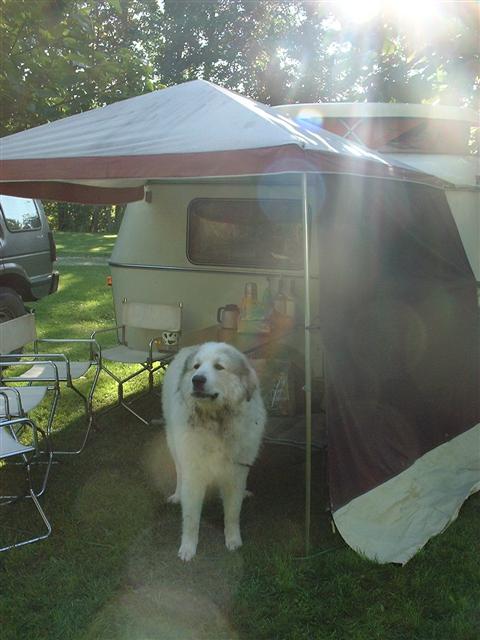

Non non :nonon: ce n'est pas branlant avec un Patou qui monte la garde :minichien6:
Sur les Socaplair, nous avions des cordelettes a fixer sur les pitons d'angles avant et au moyen de sardines, comme sur les : Camp :
