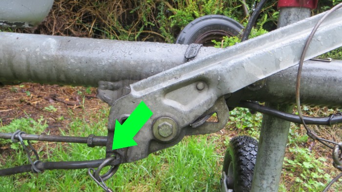

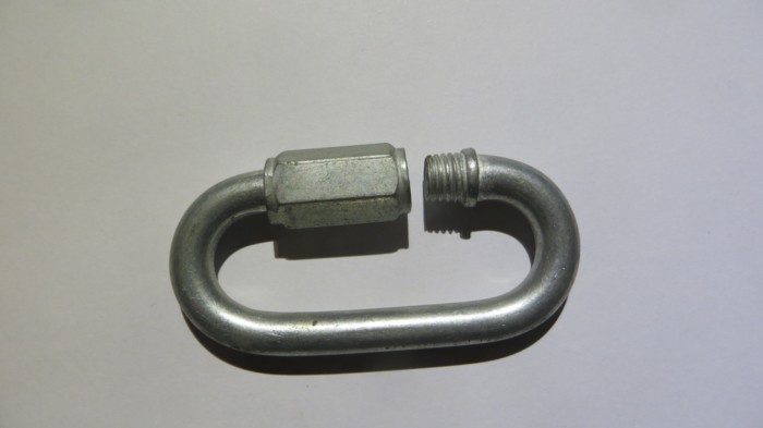

Un anneau brisé tu en as souvent sur les portes-clés, mais ici il est plus maouss costaud
Cable sécurité1.JPG (87.71 Kio) Vu 10519 fois

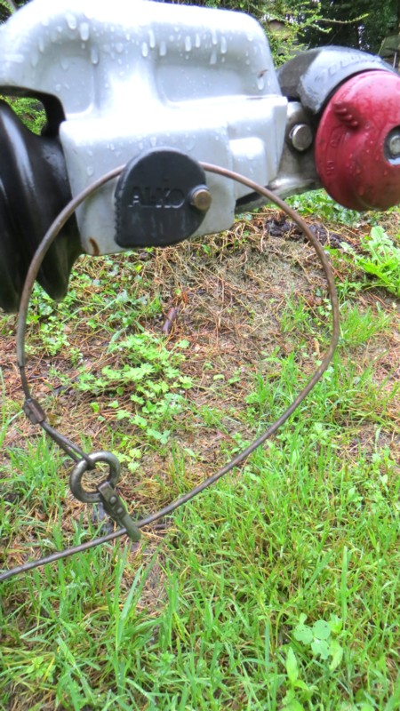

Tu peux aussi utiliser ce genre de fixation si tu n'as plus celle d'origine
Cable sécurité5.JPG (34.48 Kio) Vu 10536 fois

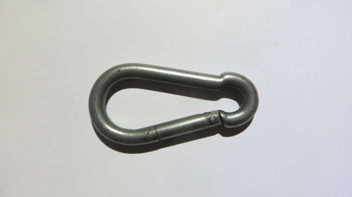

Ou éventuellement ça
Cable sécurité4.JPG (31.08 Kio) Vu 10536 fois
Cette fixation est à installer avec le câble dans le trou en bas du levier de frein à main
Cable sécurité6.JPG (105.21 Kio) Vu 10536 fois

Attention le but de l'anneau brisé et de casser après que le câble ait actionné le frein de la : eriba :
Donc pas trop costaud l'attache :(

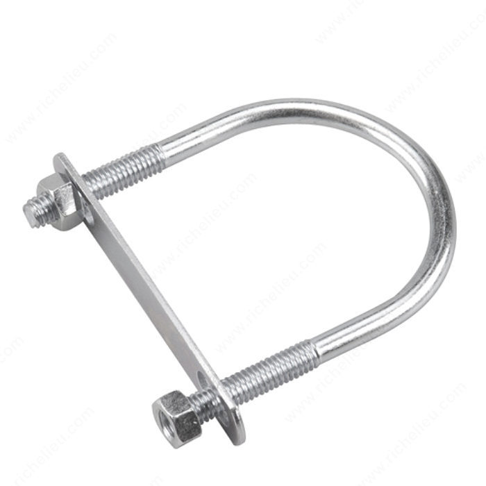

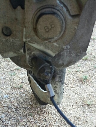

Photo de la fixation du câble au frein
Écrou en U placé par le garage, le mec à mis le câble comme il a pu

C'est un truc en U fermé par deux écrous.
Un peu comme celui de la photo mais en plus court et plus trappu
Messages : 20722
Re: Vérification de l'attelage avant départ
:hehe: :mdr3: :mdr1:
Travail digne d'un pro !!!! :rougefaché: :diable:
Vire ça et achète un maillon rapide en diamètre de fil 5 résistance à la rupture 1.400 tonne.
En Diamètre 6 mm, résistance rupture 2 tonnes.
Cable sécurité5.JPG (34.48 Kio) Vu 10437 fois
