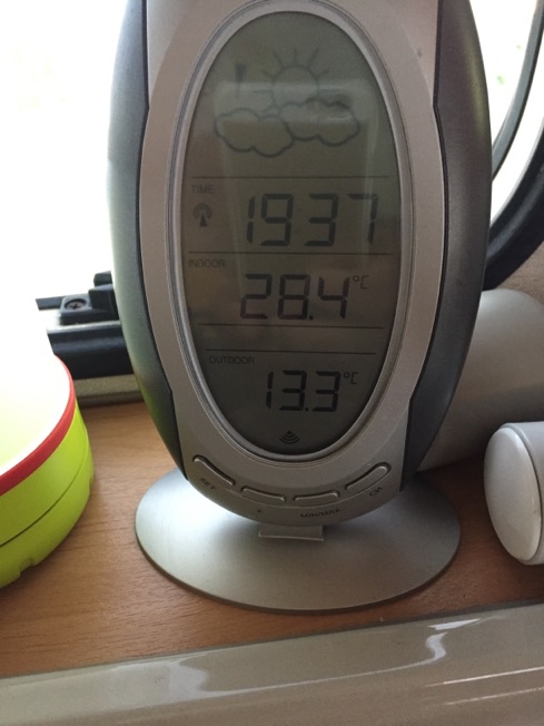

Salut à tous, j’aimerai savoir si certains connaissent la température de leur frigo ?
Le mien va bien entre 6 et presque 14 degré :-( (sonde dans le frigo)

Je suis sur le 220, et j’ai des glaçons !

La sonde est dans le frigo sur une étagère, avec le frigo plein!

:hello: y fait combien dehors???? Et as-tu une ventilation pour évacuer l'air chaud derrière le frigo??

Je n’ai pas la température extérieure, juste celle à l’intérieur, pas eu le temps de poser mes ventilos avant de partir..

Me souviens pas le type de Triton que tu as (complète ton profil), mais tes T° me semblent dans les clous avec les T° diurnes actuelles, un conseil mets la cloison avec les grilles à l'ombre, perso sur ma : eriba : 310 je me débrouille pour que la cloison avec les grilles soit au nord, et ne voit pas le soleil....
Les ventilos te feront gagner 2 à 3°, et tu peux aussi laisser la porte du freezer ouvert pour gagner quelques °.
