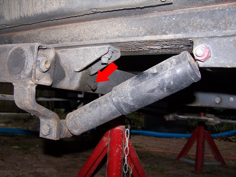

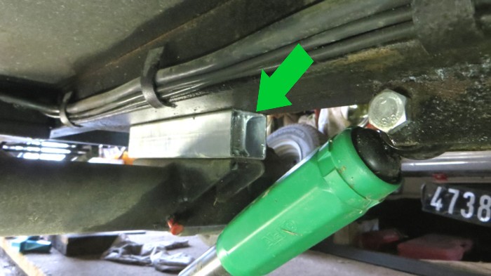

Re: Hâte de trouver une Eriba Puck
Posté : mar. 21 août 2018 21:16
Becovent a écrit :Là sur le coup les ennuis commencent.... je vois pas comment régler en hauteur l'attelage "bec de cygne" sur la voiture.
Si la suspension est affaissée, ce que je crois, courant sur les essieux à lames*, le bras oscillant ne doit pas dépasser l'horizontale au repos, à vérifier, il te reste la solution, voir le post du "chef" du 21.08 à 9h53 et mettre une entretoise entre le châssis et l'essieu, entre 40 et 60 mm.
Super Puck de Jean Paul le francomtois avec 40 mm d'entretoise
* un essieu à lames a des graisseurs sur le corps de l'essieu, chose que n'ont les essieux avec blocs de caoutchouc.
Flèche rouge graisseur, flèche verte entretoise de 40 mm
