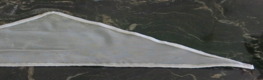

Pour l'info de quelq'un/une qui arrivera ici avec la même question: ici une photo d'un triangle original. Il n'etait pas fixé à part de velcro. Maintenant je peux construire un autre.
Original Triangle
Original Triangle

Parfait, tu as de la chance les nôtres étaient cousues à chaque bout en bas du triangle, Iam very happy for you :happy1:
benjamin.
