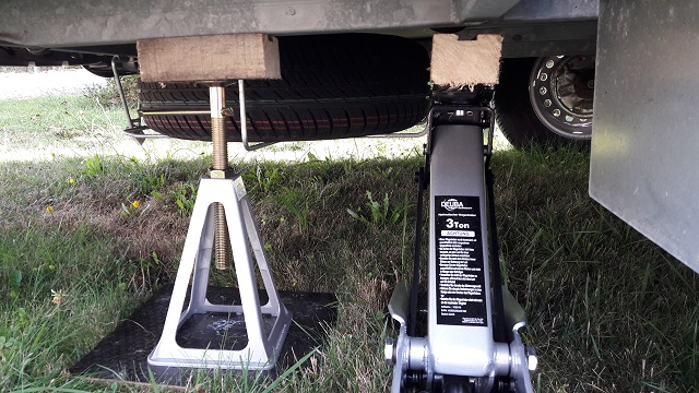

Je m'exerce à placer les chandelles au vue de mon prochain hivernage .
J'ai commencé par un côté , pour l'arrière je pense que c'est bon, vous allez me le dire par contre je ne sais pas ou positionner mes chandelles à l'avant.
Sous la flèche ?
J'attends vos commentaires et vos critiques
Dominique
Sous la flèche ?
Dominique

Re: Mise en place des chandelle sur Eriba familia 310 2017
Bien évidement , une fois enlevé le cric la roue n'était plus en contact du sol

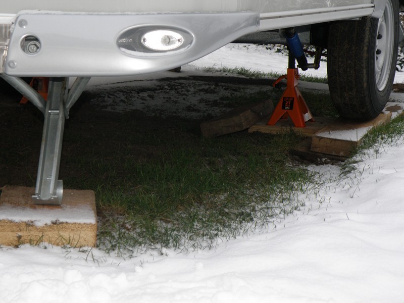

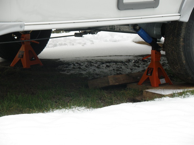

Personnellement, pour l'hivernage et même en ce moment, la Carabane est posée sur chandelles en dessous de l'essieu.
Pas de déformation du châssis, pas de plat sur les pneus, les boudins en caoutchouc de la suspension sont complètement détendus puisque les pneus ne touchent pas terre.
- P1190342 (Copier).JPG (110.75 Kio) Vu 13565 fois
- Photos prise en hivers !
- P1190343 (Copier).JPG (89.86 Kio) Vu 13565 fois
- Messages : 20714
Sous l'essieu, au plus près du bras oscillant, 2 chandelles suffisent, les vérins feront la stabilité..et tu es sûr de ne pas déformer la structure en tubes.
Merci pour vos réponses .
Je vais opter pour deux chandelles sous l'essieu et les stabilisateurs baissés
Bon week-end
Un temps à repartir en vacances !!!!
Bon week-end

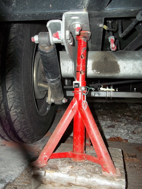

J'ai lu sur la revue camping loisirs qu'il ne fallait pas mettre sous l'essieu donc je mets maintenant au plus près de l'essieu sous le chassis . Puis verins de la caravane juste pour stabiliser . Cdlt
- chandelles&.jpg (236.84 Kio) Vu 13354 fois
- Messages : 20714
Re: Mise en place des chandelles sur Familia 310 2017
Sûr que le parapluie est ouvert en grand, c'est surement pour éviter qu'un "malin" mette le cric en plein milieu, même si pour cintrer un tube d'une telle section il faille certainement plus de 20 tonnes de poussée (JP ancien des cintreuses Mingori)
Donc rien à craindre au ras du support ou comme sur la photo du Vieux lion !!!!!
