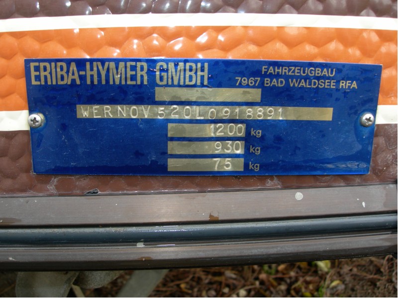

J'ai fais la demande des plans électriques de ta caravane à HYMER en Allemagne.
Voici leur réponse :
Hallo ,
ich brauche die Seriennummer des Fahrzeugs und bestenfalls ein Bild des Teils!
Vielen Dank
Bonjour ,
j'ai besoin du numéro de série du véhicule et le meilleur des cas, une image de la partie!
Merci beaucoup
Dans l'attente de ta réponse ;-)

je vous remercie pour votre démarche :super: ,et vous joins les éléments nécessaires à la recherche
DSCN1554 [800x600].JPG (126.93 Kio) Vu 4392 fois

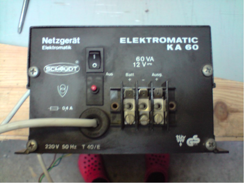

. J'ai fait tester mon transfo et celui ci marche bien
P171208_10.57 [800x600].JPG (91.08 Kio) Vu 4394 fois
sauf que: le fil blanc correspond à l'alimentation en 220 volts, les fiches - et +ausg correspondent aux sorties 12 volts redressé, la fiche + batt et - correspondent au 12 volts du tracteur.
Mon problème est le suivant, la fiche - est commune au 12 volts tracteur et redressé, la fiche + ausg alimente la caravane en 12 volts redressé et quand on ouvre le transfo on s'aperçoit que le + 12 volts batt n'est relié à rien.
Peut on faire un pontage entre le + batt et le + ausg afin d'alimenter la caravane en 12 avec le tracteur quand elle n'est pas reliée au 220 volts.
Petit à petit, j'arrive en démontant à droite et à gauche les différents éléments à retrouver les faisceaux, mais dés que le beau temps sera revenu je vais modifier les équipements électriques pour rajouter une sécurité 16 A 30 mA alimentant un différentiel 16 A pour les prises et 10 A pour les éclairages, des fusibles 12volts et des éclairages supplémentaires en 12 volts (pour les pauses autoroute avec les enfants).
