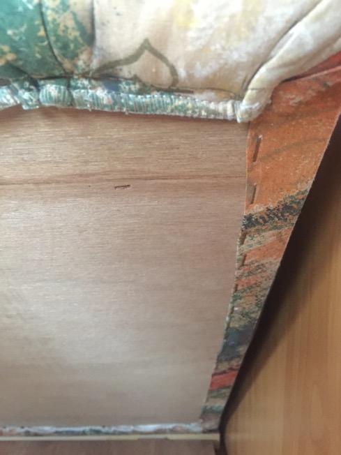

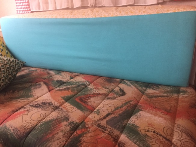

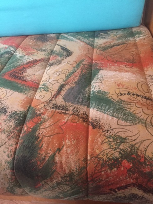

- grego77
- Messages : 596
- Enregistré le : mer. 18 mai 2016 15:33
- Modèle de caravane : Triton 96
- prénom : Gregory
- Localisation : Seine et marne
Re: Réfection coussins
reponse en image:
- Dessus assise
- IMG_9140.JPG (115.18 Kio) Vu 26119 fois
- Assise
- IMG_9139.JPG (90.11 Kio) Vu 26119 fois
- Le dessous
- IMG_9141.JPG (73.55 Kio) Vu 26119 fois
- grego77
- Messages : 596
- prénom : Gregory
Avez vous une idée de tarif, et une reference pour mes recherches? D'avance merci à tousDams a écrit :Sur notre puck on a fait faire des mousses en bultex (en ressort d'origine )desormais le confort est vraiment parfait !
- Mine75
- Messages : 444
- Enregistré le : sam. 3 mars 2018 18:55
- Modèle de caravane : triton O de 1985
- prénom : David
- Localisation : Périgueux
A priori, la couture est uniquement sur la housse pour la déco et ne prends pas la mousse.
Essai d'enlever les agrafes, tu verras bien

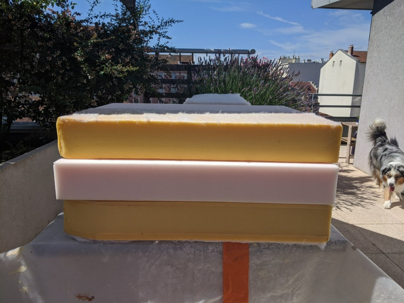

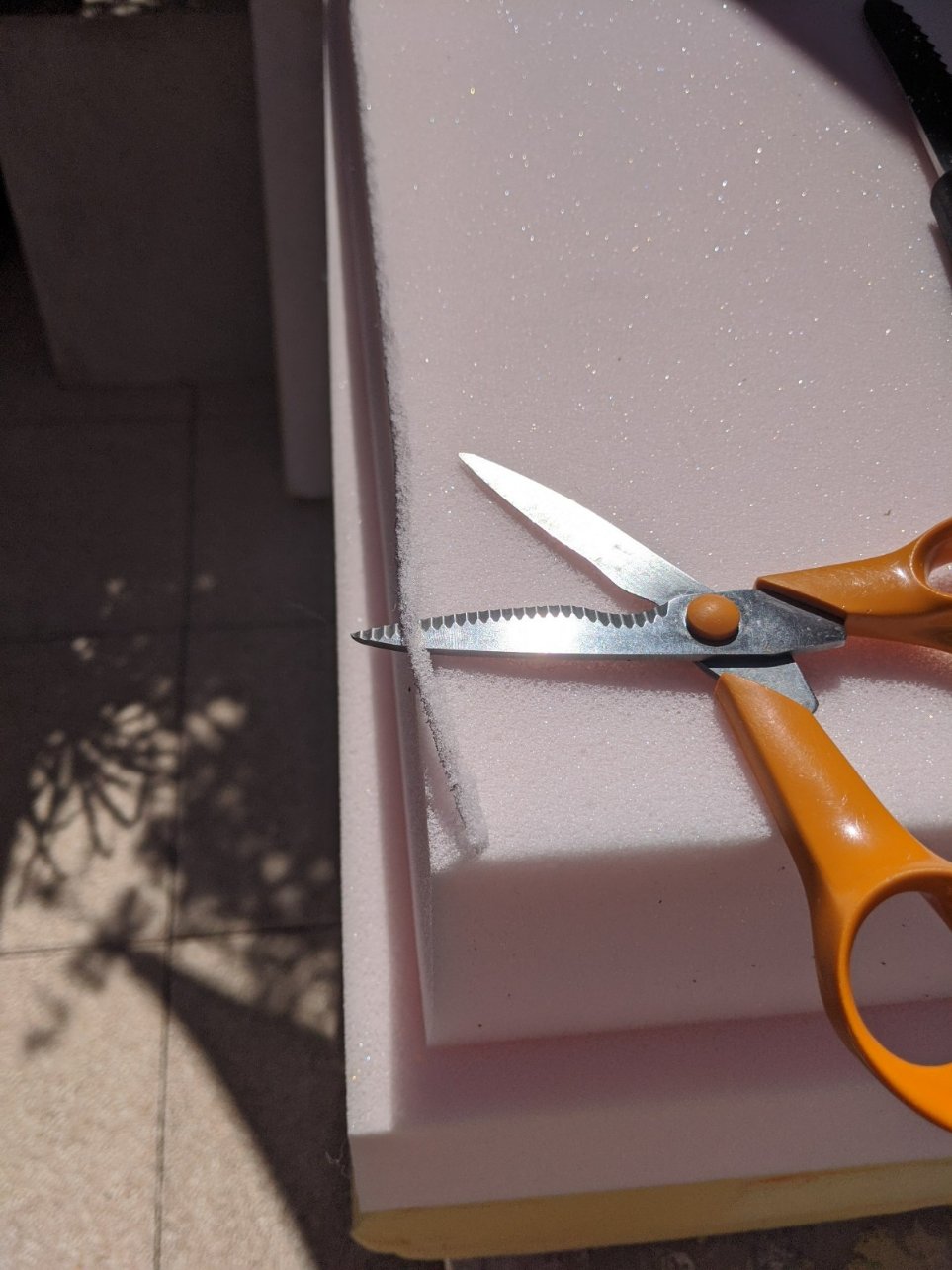

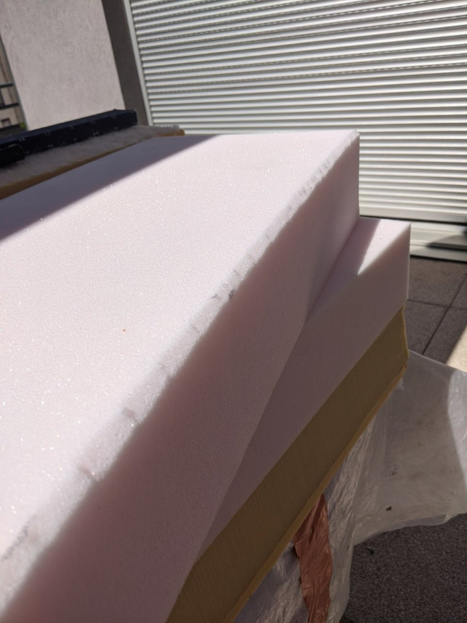

fred72
- Messages : 580
- Enregistré le : mar. 3 nov. 2015 10:58
- Modèle de caravane : un guilux troll de grande taille.
- prénom : fred
- Localisation : 72
hello
la HR35 est très bien, il semble que la bultex 35 soit plus fermé et donc plus résistante.
pour améliorer le confort ferme parfait en assise l'ajout de mousse à mémoire de forme de 2-4cm est extra pour le couchage .
le post est dessous,

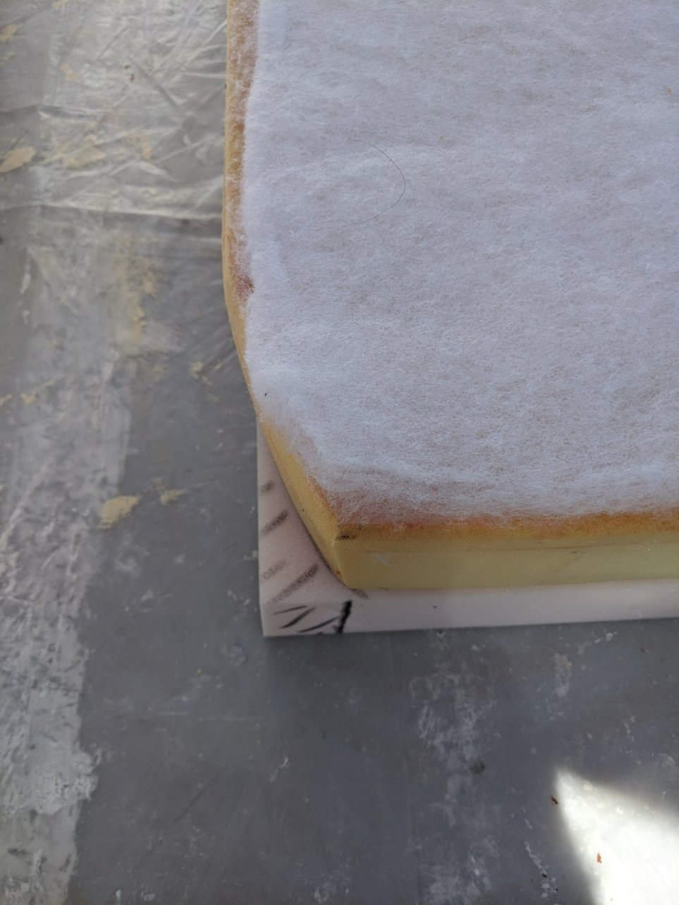

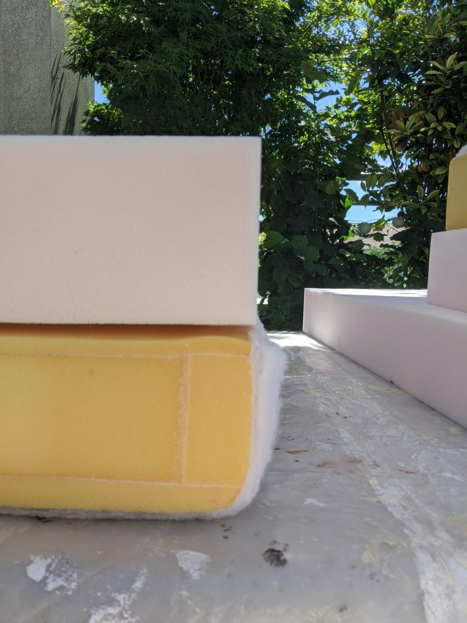

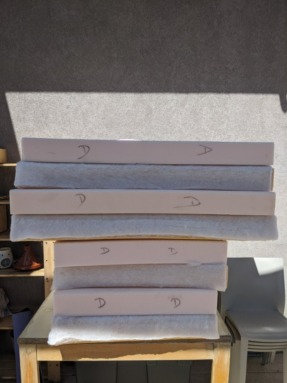

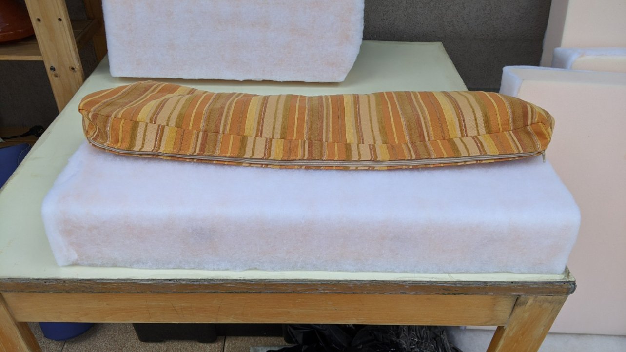

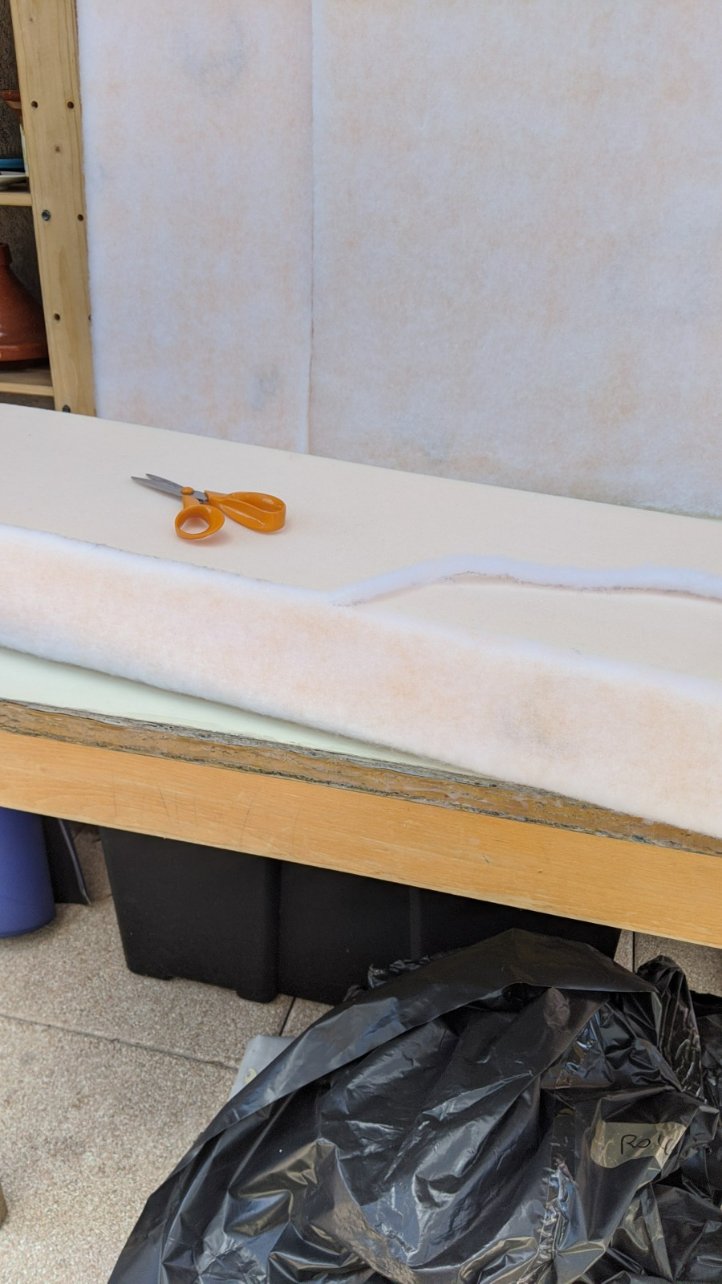

Pour ceux qui souhaitent refaire leurs coussins, voici ce que j'ai testé et réalisé avec ma femme.
Le mieux est d'assembler de la mousse bultex ou haute résilience (HR) avec de la mousse à mémoire de forme. La mousse bultex seule étant trop inconfortable au niveau coucher.
Dans les coussins de ma troll on passe 12cm maximum en épaisseur
Le passage de la plaque de mousse brute souvent en dimension 160x200 ou 180x200 en bloc unitaire représente un travail certain mais permet une livraison rapide et également une adaptation à vos besoins. le budget est également contenu.
Les fournisseurs testés : topmousse et morel mousse. Plus de choix chez morel (http://www.morel-mousse.fr/mousse/plaqu ... er-79.html)
Livraison rapide environ une semaine.
Approvisionnement et budget
quatre plaques et de la colle :
deux de bultex 160x200 en 100mm (126 euros x 2)
deux de mousse à mémoire de forme en 20mm (46 euros x 2)
3 colle 3m 74 (22 euros x3)
lame bosch (T1013 AWP longue et t313) sur 30 euros amazon
un feutre pour marquer, une grande règle, deux supports (grande planches) permettant de poser la mousse et de couper entre.
Soit 500 euros. On peut mettre de la Haute Résilience en 35 et réduire un peu le budget.
Sur ma troll j'ai ces dimensions ( deux banquettes en 156 et 163 x 60, quatre boudins en 156x2 163x2 en 16cm, deux quarts en 32x60, une banquette avant en 180x80)
J'ai donc du rab.
La colle est orange et se manipule bien je vous conseille de travailler au chaud et de faire un double encollage.
Il faut aussi être deux car la mousse à mémoire de forme (mmf) n'a pas de dimensions et se déforme beaucoup.
Donc les bombes chaudes et bien agitées: encollage des deux plaques bultex dessous mmf dessus, mise en place de la mousse à mmf en essayant de garder un angle propre et séchage quelques heures. ça pue on sort de la pièce...

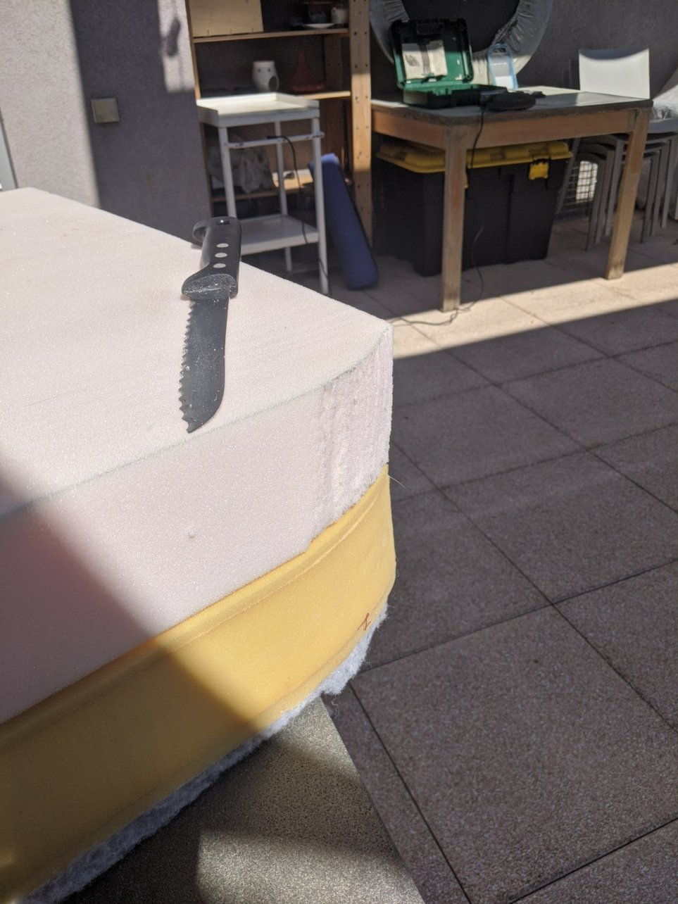

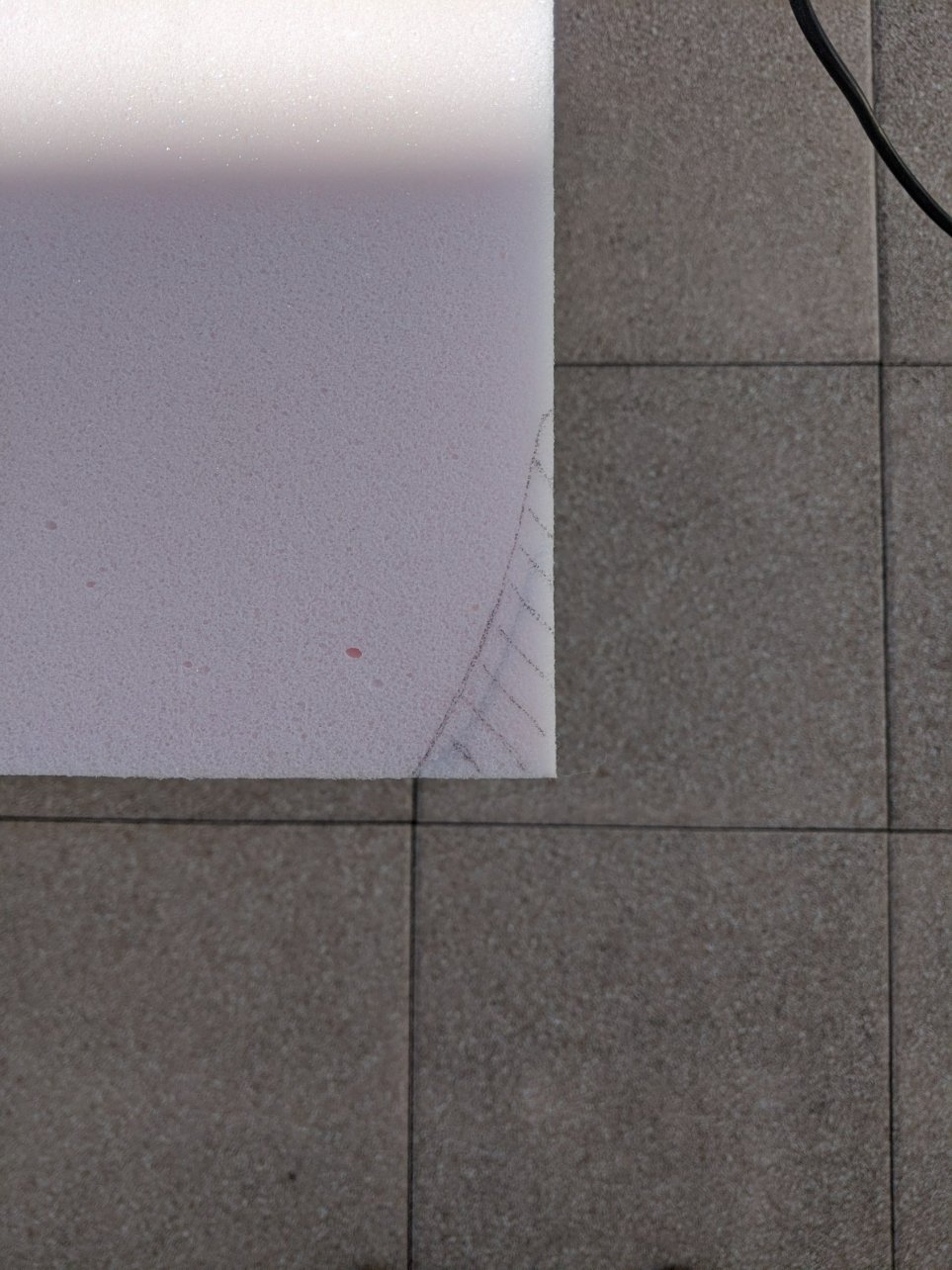

On trace sur la mousse à mémoire de forme le patron avec un feutre
On s'organise pour que la lame puisse passer entre les deux supports. la plaque ne doit pas vibrer. la scie est en vitesse 2-3.
Parfois ça bloque au niveau de la mmf en inclinant la scie à 45° ou en la relevant un peu on arrive à passer sans forcer. Les coupes sont assez propres mais pas parfaites. L'enveloppe masquera ces petits défauts.
Les coupes les plus difficiles sont les petits boudins et enfin les coussins arrondis du fonds.
j'ai testé la découpe à chaud ( catastrophique sur le bultex qui collait), le ciseau électrique à viande ( ok pour une ou deux coupes mais la scie permet une coupe propre), le couteau à pain et à viande impossible de couper la mmf....

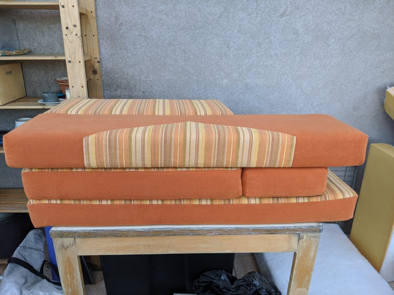

Compter deux weekend à deux le temps de déposer les mousses des housses, laver les housses, faire les découpes et renfiler les mousses ce qui est aussi sportif pour les deux grandes banquettes en 160x60.
Le résultat est extra. le sur mesure coutait le double chez dormezbien pour avoir un assemblage sympa en HR et mmf mais pas en bultex. Ma découpe pour la couchette avant était tordue...
Pour ceux qui sont en lit fixe : je conseille de mettre 10cm de bultex et 4cm de mmf. Là c'est le luxe au niveau confort.
Fred (apprenti tapissier)

Finalement, j’avais de côté une assise, j’ai retiré les agrafes sur un côté. J’ai donc une planche, l’assise est composéee D’un fond de mousse, puis de ressorts pris dans un pain de mousse... je vais donc remplacer l’assise actuelle par un morceau de mousse sur mesure. Je regarderais sur le forum ce qui est le mieux pour le couchage.

Petit partage d'expérience. J'ai changé les mousses des dinettes (Eriba 418 GT) avant (en fait des ressorts) et arrière (mousse) par de la mousse polyuréthane haute densité Bultex (densité 40 et 41 kg) avec couche d'accueil (1 à 2 cm).
Résultat le confort est (très) ferme mais pour les assise c'est très bien. En revanche c'est (trop) ferme pour les dossiers. Mais comme les dinettes sont transformables en couchages j'ai gardé la même densité.
En revanche j'ajoute un surmatelas à mousse mémoire de forme de 5-7 cm pour le couchage principal (dinette arrière); j'ai également perforé la plaque en bois des assises arrières. J'ajoute que pour du couchage seul 40 kg c'est (trop) dur.
Les mousses ont été découpées au couteau à pain (gros crans), couteau japonais (lame lisse qui coupe extrêmement bien) et des ciseaux pour les arrondis.
Les cotes sont les suivantes:
Dinette droite (moyenne)
11x29x120 (dossier grand côté)
11x63x120 (assise grand côté)
11x29x75 (dossier petit côté)
11x63x75 (assise petit côté)
11x35x80 (complément)
Budget (en 2020) 238€ en Bultex 40 Kg
Dinette gauche (grande)
Assise droite: 115x59x11
Dossier droite: 115x33x11
Assise gauche: 107x59x11
Dossier gauche: 107x33x11
Budget (en 2020) 226€ en Bultex 41Kg.
Ajouter le budget pour la couche d'accueil + colle (3M Colle aérosol 74 spécial mousses souples, Orange Clair, 500 mL env 33€ X 2).
Lavage housse à 30 degrés avec lessive liquide programme délicat. Elles n'ont pas rétrécies.
Tout ça se fait bien, en prenant son temps.
