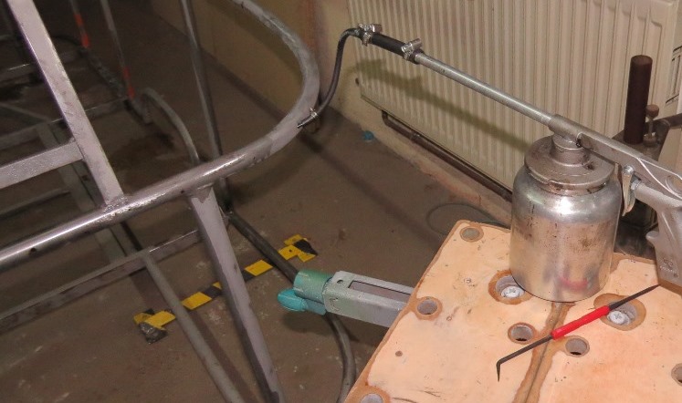

Tu veux essayer le mien Vieux-Lion ? J'avais réussi à injecter du Rustol dans les tubes de l'ossature...

par trollmanndu59
Non non...Rustol pas dilué !
Passer par le trou d'une vis 8| effectivement...le tuyau aura un petit diamètre !
Pour rappel, voici le montage que j'avais réalisé pour l'ossature de la Puck
Mais c'est plus gros que le diamètre d'une vis !
Je ne sais pas si les bombes de Rustol sont vendues avec une "paille" mais, comme le dit Joris, se serait peut-être LA solution ?
Je partage également son avis concernant le danger de "souiller" les revêtements intérieur par la migration du produit au travers les vis de fixation intérieur !!
Tiens moi au jus Vieux-Lion...je dois encore avoir ce fin tuyau !
SLTS

Il est impec ton tuyau lolo ! Pour le bas de caisse. A vue de nez je dirais 4 mm . Les tuyaux vendus avec les bombes sont cependant plus fins ( pour les trous de vis ) La dernière bombe de rustol que j'avais acheté , il n'y avait pas ce tube ,n'y sa fixation !!! voir les nouvelles ou autres marques .
