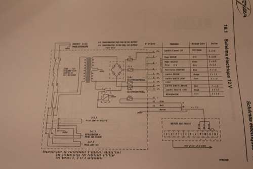

- Messages : 11961
Re: 12 v DC ou AC ?
Bonsoir Bruno
Schéma du tableau de la 530 Fey et autres, page 165.
Plot N°1, lumière d'auvent 12 v AC après transfo (branchement en amont sur le 220V
Après le transfo tu as un pont d'iode qui te donne ;
Plot N°2 ,N°3, N°4 du 12v DC, pompe toilette, cuisine, ventilation chauffage, prise 12 v ( à mon avis option j'en ai pas!!)
Plot N°5, N°6, N°7 DU 12v DC (alimentation caravane) ou grâce au relais 12 AC (alimentation après transfo) donc non redressé , cela concerne, lumière de cuisine, lumière dînette avant (N° 7 libre)
En plot N°8 Et N°9 12V AC alimenté par le transfo avant le pont d'iode, lumière dînette arrière et lumière toilette.
A savoir, les ampoules leds vont marcher sur le 12 AC, les rubans leds
, c'est pourquoi en me repiquant sur la ligne lumière cusine (12v AC) j'ai dû mette un pont d'iode.
Voilà pour le plus simple;
Le petit menuisier de service, Benjamin.

Bonsoir Benjamin,
Merci beaucoup pour ce schéma.
J'ai testé tout a l'heure des ampoule LED que j'avais a la maison et qui sont AC/DC et ca semble bien marcher .Pas de scintillement . Je pense que je vais rester sur ce système .
Mais merci pour le schéma je vais l'imprimer et le garder précieusement.
