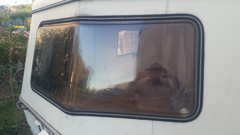

Re: Joint Avant Eriba pan 1984
Joint posé.
On en a bavé quand même.

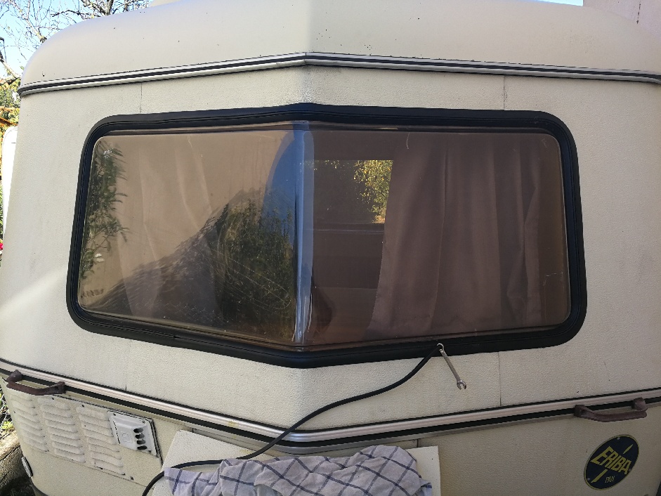

Bon.
C pas propre encore.
La clé n est pas posée

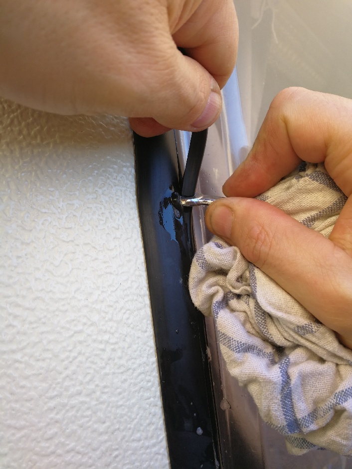

Pose de la clé du joint avec une clé 8 plate côté oeillet

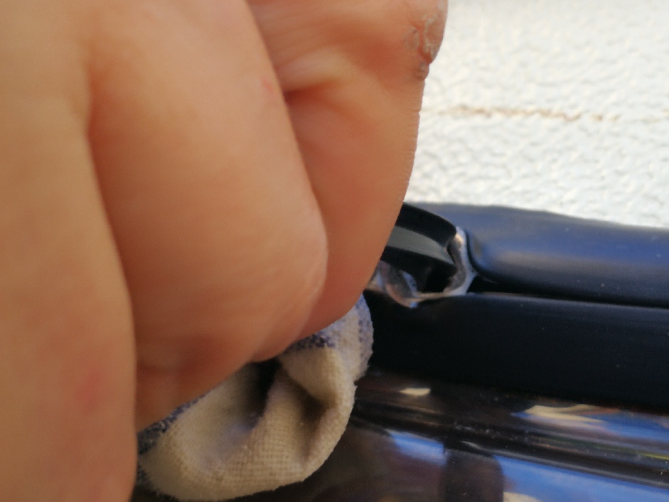

Je ai fait une bêtise.
La coupe du joint a été mal coupé.
Je vais mettre du 710 ou du dekaseal.

- Messages : 20725
Et ne coupe pas le bout qui reste de la clé, laisse dépasser 2 cm que tu recouperas dans quelques mois, le temps qu'elle prenne sa place, c'est ce qu'avait fait la Rochelle Caravane.
