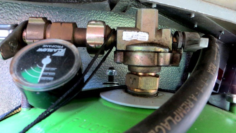

Effectivement, ça passe limite :
DSC01829 (Medium).JPG (72.24 Kio) Vu 13224 fois
Il existe différents modèle de l'adaptateur 511, notamment ce modèle qui semble plus fin que d'autres :
Peut-être que la seconde Twiny s'insère plus facilement avec un tel modèle ?

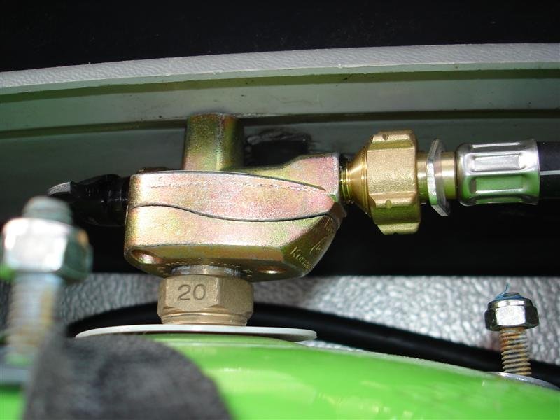

Quand tu achèteras tes Twiny, prend le robinet d'arrêt et non le détendeur, la caravane possède déjà un détendeur d'origine.
Ça ressemble à ça, à droite du mano :
Boueille gaz robinet.jpg (83.79 Kio) Vu 9708 fois
De plus la lyre flexible qui va du robinet au détendeur doit être un flexible haute pression, car la pression du gaz est variable entre 7 et 12 bar, voir +, en amont du détendeur, selon température extérieure.
