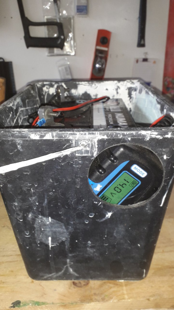

Bonjour les z'amis éribistes déconfinés,
et hop départ pour camping sauvage en Ariège,
et hop création « sur le pouce » d'un pack autonomie électricité ! ( pour 4 LED de 5W et la pompe de l'évier, pas de télé, pas d'ordi!)
Toujours aussi feignant coté bricolage et en tenant compte que la vie d'une caravane et aussi de sa tractrice peut croiser un conducteur inattentif ou que je sois ce conducteur inattentif, le cahier des charges comprenait les items « pas cher », « facile » « rapide » « pas de trou dans dans la caravane »et « polyvalent »
Voici la photo de horrible résultat !
Que c'est horrible!!!!

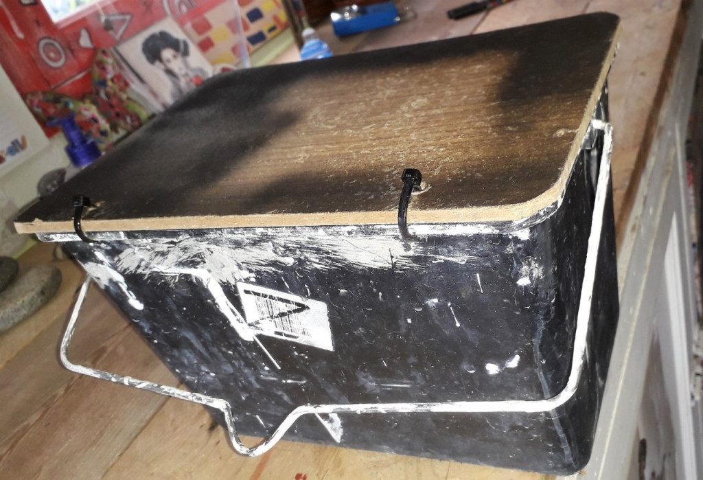

Vraiment horrible, mais c'est à dessin pour éviter la tentation, car ce pack pourra aussi être rechargé sur les prises des blocs sanitaires et sera raccordé à l'extérieur de : eriba :. Avouez que cela ne vous tente pas de repartir avec !
Détail technique Batterie 32Ah, chargeur NUMAX, bac à peinture usagé, reste de bois des travaux sur l'ériba. Prise 13 broches, Total 94€ 8 kgr
accès visuel au tableau de commandes!!!!
visuel de la batterie
la prise 13 broches qui fait TOUT!!!
C'est simple je débranche : eriba : de la tractrice et rebranche : eriba : sur le pack que je glisse sous la cagouille !
Et voilà c'est déjà fini !!!!!
Possibilité par la suite de recharge par un panneau solaire moyennant de jouer du fer à souder dans les entrailles du chargeur régulateur,
J'expérimente sur 4 jours ! Bonnes sorties à vous et à bientôt de vous croiser au soleil, sous la pluie ou à minuit !

luckyck a écrit : sam. 23 mai 2020 21:17 Je serais volontiers preneur de tes conclusions à ton retour de week-end.
Bonjour, la petite escape de 4 jours c'est bien passé, que du bonheur de retrouver la montagne.
J'ai joué le jeu, je n'ai utilisé que ma source auxiliaire. le soir il y avait une ou deux appliques allumées avec des ampoules LED 5w 12v + le fonctionnement de la pompe de l'évier dans la journée.
Au retour du séjour la batterie était encore à 13.v et déchargée d'un tiers.
Voici voila les nouvelles Cordialement Alain

Bonjour à vous !
Je me permets de relancer le sujet.
Je vais me lancer dans un installation avec batterie pour ma ERIBA de 1981 : eriba : .
Je vais faire une installation simple et j'aurais aimé avoir vos conseils et m'assurer que je ne fais pas n'importe quoi ;-)
Voici un petit schéma (pas conventionnelle du tout, j'ai fais ça pour m'y retrouver)
Actuellement j'ai un double circuit lumière 12v / 220v.
L'idée c'est de n'avoir qu'un circuit 12v avec les lumières, 2 usb pour la recharge téléphone et la pompe du réservoir d'eau (On ne passera jamais plus de 2 nuits hors d'un camping je pense). Ce circuit 12V sera alimenté par une batterie interne à la caravane qui se chargera automatiquement dès que l'on se branche au camping ou à la maison.
Auriez-vous des chargeur / mainteneur de charge à me conseiller ?
Y'a t'il des choses auxquelles je n'ai pas pensé pour le circuit (d'après les infos que je viens de vous fournir) ?
Merci d'avance et bonne journée,
Fabrice

Tu as oublié la pompe à eau dans le schéma de ton circuit (2 à 4 amp) !!!
Prévois de préférence une batterie AGM sans liquide, cela t'évitera d'installer un bac de rétention sous ta batterie. Un chargeur de chez L"idole" ou "Ah, le dit" fera l'affaire, mais sera à paramétrer à chaque connexion réseau...
Voir aussi comment ton circuit est installé lorsque ta voiture est branchée sur la caravane, une prise alimentée par ta batterie caravane sur laquelle tu branches la prise du faisceau caravane peut suffire. C'est ce que j'ai fait.
Tes prises USB ont un abaisseur de voltage intégré ??? J'ai mis en plus une prise 12 volts de type Siemens pour brancher la TV.
