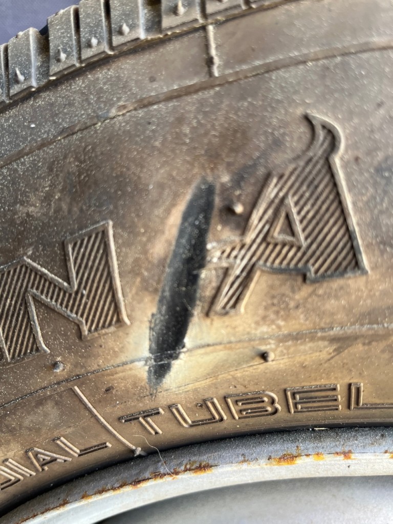

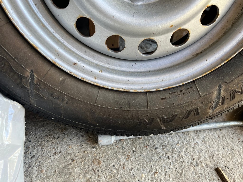

Après avoir installé un mover, je regardais si je pouvais remettre mon panier de roue de secours à son emplacement d’origine.
En prenant la roue de secours, j’ai remarqué de belles entailles sur le flanc du pneu.
La roue était pourtant fixée en son centre par une vis papillon.
Les entailles correspondent aux tiges métalliques du panier, elles font bien 5 mm de profondeur.
Je ne sais pas depuis combien de temps la roue était en place (caravane achetée d’occasion)
Pour la prochaine roue, après changement du pneu, je pensais insérer une plaque de tôle fine entre panier et pneu …?
Sans vouloir vous alarmer, je ne saurais que vous conseiller d’y jeter un œil sur votre titine ;-)

Re: Attention à la roue de secours !
Posté : jeu. 18 avr. 2024 11:58
par bruno3166
Elle a dû y faire son temps !
Pour ma part, comme elle rentre en forçant trop, je la dégonfle pas mal et j'ai toujours le con presseur 12V dans le coffre.
Et je rajoute un cadenas, plus par sécu contre la perte que contre le vol.
Posté : jeu. 18 avr. 2024 13:39
par Jeanfifi
Oui , ce pneu etait de toute façon à changer , ce sera fait demain .
Ce qui me gêne, c’est son logement et l’usure que cela provoque .
Suis entrain de voir pour entourer les fer du panier de gaine electrique , ça limitera le frottement….
Posté : mer. 24 avr. 2024 14:50
par vieux.lion
Vachement marqué ! Pas moyen d'allonger la fermeture ?
Posté : ven. 10 oct. 2025 14:44
par IZHJupiter3
Je viens de passer 3 jours sous ma Triton pour brosser et peindre a l'Hameritte les longerons du châssis, puis protéger le plancher bois...
J'ai donc dû enlever la roue de secours de son panier, mais au moment de la remettre, il faut effectivement sacrément forcer pour réussir à verrouiller le panier dans son attache !
Allonger la fermeture de 1 ou 1.5cm pourrait en effet faciliter les choses, mais il faut refaire toute une pièce, pas à la portée de tout le monde !
En fait, c'est la distance entre le panier et le plancher qui est trop juste, ça paraît pourtant difficile à croire que le concepteur ait mal calculé la dimension, comme si ça avait été pensé pour un pneu moins large !
Posté : ven. 10 oct. 2025 14:53
par bruno3166
Je la dégonfle un peu pour la mettre au panier (à la main).
En cas de besoin, je complète le gonflagementation une fois posée sur les cieux. Vu que j'ai un con presseur dans la voiture.
C'est du vécu avé la Puck.
Sur la Triton, la roue de SOS rentre à l'aise.
Posté : mar. 14 oct. 2025 19:21
par Xtof71330
Il faut que je me fasse un panier, il n'y en avait pas jusqu'à maintenant. :nono:
Du coup en voyant ça, je pense que je vais ajouter une tôle...
Je me demande si je ne vais pas l'évider, pour ne faire qu'une couronne qui ne porterait que sur le pneu...
Je vous mets tout ça en photo dès que ce sera fait. : Photo :
