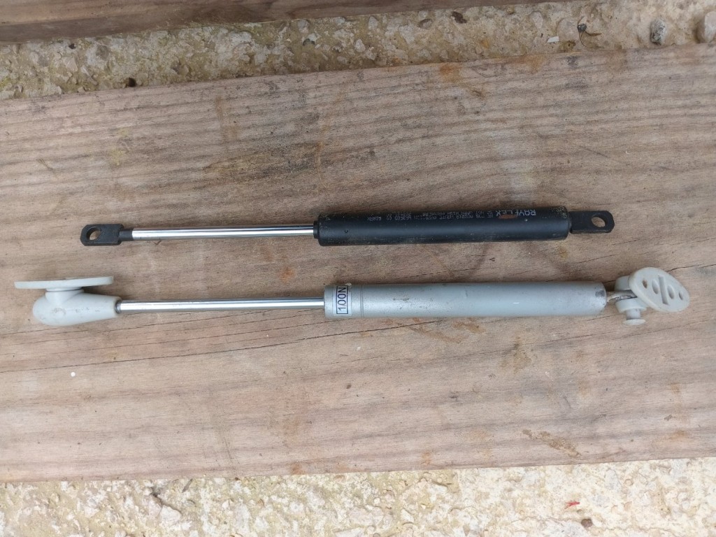

Merci Benjamin, voilà une photo si j’ai le temps je la prendrai mieux tu me confirmeras je pense à +
Re: La Triton de Paperiba
Posté : ven. 21 mars 2025 10:44
Y'a bien un amortisseur, mais les pièces flèches blanches !! une prise de vue sous un autre angle, sans la roue en dirait plus..
Posté : ven. 21 mars 2025 15:49
par Paperiba
Voilà des photos:
Peut-être mieux, une fixation en haut et un rajout de plaque pour le bas pour un deuxième amortisseur je ne vois que ça.
après je m’en fous un peu, c’était pour savoir si tu avais déjà vu ça. 🙈

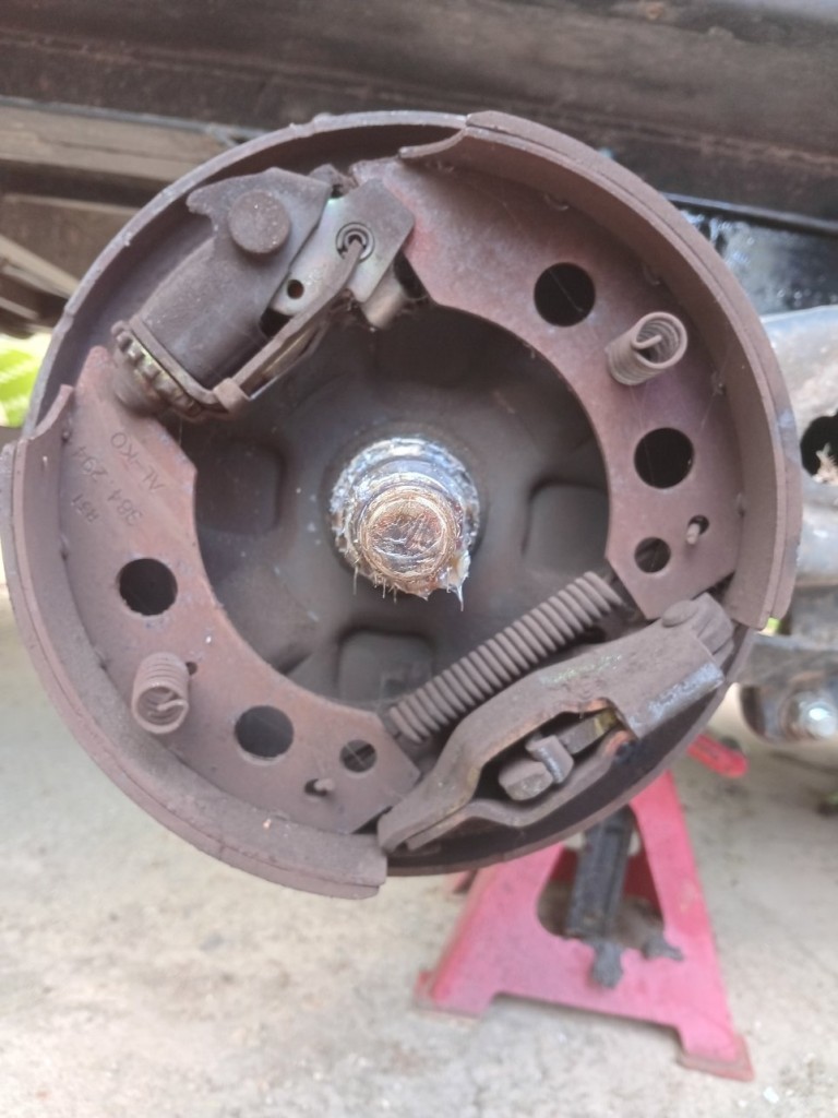

Tu vas apprécier l'utilité du mover :super: , Tes garnitures de freins me semblent encore avec de la matière, mais oui, n'hésites pas à les changer s'ils sont de 2001, tu as vu ce qu'il m'est arrivé ;-)

Bonjour Benjamin, oui je change, ça ne voit pas, il n'y a pas 5 mm d’épaisseur voir moins. Non désolé je n’ai :pasvu: ce que tu as eu comme soucis.

je pense que ça ira. Pour la suite, les freins :blub: :jesors:

Merci Jean Paul, et aussi pour le tuyau :super: les freins ces fait
Avant
Avant
Apres
Apres
c'est beau c'est neuf c'est Alko, nul je sais :jesors: a+
