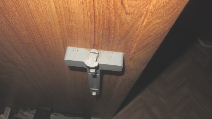

Nous, notre Familia n'est pas équipée de chauffage gaz.
Un chauffage électrique déposable a été installé par un précédent proprio, fixé sur la paroi de la penderie, par contre le système d'accroche verrouillable permet une dépose facile hors saison de chauffe.
Chauffage 006.jpg (40.93 Kio) Vu 16824 fois
Chauffage 002.jpg (42.93 Kio) Vu 16824 fois
Chauffage 007 étiquette.jpg (43.3 Kio) Vu 16824 fois
Mais à la place du chauffage gaz nous avons un placard de belle taille, il nous sert principalement de "cave" aux apéros, huile vinaigre et bouteille camping gaz pour les cuissons odorantes/grasses dehors. Je trouve dommage de ne pas avoir profité de la dépose du chauffage pour y installer une porte et utiliser cette place devenue libre.....
