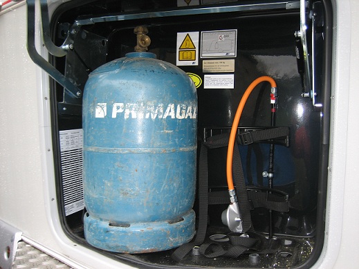

coffre vide.jpg (88.87 Kio) Vu 35741 fois
bouteille 13Kg.jpg (94.64 Kio) Vu 35741 fois
Voici quelques photos pour mieux cerner mon problème.
Le débordement empêche la fermeture du couvercle. On aperçoit sur la photo du coffre vide les deux armatures destinées à l'arrimage des bouteilles de gaz, ces armatures réduisent l'espace disponible.
Merci pour les conseils.

Après avoir revu les photos ce sont en effet 2 places de bouteilles. Donc si cette caravane est d'origine allemande est-ce que les bases de bouteilles en Allemagne sont les même que chez nous :triste1: :triste1:
Après petite incursion sur le net les bouteilles allemandes ne dépassent pas 10,5kg comme en Suisse!!!! Peut-être que la base est plus petite?????? :odieux1: :odieux1: :odieux1:

Perso, je déposerais les deux paires de supports et en replacerais une paire au centre, comme ça je pourrais mettre de la bouteille de 13 kg ou de la 6 kg.

J'ai démonté les 4 armatures pour en replacer 2 au milieu du coffre, ainsi une bouteille de 13 Kg de propane tient dans le coffre.
Merci pour votre aide.

J'arrive trop tard, mais effectivement les Eriba allemandes sont prévues pour deux bouteilles de diamètre plus petit que le standard français.
Celles vendues en France n'ont de place que pour une bouteille placée au milieu, comme la modif que tu as faite.
Quand j'avais ma familia, je plaçais deux twiny l'une sur l'autre en retirant les poignées de celle du dessus. Comme ça j'avais un rechange si la première bouteille était vide.

Ben voilà, pour les coffres intégrés, c'est pareil, deux bouteilles superposées !
Mais il ne faut pas oublier de retirer les poignées sur celle du haut sinon ça ne passe pas :pleur4:
Dans mon cas, pas de détendeur sur la bouteille, la Carabane en est déjà équipée. Juste un robinet ouvert, fermé.

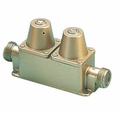

Pareil pour moi, les caravanes de cette époque avaient un "pré détendeur" à coté de la bouteille, flèche rouge, (pression d'entrée entre 2 à 16 bars, pression sortie 1.5 bar)
Eriba Familia 016red.jpg (51.15 Kio) Vu 13304 fois
et un détendeur de sécurité sous l'évier (pression de sortie 0.37 bar)
Détendeur sécurité.jpg (18.54 Kio) Vu 13184 fois
donc sur la Twiny un simple robinet d'arrêt, flèche verte.

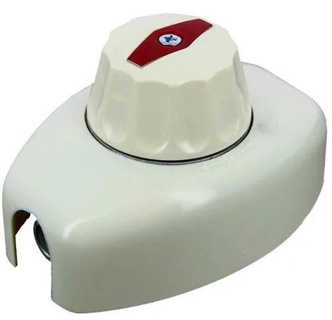

Re: Familia 310 bouteille de gaz
Posté : lun. 21 mars 2022 15:04
Relis les interventions plus haut, mais le robinet d'arrêt ou le détendeur Twiny sont spécifiques.
La caravane a-t-elle un pré-détendeur ou pas ?
Pré-détendeur > robinet d'arrêt sur bouteille, lyre haute pression entre la bouteille et le pré-détendeur, à 30° le propane est à environ 12 bars......
Sans pré-détendeur > détendeur sur bouteille, lyre standard, 37 mbar
Le détendeur butane ne donne pas la bonne pression pour du propane et vice versa.
Pour l'achat (consigne) d'une bouteille Twiny le robinet ou détendeur est souvent offert.

Posté : mar. 22 mars 2022 08:24
Pour une Twiny, tu as juste besoin d'un robinet d'arrêt.
