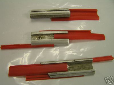

Pour info joints rouges en : DrapA : :
http://www.ebay.de/itm/Leistenfuller-Ro ... 2ec73d2d4e
http://www.ebay.de/itm/Leistenfuller-Ro ... 2ec73d2d6a
Désolé pour la qualité de l'image :(
