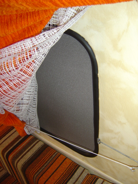

Des stores pas chers...facile à faire et à poser.
Posté : jeu. 3 juil. 2008 17:36
par Charly
Mieux que le carton, que le plastique, moins cher que des vrais stores à enrouleur...
La technologie spatiale au service de votre Eriba grâce aux tapis de sol Décathlon 'aluminisés'...
J'utilise ça depuis des années sur la voiture (garde l'intérieur à l'abri de la vue, de la chaleur, permet de limiter l'entrée de la poussière (étanchéité légendaire de Land Rover oblige), permet de dormir, même sous le soleil de minuit, et de faire des grasses matinée lorsqu'il fait jour à 5h00....
Sur la vitre arrière de la Puck, quelques ventouses Narbonne Acc (comme sur les vitres latérales de la voiture), et un très très savant découpage du tapis permets de laisser le jour dehors... (une petite croix au cutter, on glisse la ventouse, et c'est joué!)
Sur les côtés et devant, le tapis se glisse dans la gorge (profonde!) du joint, et tient tout seul...
Evidement, ça ne craint pas l'humidité... et ça sèche très vite...
Vu de dehors, c'est impec, circulez y'a rien à voir...:
Et pour les ranger...il suffit de les rouler...
J'avais essayé avec des noirs, c'était beaucoup plus joli, mais la différence en terme de température à l'intérieur était énorme!!!
Cout total pour la Puck = moins de 15€, et une trentaine de minutes pour les réaliser, en prenant le temps...
Le plus difficile est d'effacer la marque 'Quechua' imprimée... même à l'acétone, c'est dur!!!

Mais en plein cagnard, il y a vraiment une différence ? Sachant que les baies font loupes, la chaleur doit être stockée dans les double-vitrages... L'idéal aurait été de placer les écrans côté extérieur, non ?
Oui, trés grande difference entre avec et sans...surtout en plein cagnard!
Egalement grande difference entre ces mousses 'alu' et les memes en noires... il fallait s'en douter...
C'est exact, c'est mieux d'obturer de l'exterieur... mais là, ça offre la possibilité de rouler avec...
La Puck peut etre mise a l'abri et a l'ombre sous le store lateral de la Land Rover.
Charly

Ça a l'air facile à découper. Je pense que je vais faire un "patron" en carton avant, qu'en penses-tu ?
Et pour la baie AR, la mousse devrait tenir sans le secours des ventouses en pratiquant un découpage adéquat autour de la molette de blocage...
Par ailleurs, je me demande si je ne vais pas virer les double-rideaux du coup. Ils ne s'imposent plus... Tu les as gardés a priori ?

En fait, pour la découpe, c'est très simple, tu découpes avec un bon cutter un rectangle correspondant à la taille de la fenêtre à l'intérieur du joint.... en prenant de la marge...Ensuite, si il faut ajuster en enlevant un centimètre ou un demi centimètre, ça prend une minute avec une règle et ton cutter. Tu as donc un beau rectangle.
Quant ta hauteur et ta longueur sont bonnes, il suffit d'arrondir les angles avec une paire de ciseaux pour que le matelas soit tenu sans gondoler ni laisser passer le jour....
Certain que si tu as un morceau de carton, tu peux faire ton modèle très facilement... Tu seras certain de ne pas couper trop court.
J'ai gardé les rideaux orange pour le moment...
Pour l'arrière, je dors avec la baie ouverte, donc j'ai préféré ventouses pour bien le tenir en place... mais ça devrait tenir sans...

Oué, je n'avais pas pensé à la baie ouverte (j'ouvre aussi). Je vais mettre des ventouses de salle de bain, car je n'ai pas de N.A. près de chez moi.
