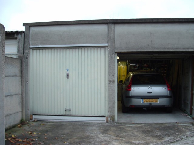

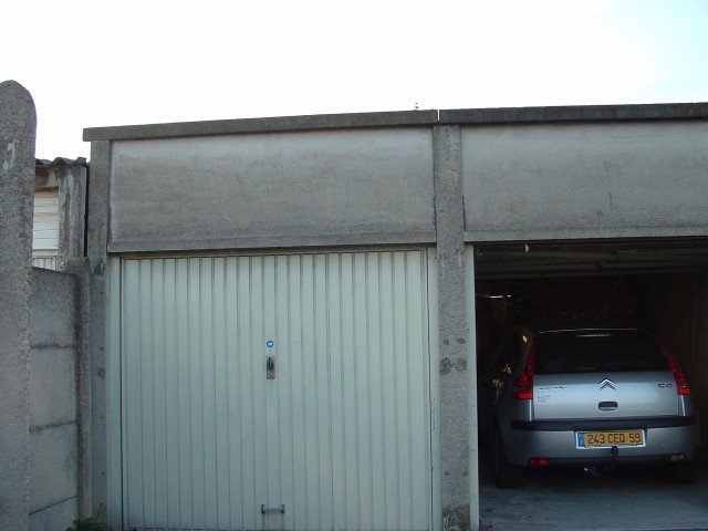

Nous avons été confronté au même problème,
1/ Nous avons opté au début par le dégonflage des pneus, dur dur, pour les pneus + achat d'un compresseur...
2/ J'ai récupéré 2 jantes nues d’Opel, la: démontage et remontage des roues, et faut être deux pour entrer la Puck + achat d'un cric hydraulique....
3/ Pour finir, j'ai découpé 20 cm au dessus de la porte du garage a la meule, et remonté la porte, il m'a suffit de faire une petite rallonge pour le bas de la porte, et maintenant c'est le pied, en 10 minutes la Puck est attelée et prête a partir...
pte gar av.jpg (49.42 Kio) Vu 38530 fois
pte gar ap.jpg (53.19 Kio) Vu 38530 fois
à bientôt Domi et Jluc

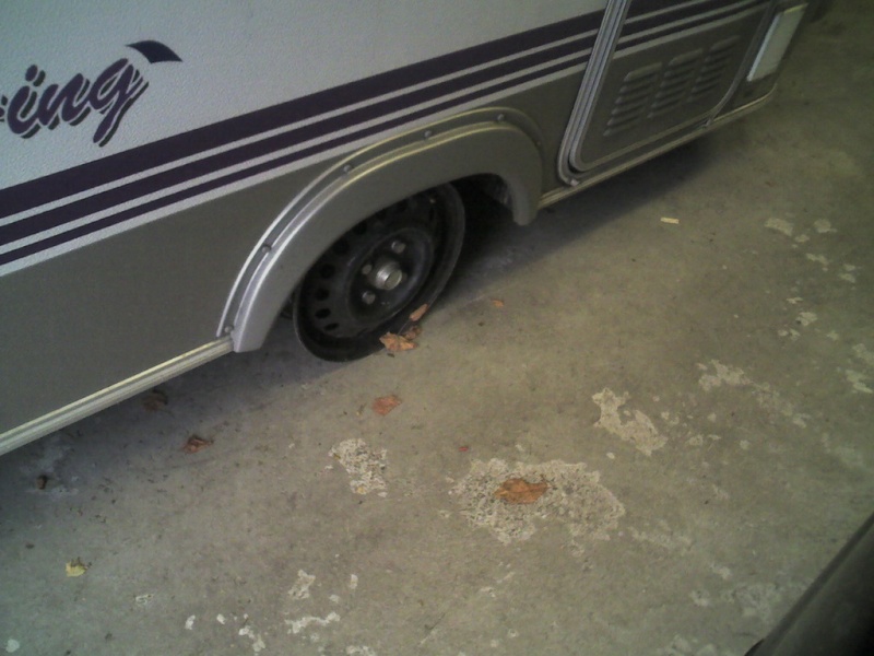

J'avais déja indiqué une solution:
Récupérer une paire de disques de freins de dimensions adéquates dans une casse-auto (on trouve de tout !), ajuster les trous en fonction des diamètres des gougeons et ça roule. En plus c'est gratuit ! ! !

et même démonter le toit téléscopique et on gagne 20 cm plus les pneus a plats 10 cm, soit environ 30cm de gagné....
ruki
Re: CELUI QUI TROUVE GAGNE UN BARBECUE CHEZ MOI
Posté : mar. 26 oct. 2010 15:13
par musicpuck
J'ai fait ça : ainsi j'ai gagner plus 9 cm
J'avais des roues de vieux vespa ( reste a confirmer )

Après avoir consulté plusieurs concessionnaires l'usine n'aurait jamais vendu ces flasques
J'ai contourne le problème en achetant des disques de freins de renault kangoo dci pour environ 50€
Astuce Hivernage Hauteur limite
Posté : mar. 28 mai 2013 19:35
par Dams
Un peu de nouvelles !
Apres une longue attente (nous etions en liste d'attente d'un abris couvert) pres de Salon de Provence , une reponse que nous n'attendions plus , puisque nous nous etions resigné à la vendre faute de pouvoir la faire rentrer dans le garage (cf photo) et à acquerir une Puck
Petite parenthese ,j'apporte ma pierre à l'edifice ,
La familia ne peut pas passer une porte a 2,07M car il y a de la pente et les tetes d'amortisseurs touchent ou bien la roue de secours, par contre si l'entrée avait été plane nous aurions pu le faire
Les disques de frein de Kangoo diametre 259mm font gagner 12CM
