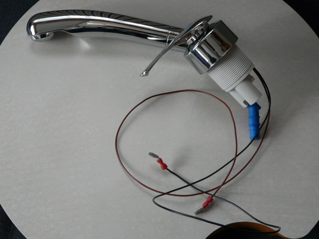

Voilà le robinet
Comment le démonter ? mystère :-(

Voici la photo d'un en vente chez les équipementiers habituels pour environ 14 €.
Il y a un écrou derrière la cuve inox et les raccordements.
J'ai peur que cela ne se bricole pas de trop :(
Pour enlever la tête, ôter la pastille bleue et ainsi accès à une vis, mais quid de la suite ???
